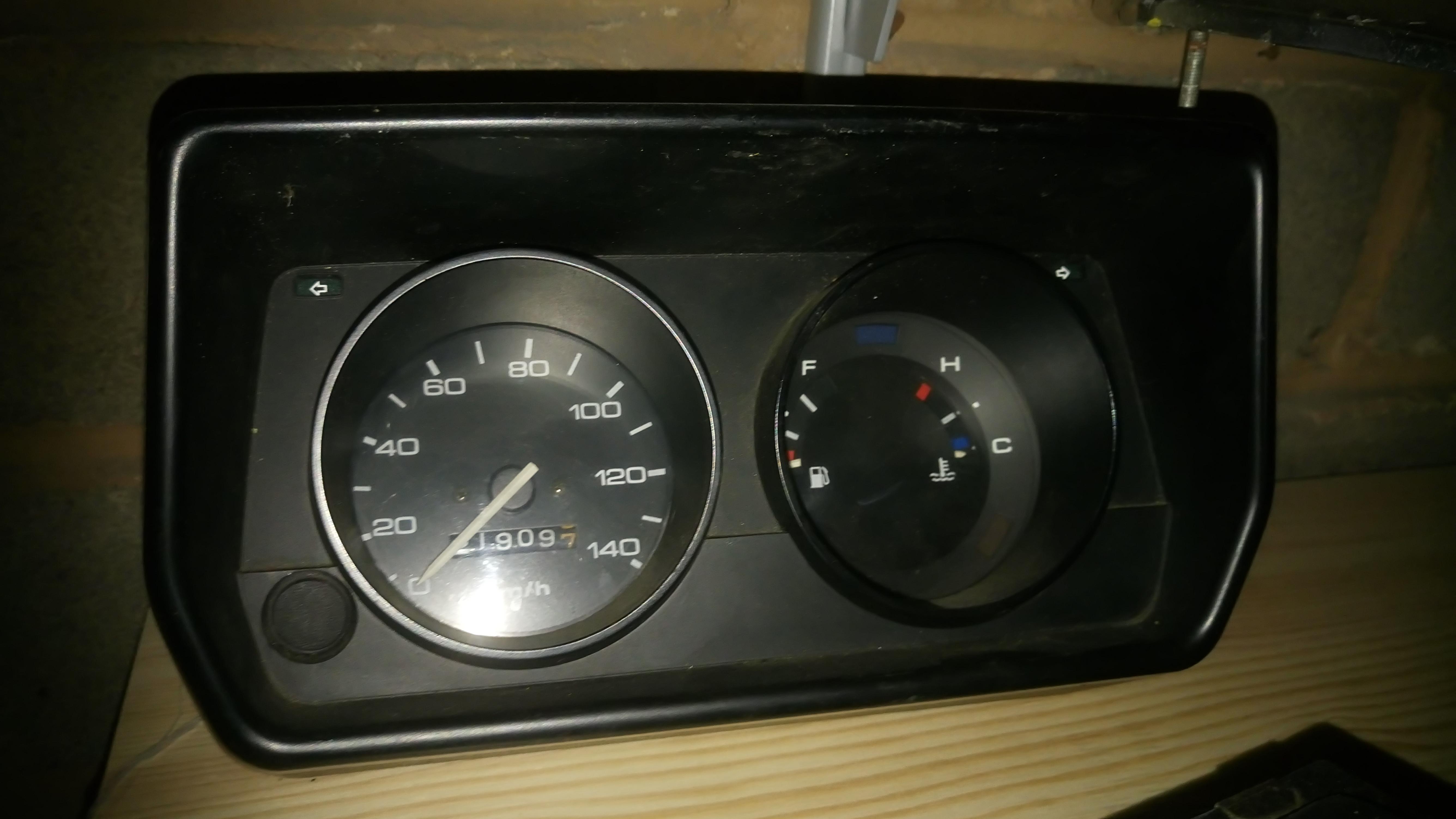

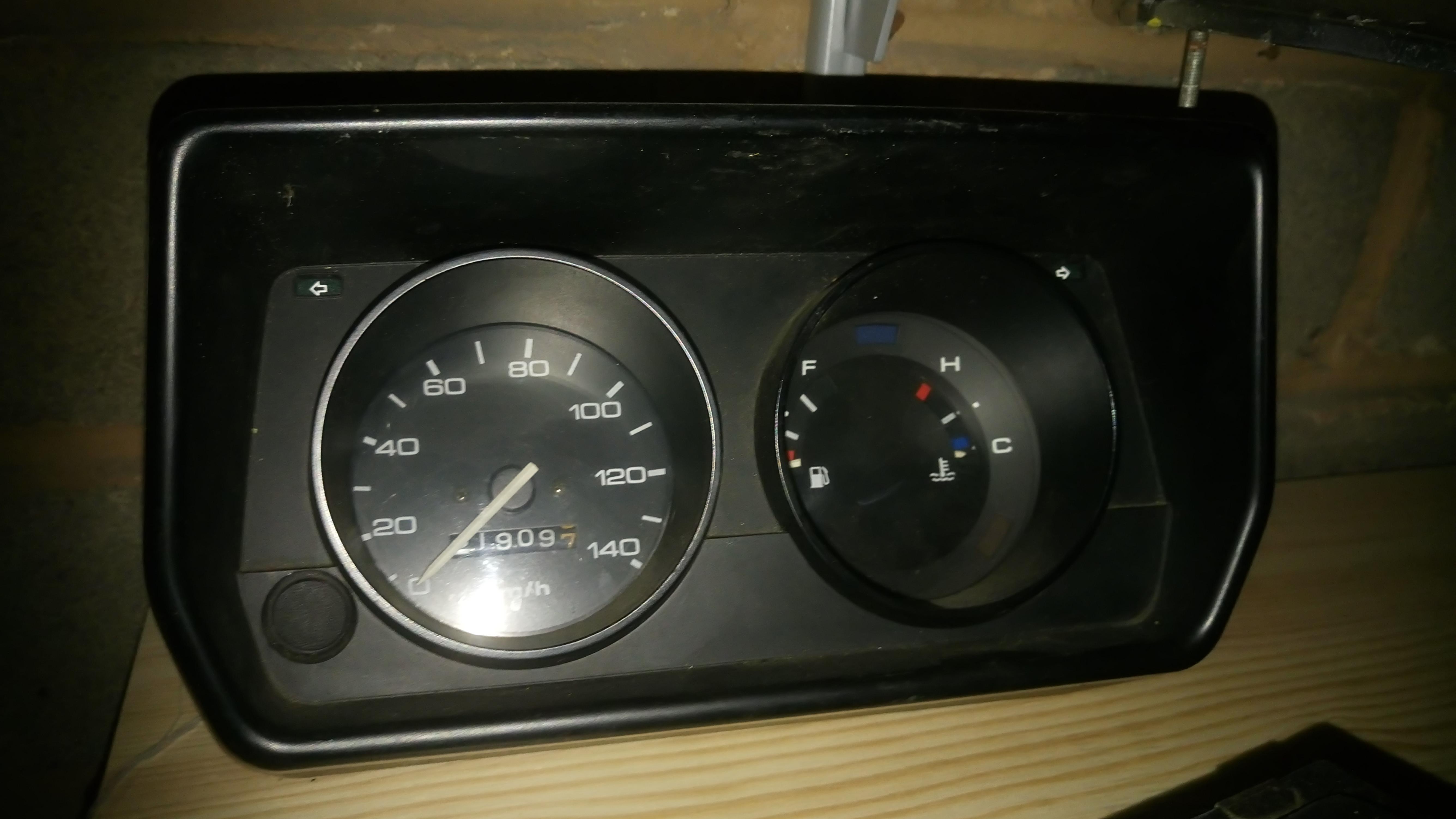

Kühlmittel und Kraftstoff keine Anzeige

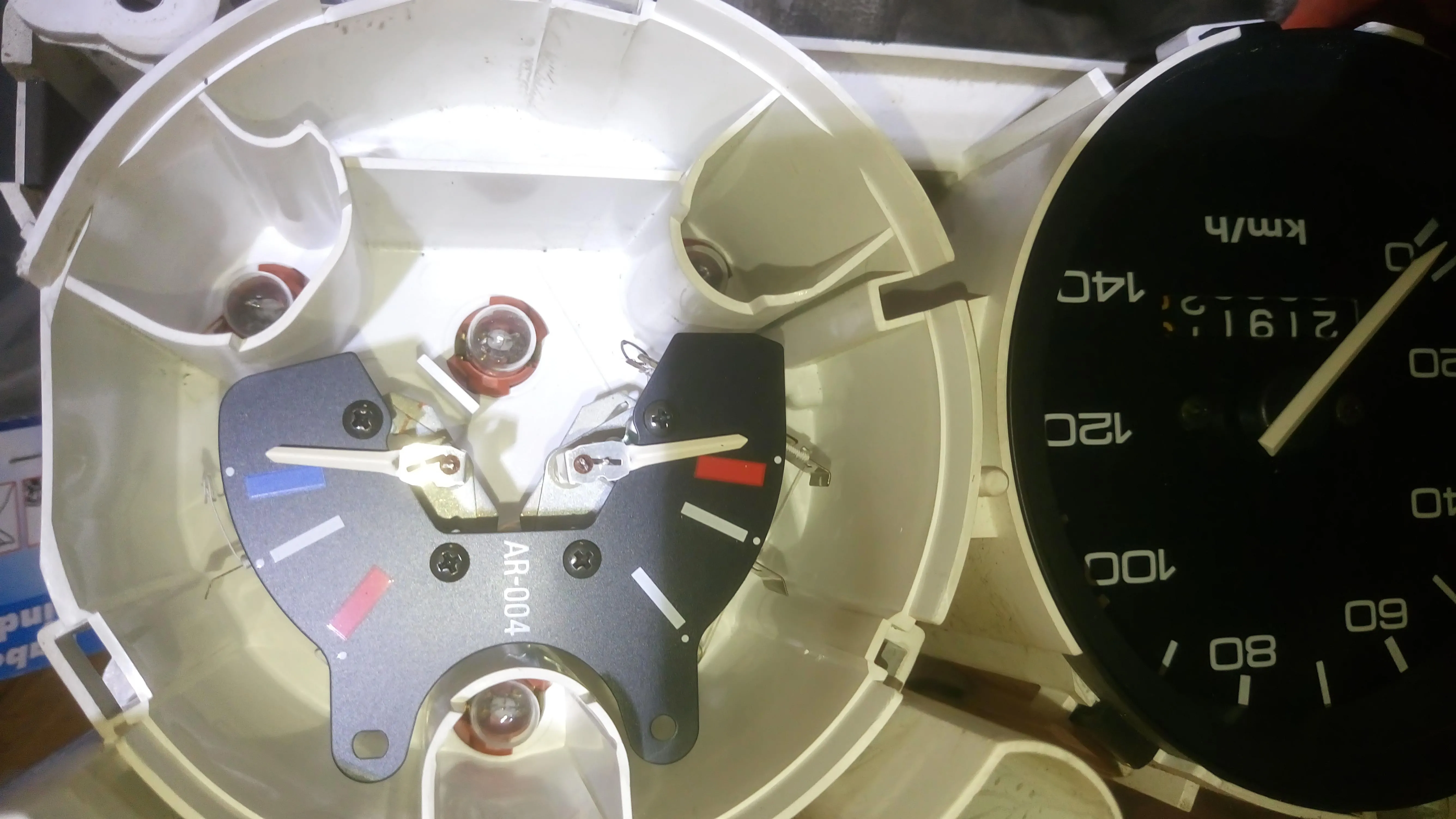

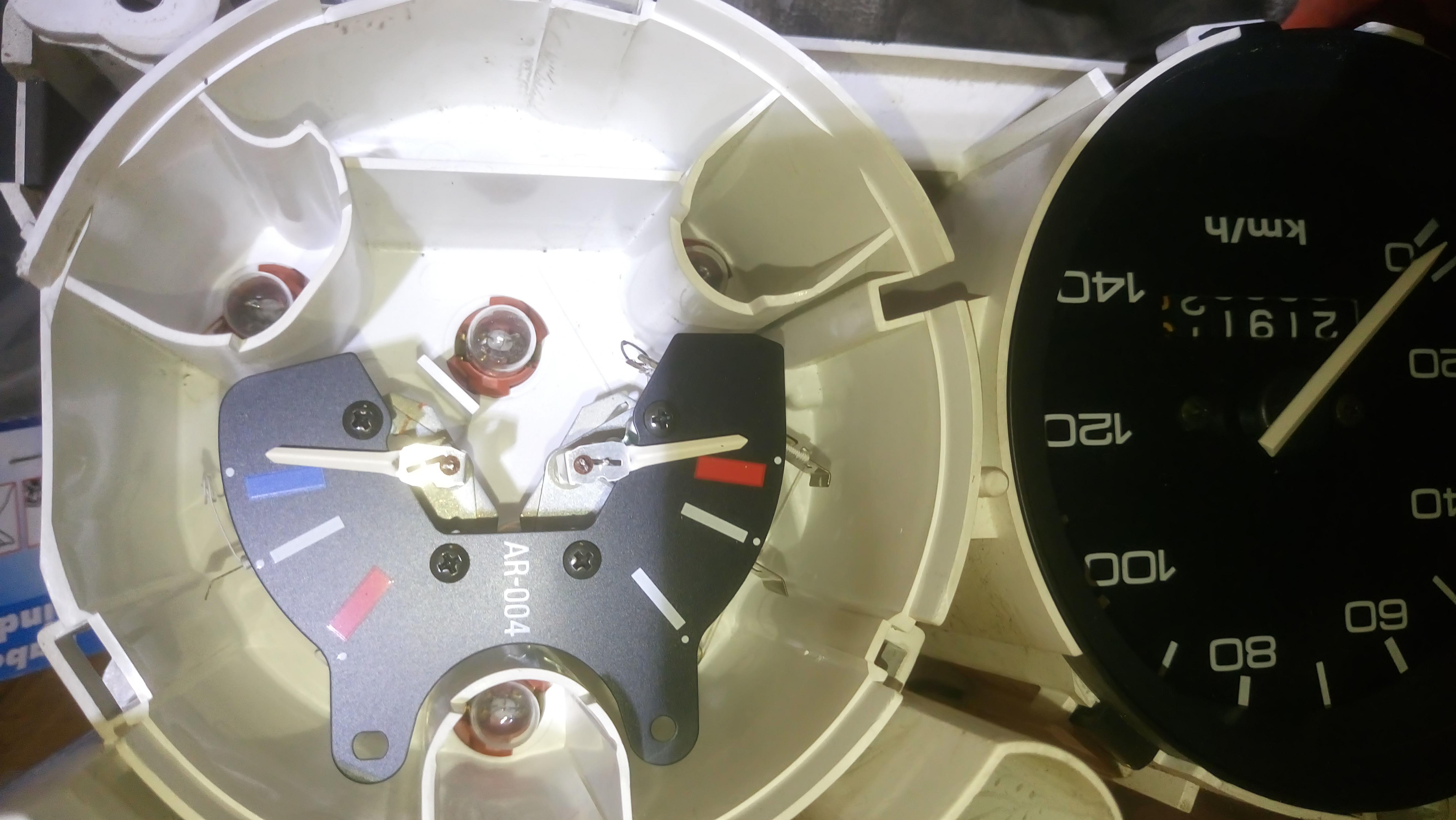

Habe ich gemacht und die Nadeln haben sich bewegt.

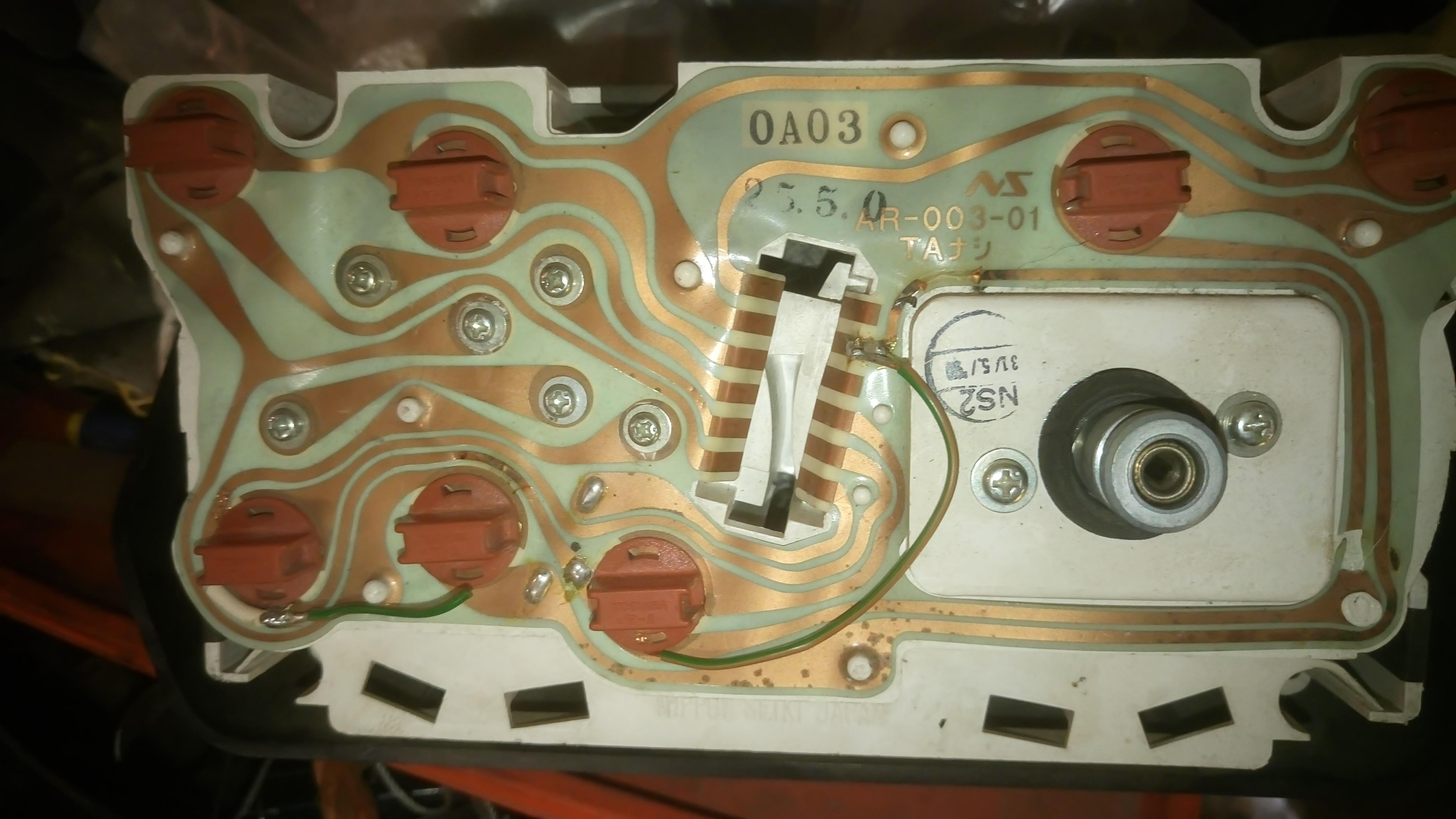

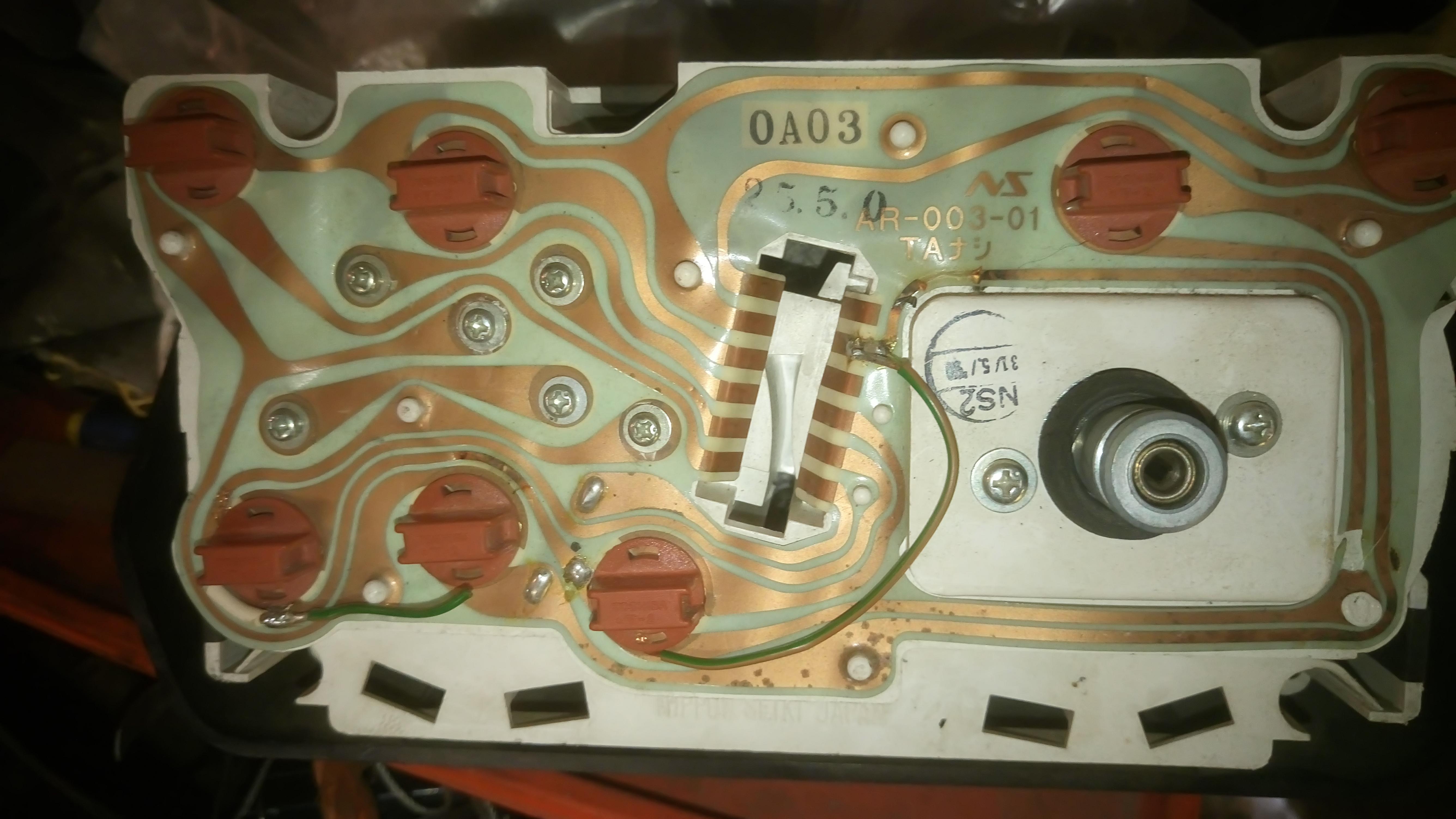

auf dem Bild der Rückseite vom Tacho ist doch eindeutig zu sehen das die Leiterbahnen 2 mal unterbrochen sind, sprich einmal in der nähe vom Stecker selbst und wenn man weiter die unterbrochene Leiterbahn verfolgt dann ein weiteres mal, also mein Fazit ist einfach eine neue Leiterbahnfolie einsetzen und dann sollte wieder alles normal funktionieren. -

auf dem Bild der Rückseite vom Tacho ist doch eindeutig zu sehen das die Leiterbahnen 2 mal unterbrochen sind, sprich einmal in der nähe vom Stecker selbst und wenn man weiter die unterbrochene Leiterbahn verfolgt dann ein weiteres mal, also mein Fazit ist einfach eine neue Leiterbahnfolie einsetzen und dann sollte wieder alles normal funktionieren.Würde es an den "reparierten" Leiterbahnen liegen, hätten sich die Zeiger nicht bewegt, als er die Sensor-Kabel auf Masse gelegt hat...
Da hilft dann auch keine neue Leiter-Folie...Gruß, Diddi
