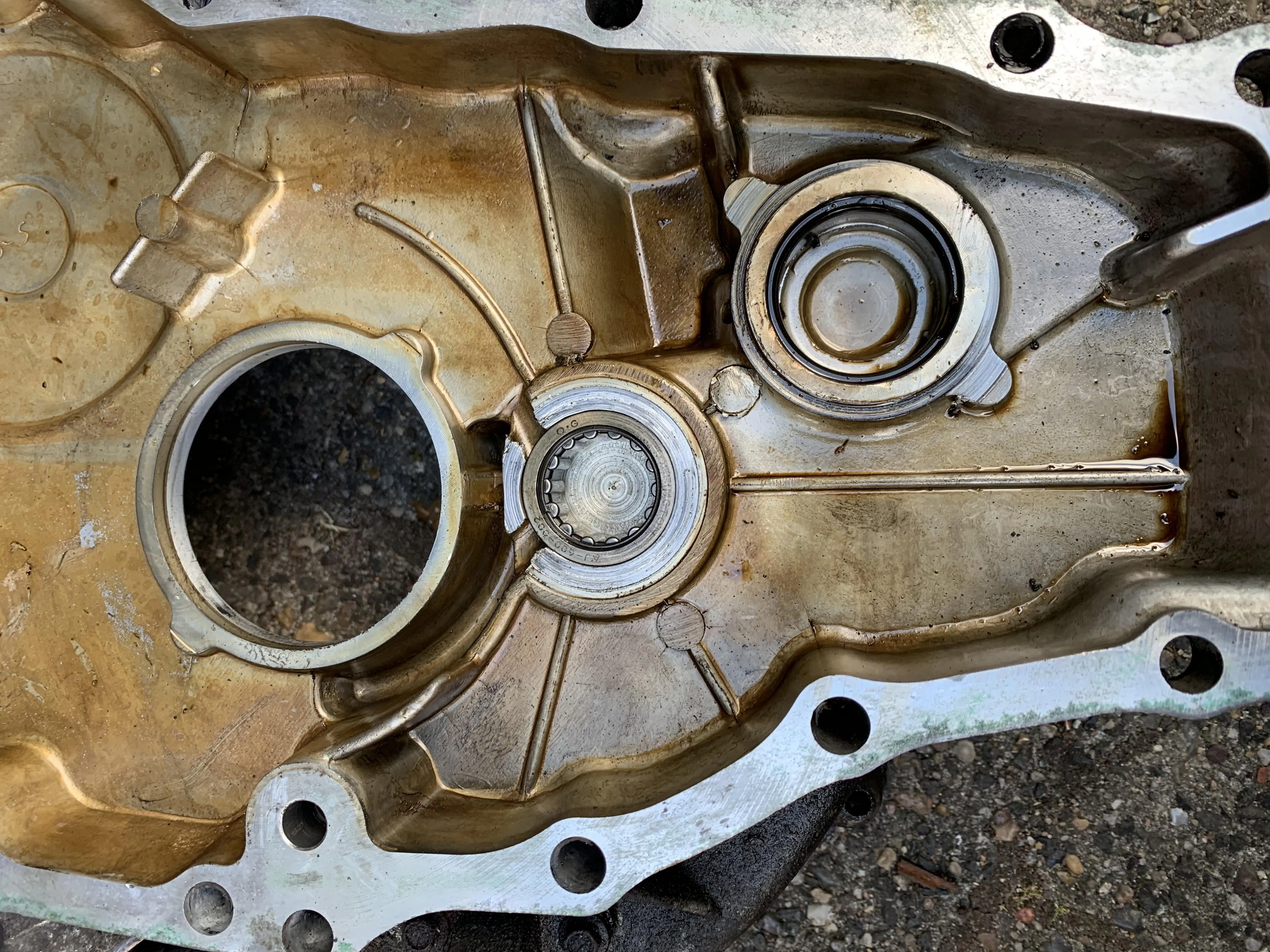

  • Moin Freunde!

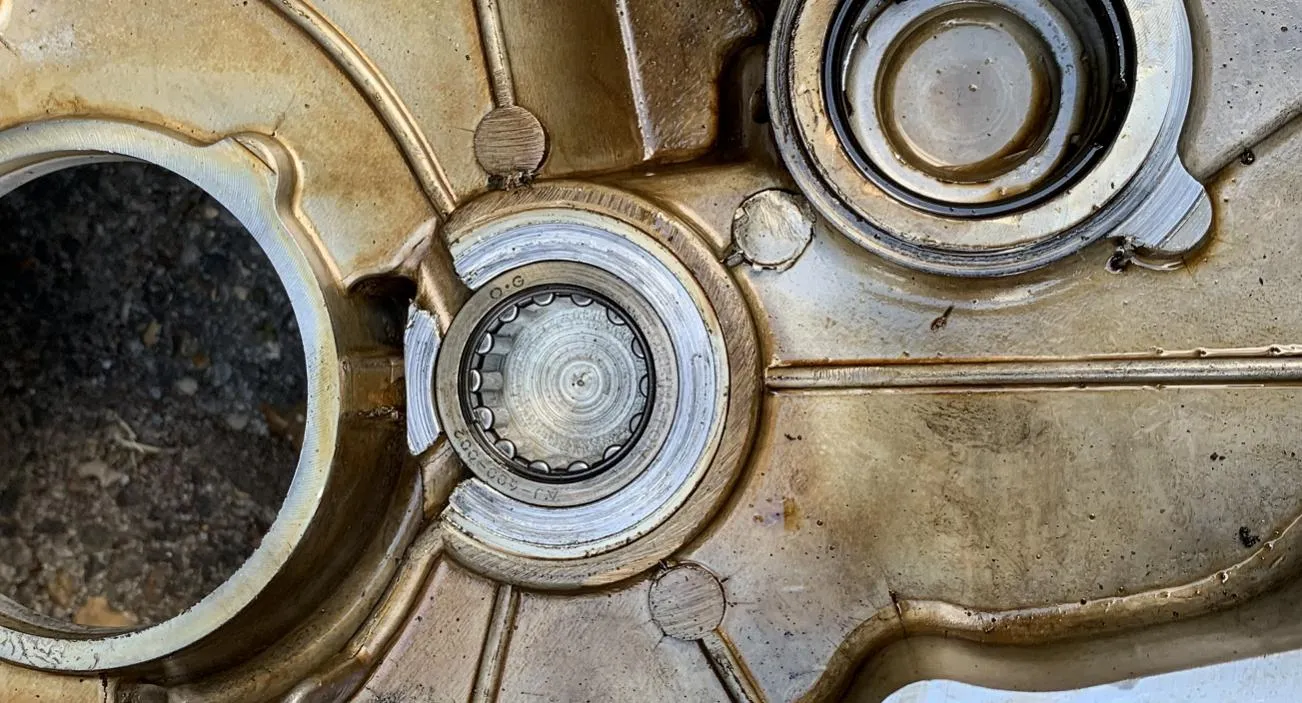

    Gestern wollte ich mich dran machen das Zwischenrad spiel einzumessen, da ein neues Getriebe (Danke an Lupiter an dieser Stelle) eingebaut werden soll. Dabei sind mir starke einlaufspuren um das Nadellager des Zwischenrades aufgefallen. Ich denke, das Gehäuse hat es hinter sich... Also schnell Telefon gezückt und den JumboHH angerufen; auch er bestätigte dies, und empfahl nochmal sicherheitshalber im Forum zu fragen. Darum Hier meine Frage :D Sollte das Gehäuse durch sein, findet ja einer von euch vielleicht ein noch brauchbares Gehäuse bei sich... wäre super nett...
    P.S. ich hoffe es klappt mit den Fotos...
  • das Gehäuse ist nicht mehr zu gebrauchen....habe leider keines...

  • Überspindeln und mit dickeren Anlaufscheiben distanzieren.
    Gibt's doch einen Fred drüber.
    Auch mal was reparieren, nicht immer gleich wegwerfen.
    Gruss. Martin.

  • Mit Sicherheit hat Norton auch irgendwo recht... Leider habe ich bei weitem nicht die Expertise die für ein solches Unterfangen notwendig wäre. Zeitgleich wäre es, bei einem Fehlschlag, extremes Lehrgeld. Darum tausche ich das Teil lieber. Entsprechend bleibt meine nachfrage auf ein gebrauchtes Gehäuse.

    Die einfachere Variante wären Anlaufscheiben in Übermass, mit denen man die defekten Gehäuseteile entsprechend nacharbeiten könnte. Drehbank mit Planscheibe, Fräsmaschine... kein Hexenwerk.
