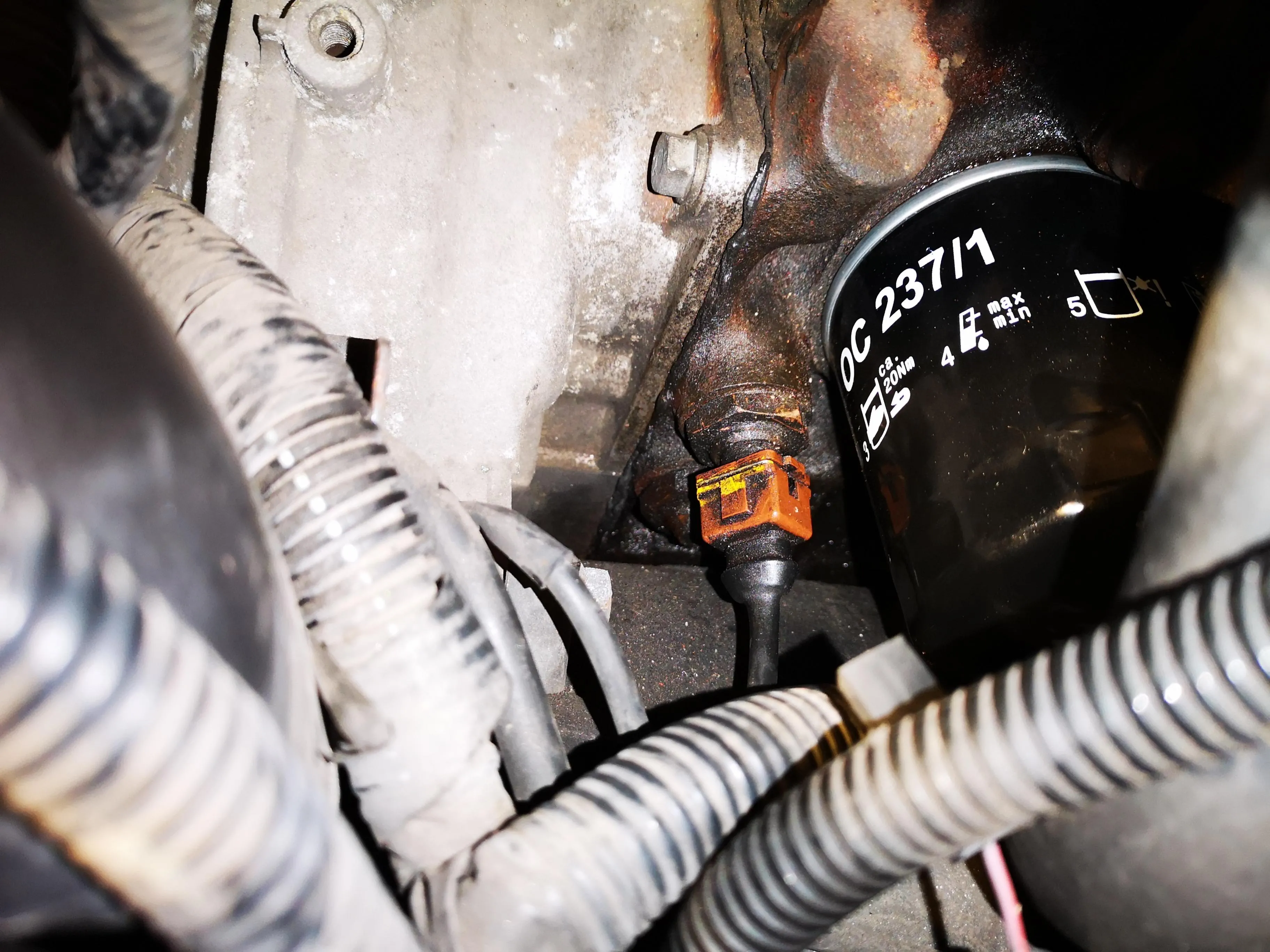

    Wo sitzt denn der Sensor?

    Sensor sitzt unten in der Nähe des Ölfilters.
  • Wenn Du am Sensor den Draht abziehst und mit Masse in Verbindung bringst, sollte das Instrument voll ausschlagen.

    Die Brückung des Sensors werde ich mal testen, aber der Sensor ist doch 2polig - quasi beide Pole brücken?
  • Zweipolig, dann schließe die beiden mal kurz , dann sollte die Anzeige voll ausschlagen.

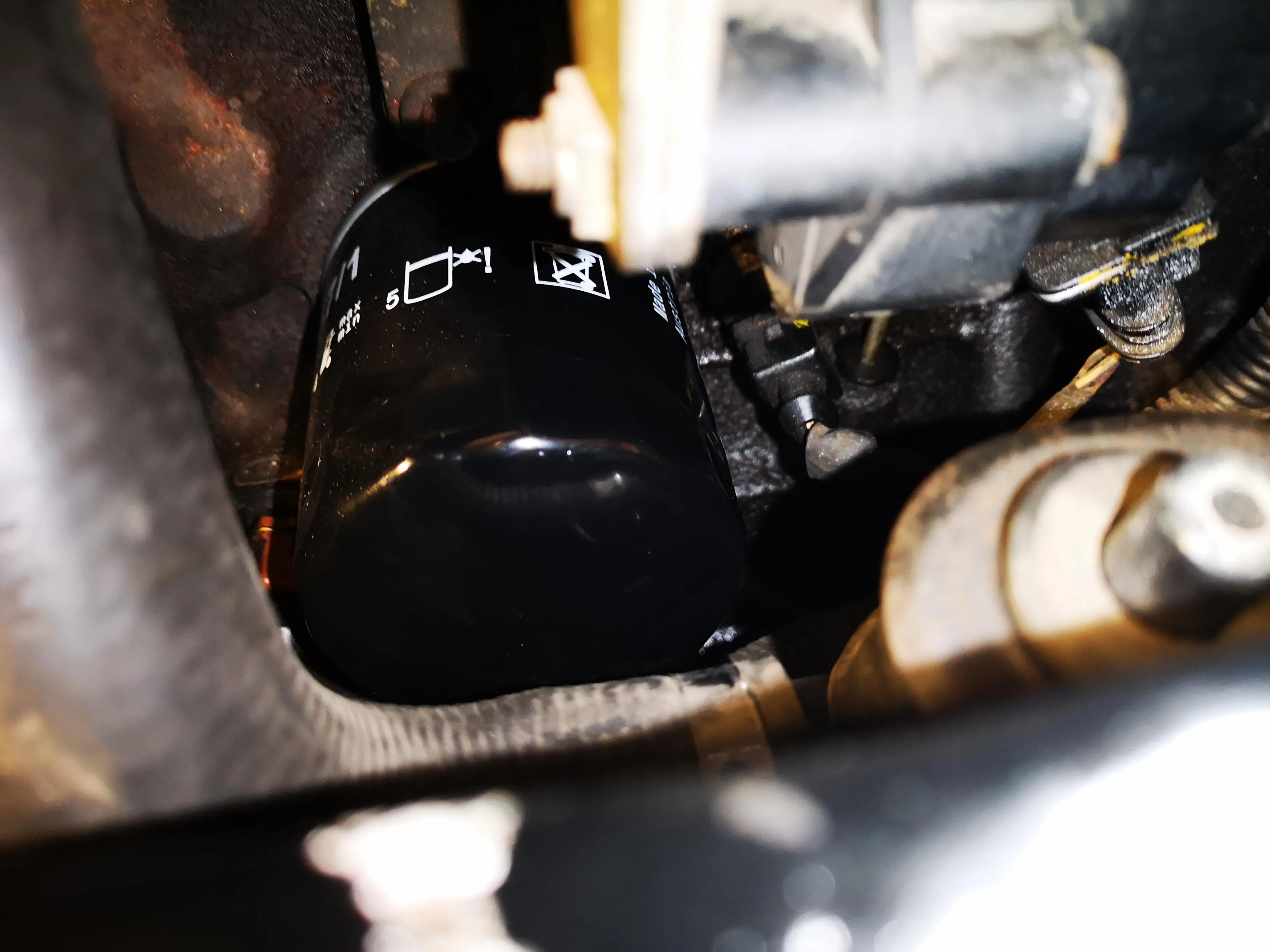

    Vielen Dank für die Info ist es der rechte oder linke Stecker vom Ölfilter?
    Ich vermute der linke...
    Was macht denn der andere ;)?

  • Wenn man vor dem Mini steht
    - rechts vom Filter das ist der Öldruckschalter
    - links vom Filter das ist der Öltemperaturgeber
    Gruss Andy
  • Habe eben gerückt und vollen Ausschlag erhalten...
    Komisch warum der da nix angezeigt hat...
    Habe jetzt mal noch etwas Kontaktspray rein gemacht und werde diesen bei der nächsten Ausfahrt beobachten...
