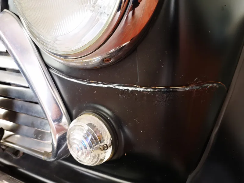

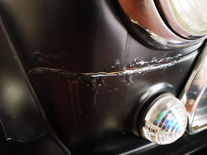

Erfahrungen mit dieser besonderen Roststelle an der Front (MPI)
Also das ist leider eine Mini Typische Roststelle wie es so schön heisst. Wenn er da schon so aussieht, wird es auf einmal komplette Front neu machen rauslaufen. Wenn es ein MPI ist, schau mal unter der Frontscheibendichtung ob es da auch hoch drückt, dann wird das ganze schon deutlich schwieriger

Sowohl unten als auch oben ist sonst nichts zu finden... Ausgenommen der Batteriekasten hat zwei kleine Flecke.
Sonst ist der Zustand Top...ist ja kein NEU-Fahrzeug aus Plaste!Kann ich mit Schleifen und Rostschutz der Sache auch entgegenwirken?
Etwas aufhalten geht, aber keine Vollsanierung.
An den Roststellen an denen man dran kommt bis aufs Blech runter schleifen. Dann Rostumwandler- z.B. 30%Phosphorsäure- drauf und bei der Witterung mehrmals anfeuchten mit Wasser. Nach dem Trocknen wieder Grundieren mit Roststopper- z.B. EP Grundierung. In den Spalt wo das Blech doppelt liegt z.B. Owatröl Öl einziehen lassen. Nach dem Trocknen dann wieder Farbe drauf.
Das Problem ist: Man kommt nicht an alle hier vom Rost befallenen Stellen dran. -
Kann ich mit Schleifen und Rostschutz der Sache auch entgegenwirken?Damit kannst du das Unvermeidliche zumindest mal eine gewisse Zeit hinaus zögern... Aber der Rost sitzt in der gesamten Falz-Naht und den bekommt man nicht 100%ig raus
Rost soweit möglich mechanisch entfernen... Schleifen, Drahtbürste, Cutter-Messer... Danach mehrfach mit Pelox RE behandeln, mit Wasser ausspülen und Pressluft ausblasen... Dann dünnflüssige Grundierung, Lack, Mike Sander´s...Da du eh nachlackieren musst, wäre eine andere Vorgehensweise länger haltbar, wenn auch nicht dauerhaft...
Nach dem Entrosten (wie oben) die Naht von außen komplett Punkt für Punkt verschweißen, glatt schleifen und mit einem Dremel die "Sicke" nachbilden... Lackieren...
Wirklich langfristig und dauerhaft hilft nur neues Blech... Dann keine Dichtmasse... Von innen ein mit Mike Sander´s gefülltes Kantenschutzprofil auf die Falznaht drücken und Radhausschalen verbauen...
Von außen heißes, dünnflüssiges Mike Sander´s mit einem Pinsel einbringen und überschüssiges entfernen...
Behandlung von außen 1x jährlich wiederholen...Gruß, Diddi
Das Problem ist: Man kommt nicht an alle hier vom Rost befallenen Stellen dran.So hatte ich mir das schon vorgestellt... Welchen Rostumwandler kannst Du mir empfehlen?

Da ich ja schon die eine oder andere Erfahrung sammeln konnte, möchte ich meinen Teil dazu beitragen: Wenn die Blasen so aussehen, dann ist darunter nichts mehr. Versuchst du also, diesen Rost zu entfernen, bleiben da nur noch Löcher über. Die könnte man dann zukleben, aber schön ist anders. Meine Empfehlung ist es entweder so zu lassen, oder komplett zu sanieren. Also Frontmaske, Seitenwände, Dreiecksbleche und bestimmt auch Windleitblech Scheibenrahmen ersetzen. Alles andere ist um sonst.
