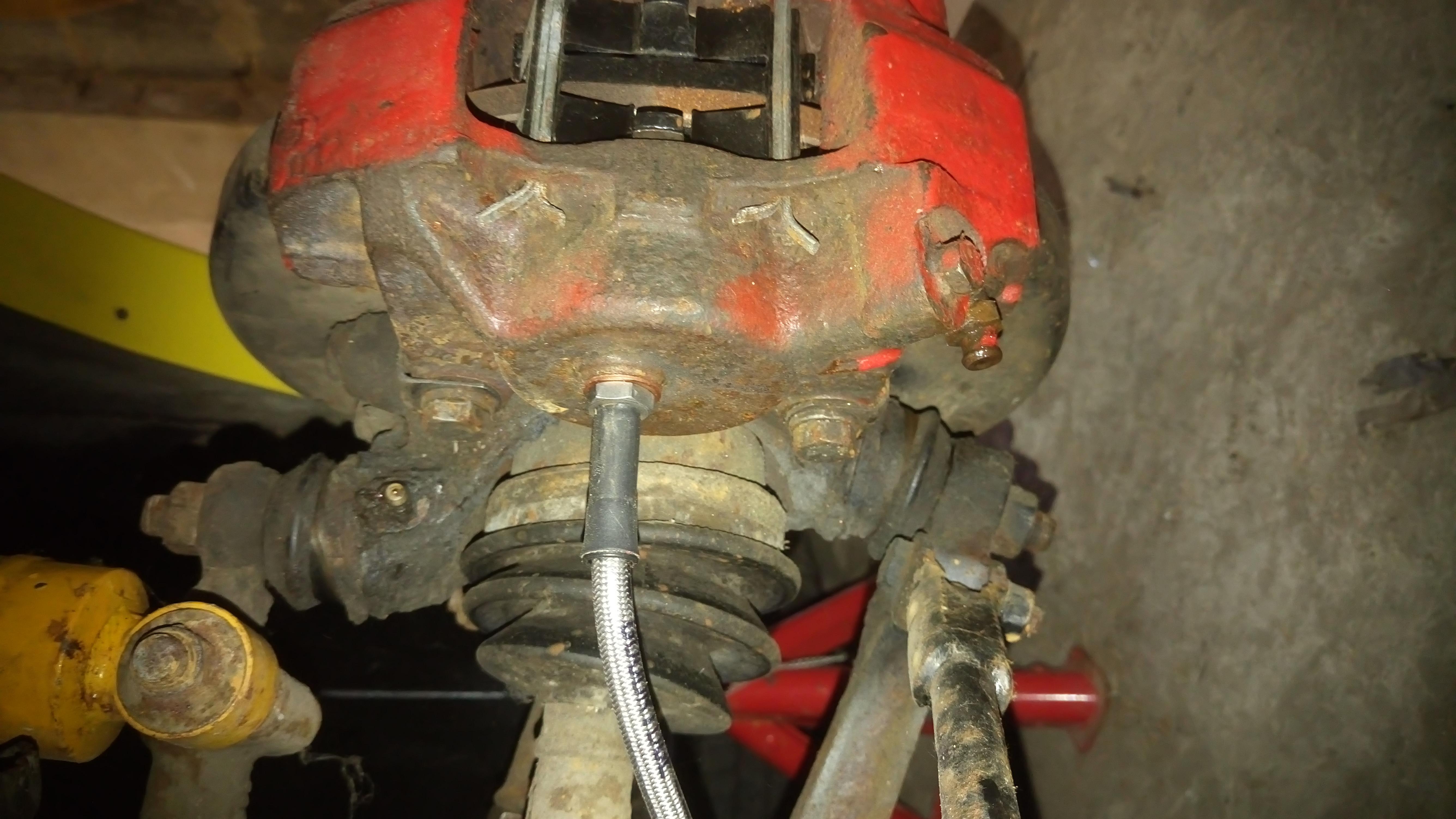

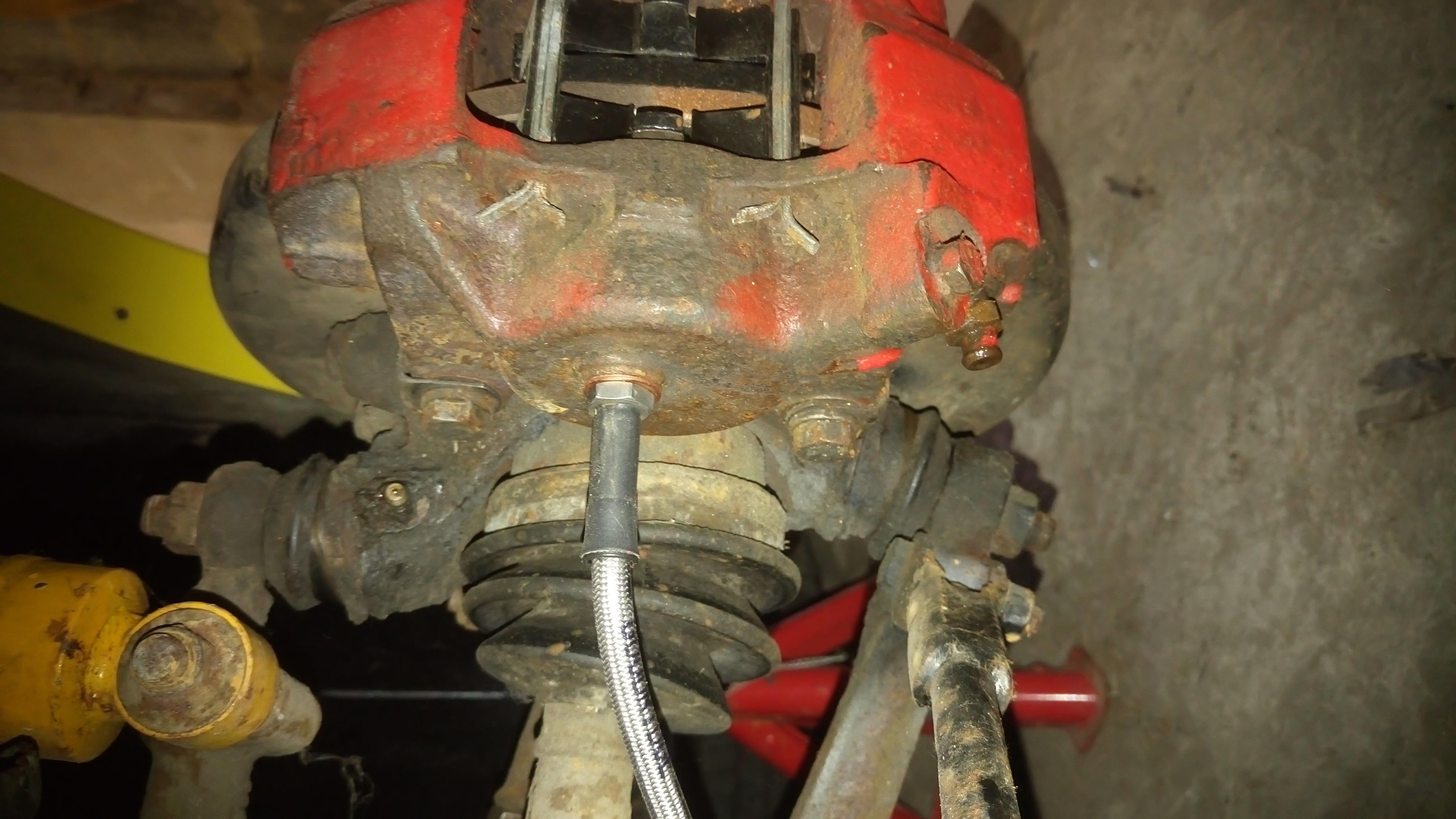

Nacheinander re/li folgendes durchführen:
- den äusseren Bremsklotz an der vorderen Bremse ausbauen und durch ein dünnes Stück Holz o.ä. ersetzen, was in etwa der Grundplatte +3mm des Bremsklotz entspricht.
- jetzt den aussenliegenden Kolben mit dem Pedal herauspumpen
- ein Helfer bleibt auf dem gedrückten Pedal stehen (wichtig)
- den Entlüfternippel öffnen und den Kolben wieder ganz zurückdrücken
- Vorgang wiederholen, bis keine Luft mehr aus der Bremszange entweicht
Möglicherweise ist die äussere Hälfte der Zange trocken und die Flüssigkeit zirkuliert nicht in der Zange...nach aussen ist es eine "Einbahnstrasse"Viel Erfolg!!
Oft gesehene Ursache bei neuen Bremssätteln. D.h. die noch nie befüllt waren. Bei bereits funktionierendem System ist die äußere Kammer eher noch befüllt mit Flüssigkeit. Natürlich je nach dem wie und wie lange der Sattel gelagert war während der Standzeit. Die "Einbahnstraße" ist auch eine"Sackkammer". Lässt so beim normalen Belüften nichts oder fast nicht rein und aber auch ungern wieder raus.
Ich gehe da nur minimal etwas anders als Andy ran. Vom Prinzip her absolut gleich.Äußeren Belag raus
Helfer langt mit einem Montiereisen oder ähnlichem in den Kolben
Der Andere tritt nun auch die Bremse und der Kolben kommt raus
Nun den Entlüfternippel öffnen und Kolben zurück drücken
Nippel wieder zu
Das Procedere wiederholen bis keine Luft mehr aus dem Nippel kommt
Bremsklotz wieder montierenAlso nur das Montiereisen statt Grundplattenersatz.
Das könnte es schon sein. Beläge und Scheibe sind neu. Vermutlich wurde die ganze Bremszange neu montiert. Werde es mal versuchen
