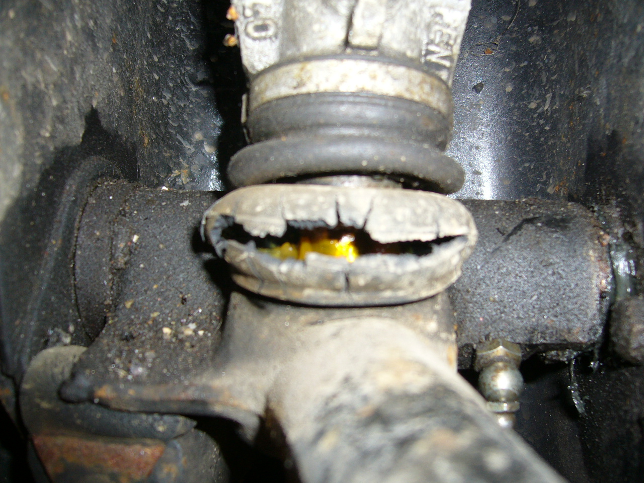

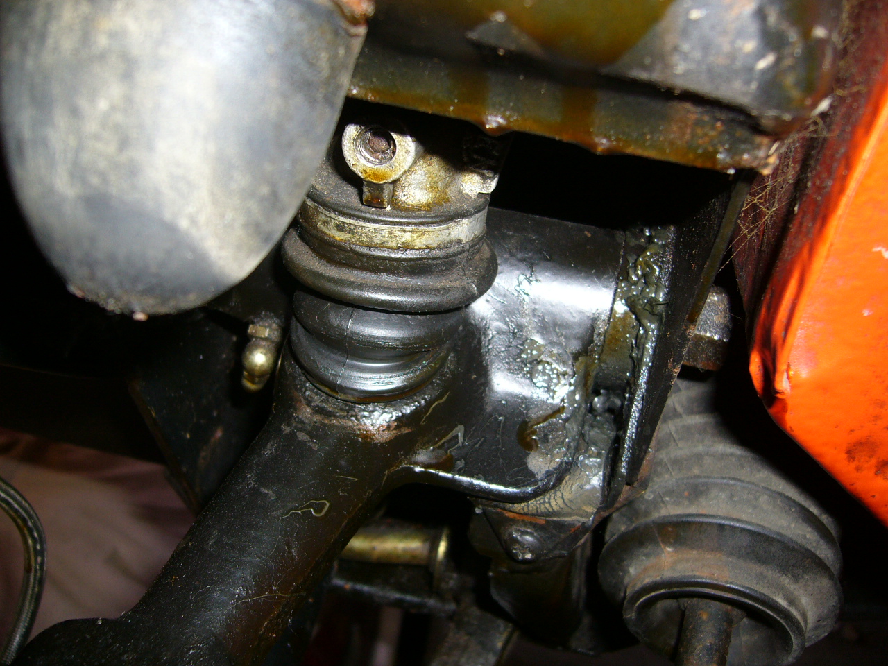

  • Moin,

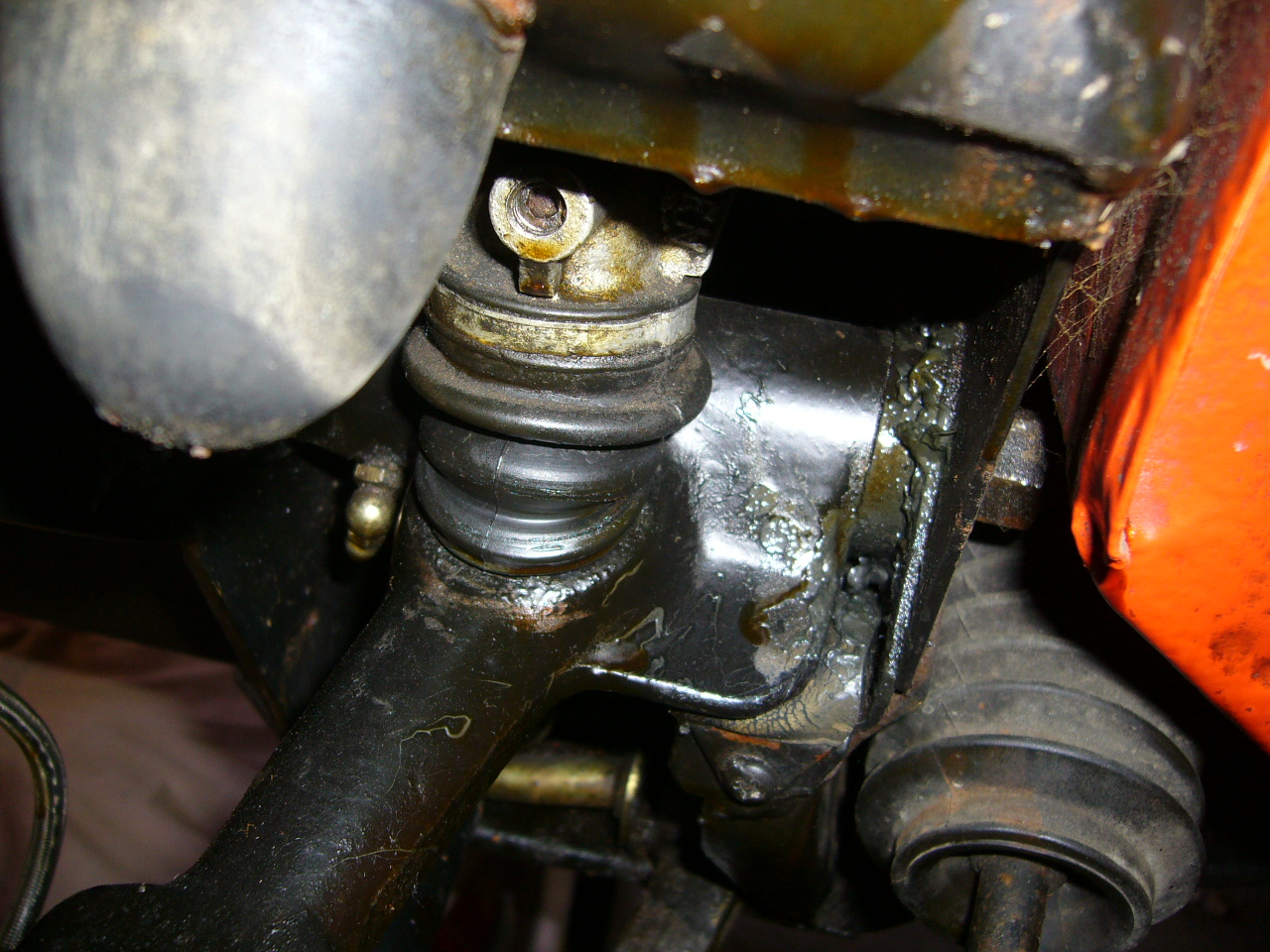

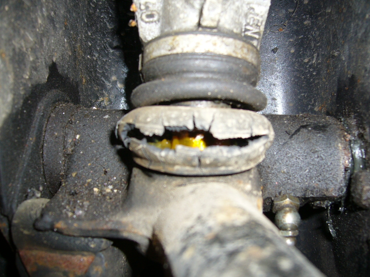

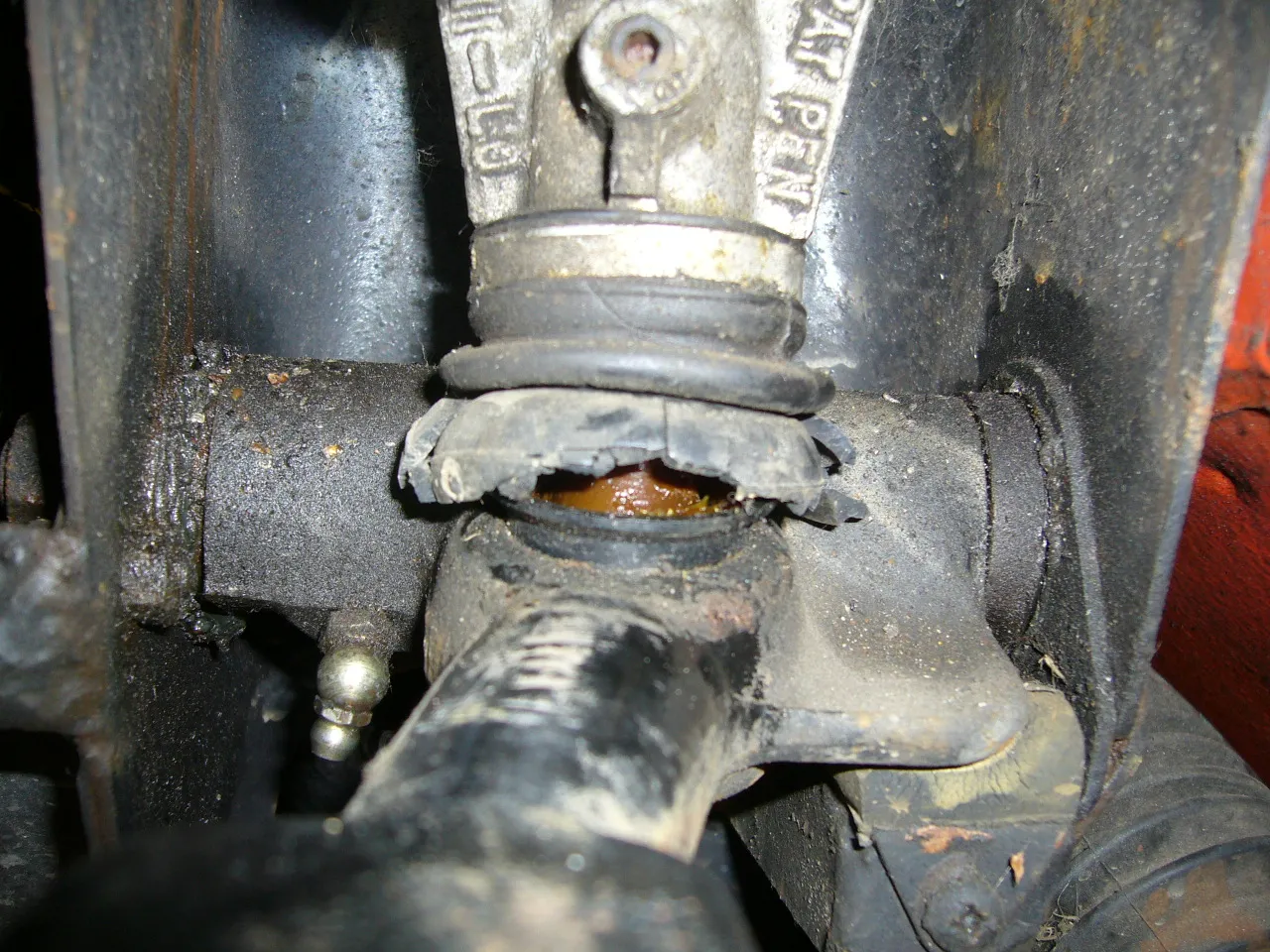

    weiss jemand, wo ich die Dichtungsmanschetten für die abgebildeten HiLos herbekomme?
    Siehe Bilder!
    Danke und Gruss Ilja :frown:
  • jetzt sind die Bilder frei.
    Deine kaputte Manschette hat nichts mit Hi-los zu tun, das ist die der Knckle Joint Ersatzteilnummer wäre 21A425 für die Manschette oder GSV1118 für den kompletten Kugelkopf.

    Ich glaube nicht, dass 21A425 passt, da der kleinere Durchmesser oben mindestens das doppelte vom normalen Knuckle-Joint-Gummi sein muss, unten zum Traggelenk hin würde es natürlich passen....:eek:
    Das hat quasi oben und unten den gleichen, grossen Durchmesser....
  • Ille, die Hilos haben mit Sicherheit eine eigene Manschette...auf den Bildern kann man ja schon die unterschiedlichen Materialien sehen.
    Die defekten Knuckle Manschetten gehören zu GSV1118MS Nachbau Müll und gehen innerhalb weniger Monate immer kaputt...

    Hier ein Netzfund zu den Hilos..., Hinten benutzen die wohl die Manschette der Kreuzgelenk Antriebswelle...Hersteller Tony Chamings

  • Moin,
    Ihr habt alle recht, es sind zwei Manschetten und nur die untere GSV1118 hat den Löffel abgegeben.
    Werde gleich mal in Bulgarien bestellen!

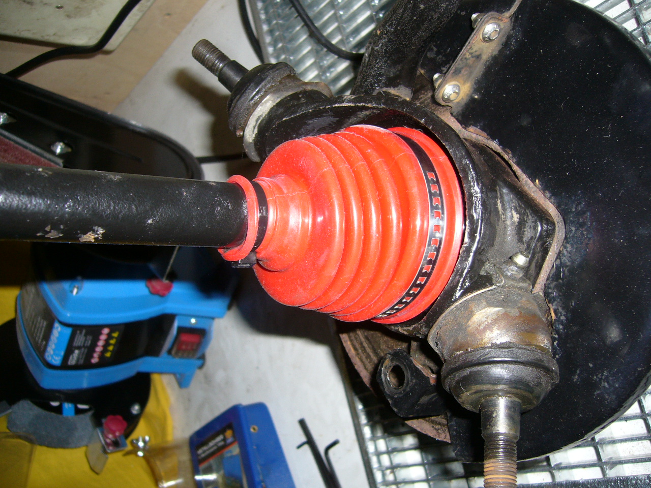

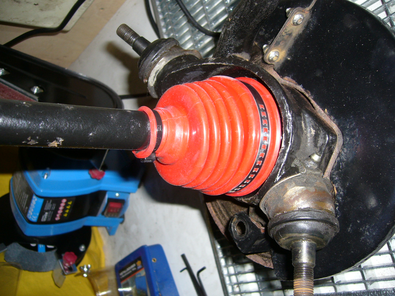

    Für die Antriebswellenmanschetten hatte ich beim Ebay schon was gefunden, mal schauen, ob die halten, machten bei der Montage einen guten Eindruck.

    Bulgarische PU-Knuckle-Manschetten sind verschickt, bin gespannt, wie lange Bulgarian Post so braucht.....
  • Für den Preis kannst zwar nichts falsch machen, aber das einbauen vorne ist halt nervig... deswegen nehme ich da bisher nur gute gebrauchte Gummis, wäre schön neue verbauen zu können die halten.
    Auf Erfahrung vertrauen
  • Die Erfahrung beim Einbauen waren etwas durchwachsen, da der Bulgare keine genau passenden anbietet, habe ich mich für eine Nummer kleiner entschieden, das Modell 13-25-22-2 black.
    Das heisst oben 13mm, unten 25mm, 22mm hoch und Typ 2...http://www.polyboots.com
    Bei der Montage habe ich unten eine große Häkelnadel verwendet, um die Krempe rüber zu würgen und sogar das hat die PU-Manschette locker ausgehalten.
    Wenn also das Material nicht altert und in zwei Jahren doch wieder porös ist, finde ich die Dinger sehr gut!!!
