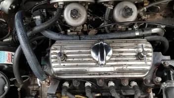

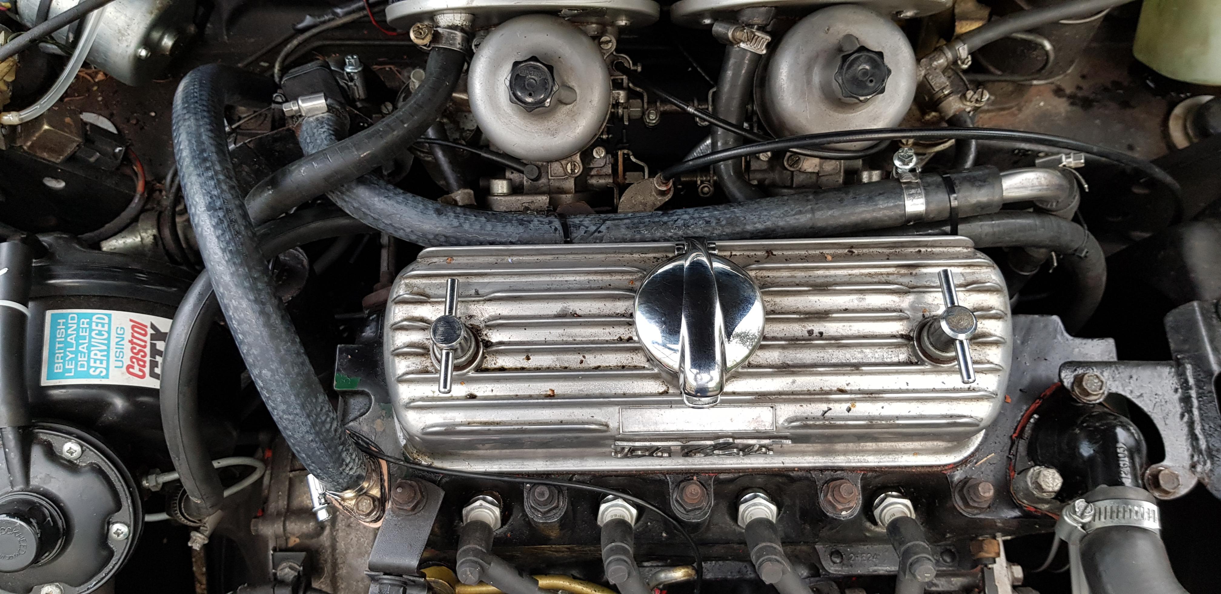

Heizungsventil am richtigen Schlauch? Heizung ist dauerwarm...
  • Würd mir aber eins für den Kopf holen, macht vermutlich schon einen kleinen unterschied, jetzt geht die ganze Wärme vom Kopf in die Heizung bevor das Thermostat öffnet. Wenns aber am Kopf zu ist öffnet der Thermostat bevor die Heizung heiß ist.
    Auf Erfahrung vertrauen
  • Mit "fühlen" im Ventil kommt man nicht weit. Den schieber fühlt man, aber nicht die kleine Öffnung der noch offen ist.
    Ausbauen, reinigen und siehe da, der Schieber schließt nicht komplett. Bedeutet, Schmodder in der Nute vom Schieber.
    In 50% der Fälle bekommt man den Schmodder nicht aus der Nut und die Arbeit war umsonst. In den anderen Fällen hatte jemand genug Geduld und Ideen.
