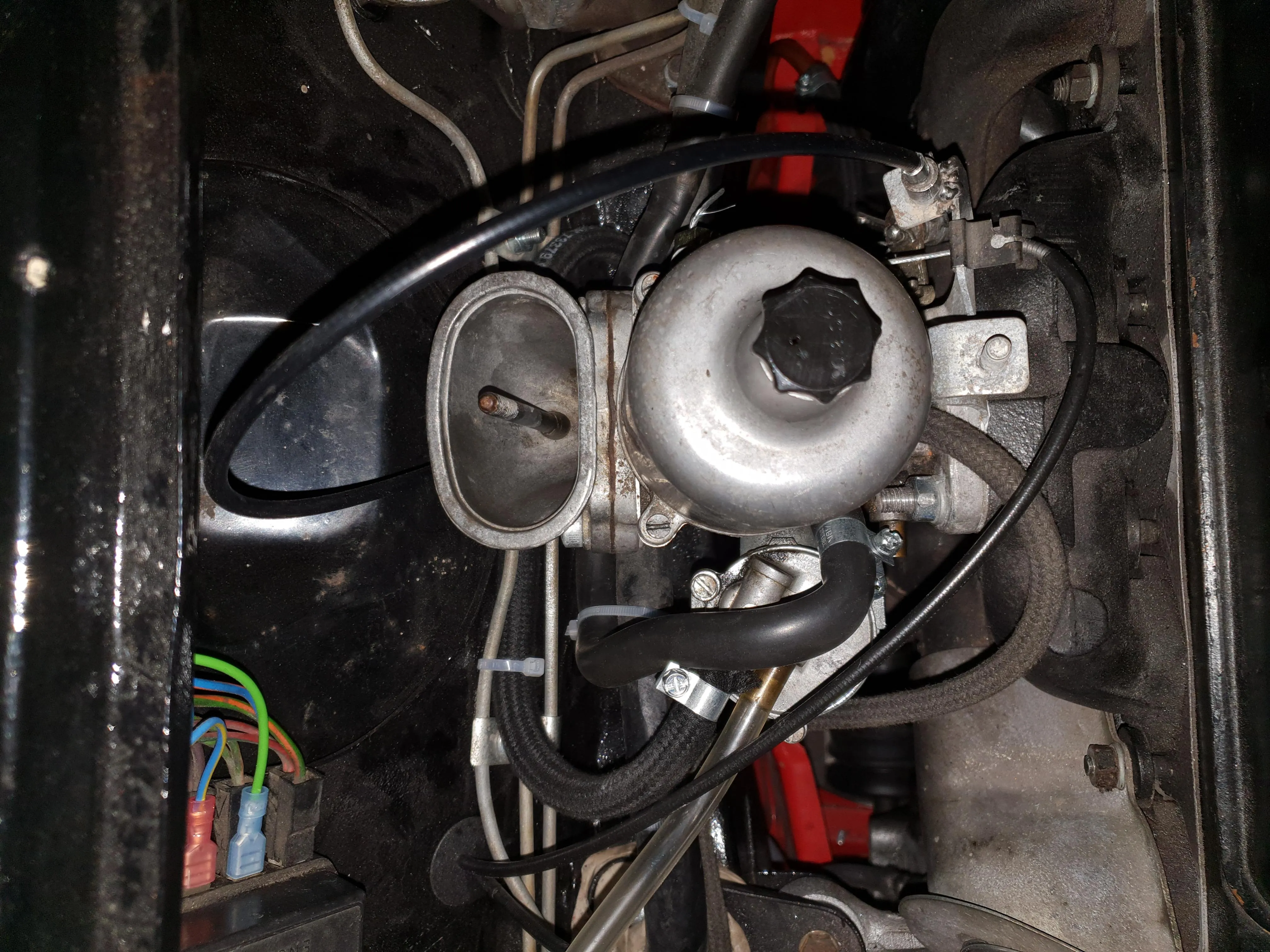

  • schwarzer Schlauch an Schwimmerkammer: Benzinleitung von Pumpe
    Durchsichter Schlauch: Entlüftung Schwimmerkammer ???
    Schwarzer Schlauch am Vergaser: geht zum Motorblock
    Kleiner schwarzer Schlauch: geht zum Zündverteiler

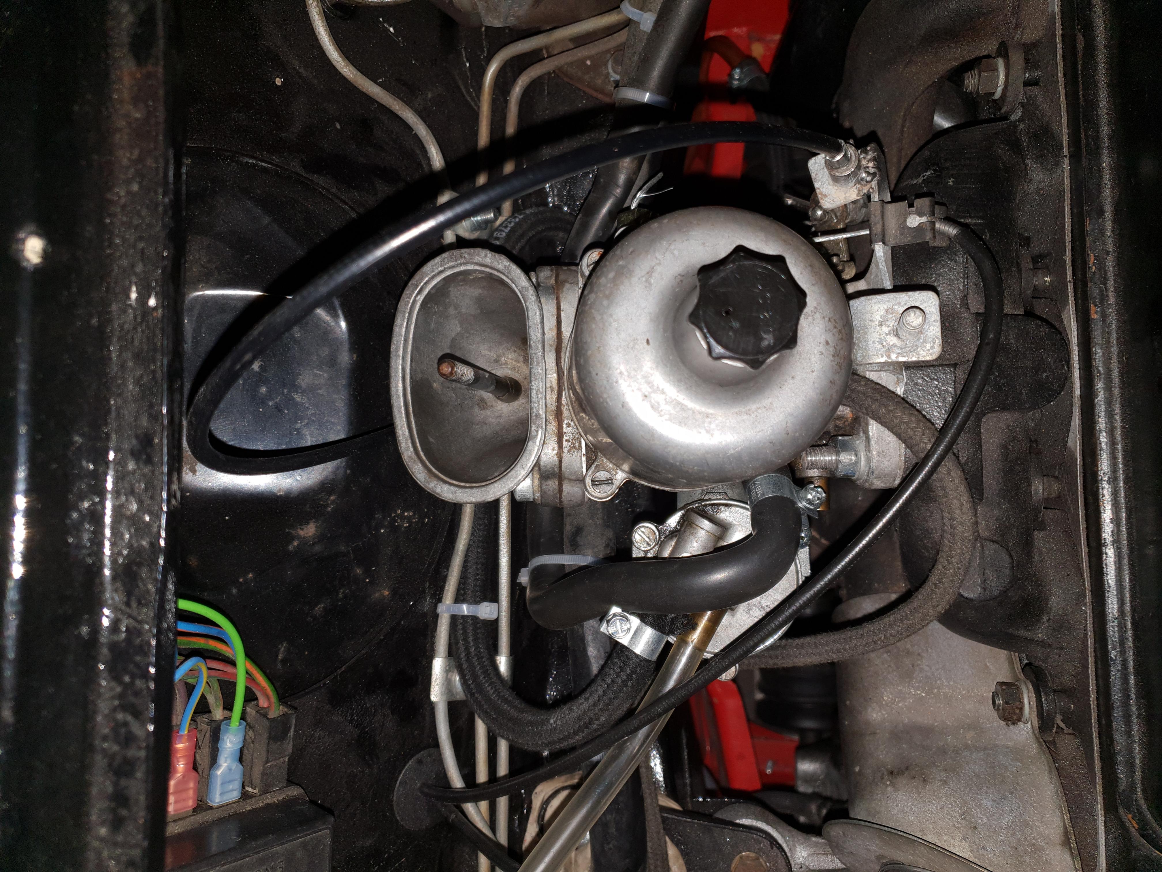

    Da fällt mir nichts auf, was falsch wäre. Dennoch hat es offensichtlich etwas mit dem Benzinschlauchwechsel zu tun.
    Mach doch mal die drei Schrauben von der Schwimmmerkkammer auf und schaue, ob diese zu 2/3 gefüllt ist. Aber vorsichtig den Deckel abnehmen, damit sie Pappdichtung darunter nicht kaputt geht.
