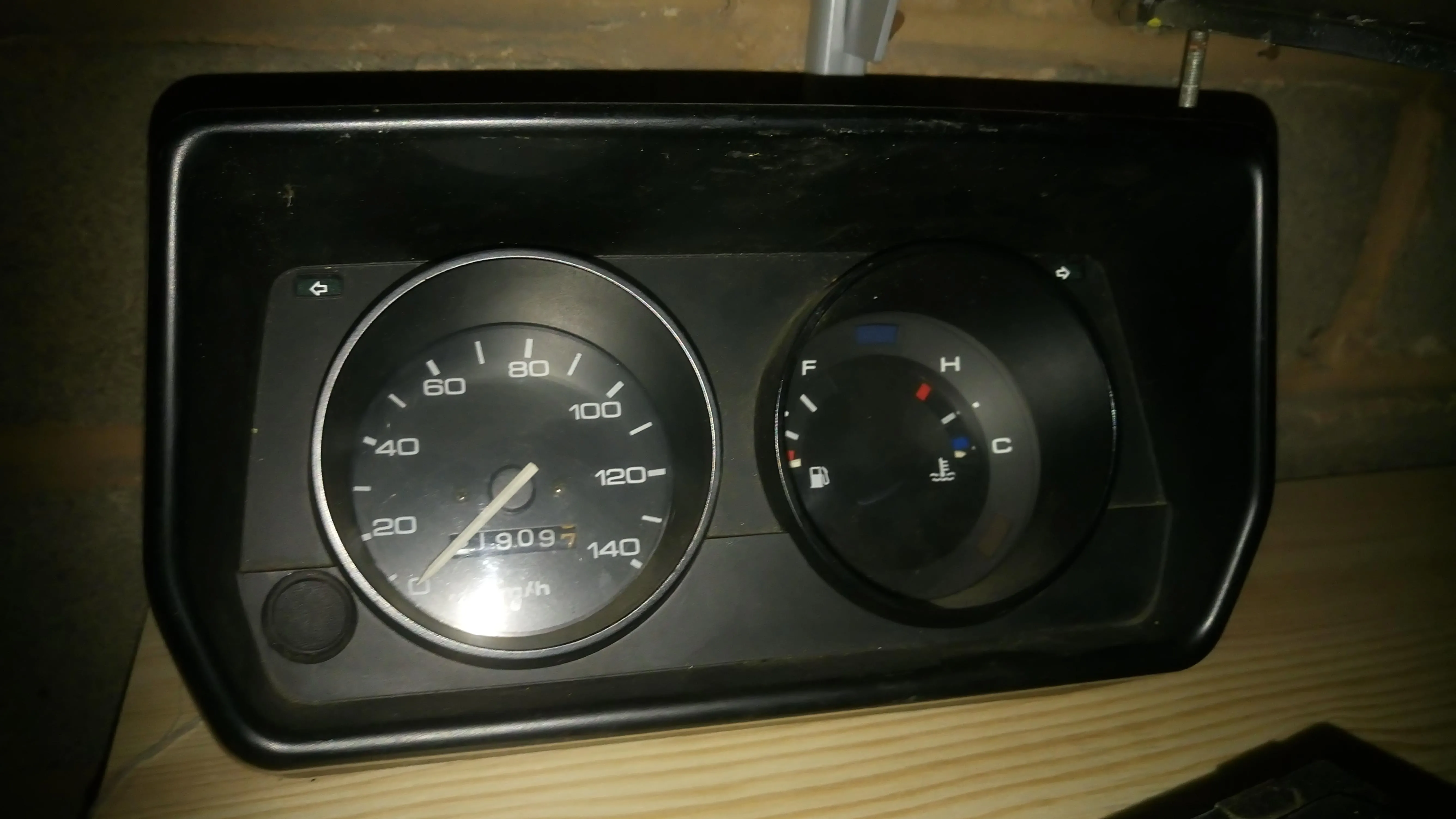

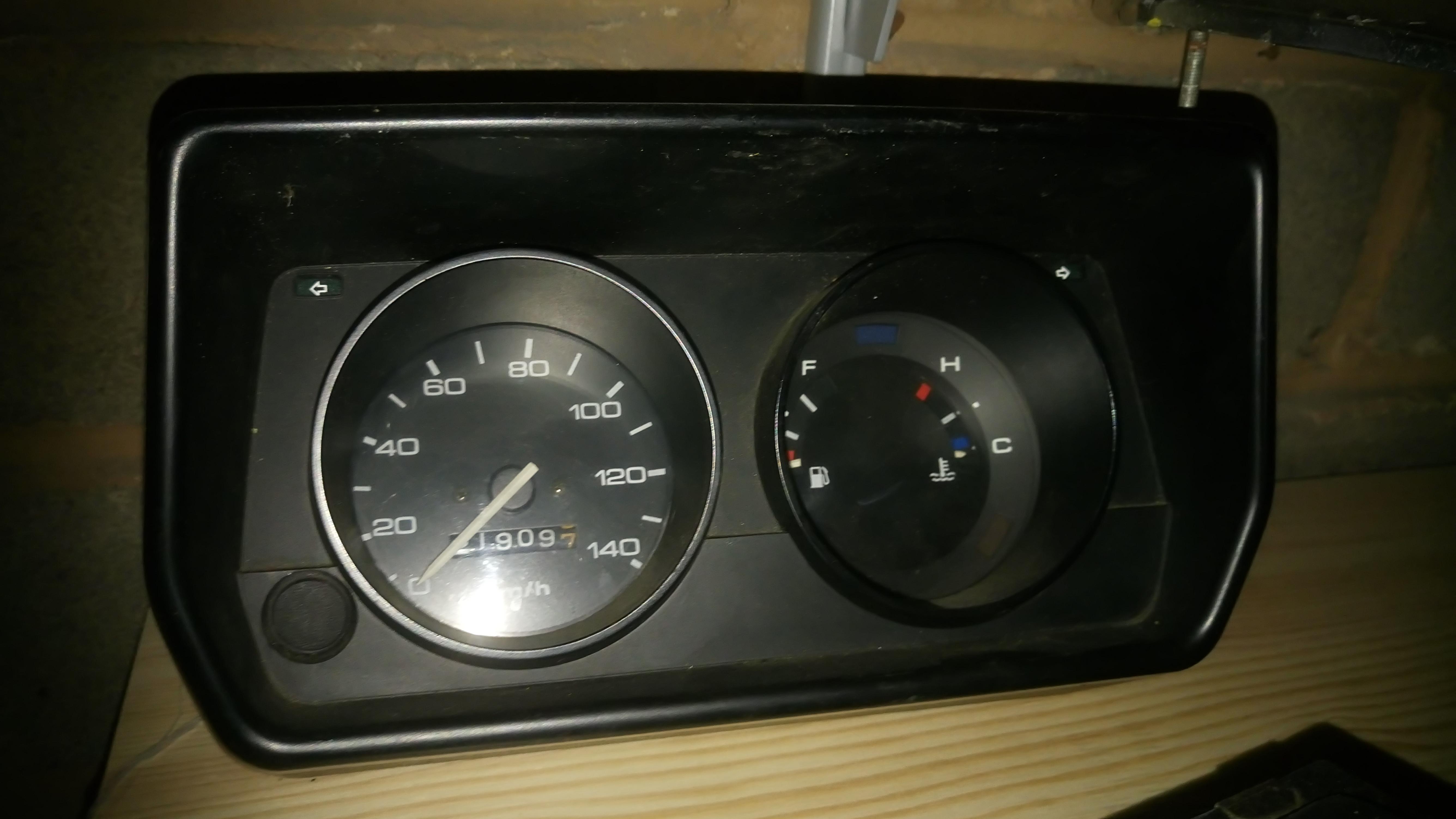

  • Im Haynes Reparaturnandbuch gibt es einen Schaltplan für Vergaser ab 84 mit single instrument pack und einen für multiple instrument pack. Ich bin mir nicht sicher welches für mich zutrifft. Ich habe mal ein Bild von meinem gemacht. Weiß jemand was für meinen Mini zutrifft?
    Mini 1000 Baujahr 1985
  • Eigentlich ist es wurst welchen Schaltplan da eben nur die Instrumente anders sind.
    Wenn du den Tacho in der mitte hast ist es ein "single instrument" hast du den Tacho hinter dem Lenkrad ist es ein "multiple instrument pack".
    Edit: Bild ist frei ist ein "multiple instrument pack"
    Auf Erfahrung vertrauen
    Einmal editiert, zuletzt von Meister-Mini (7. April 2019 um 09:57)
  • Stimmt, wenn man die Pläne übereinander legt, dann unterscheiden sie sich nur durch das Radio und die Anzeigen. Aber da der Vorbesitzer auch an den Anzeige gefummelt hat, muss ich die auch prüfen.
    Vielen Dank für die Antworten.
