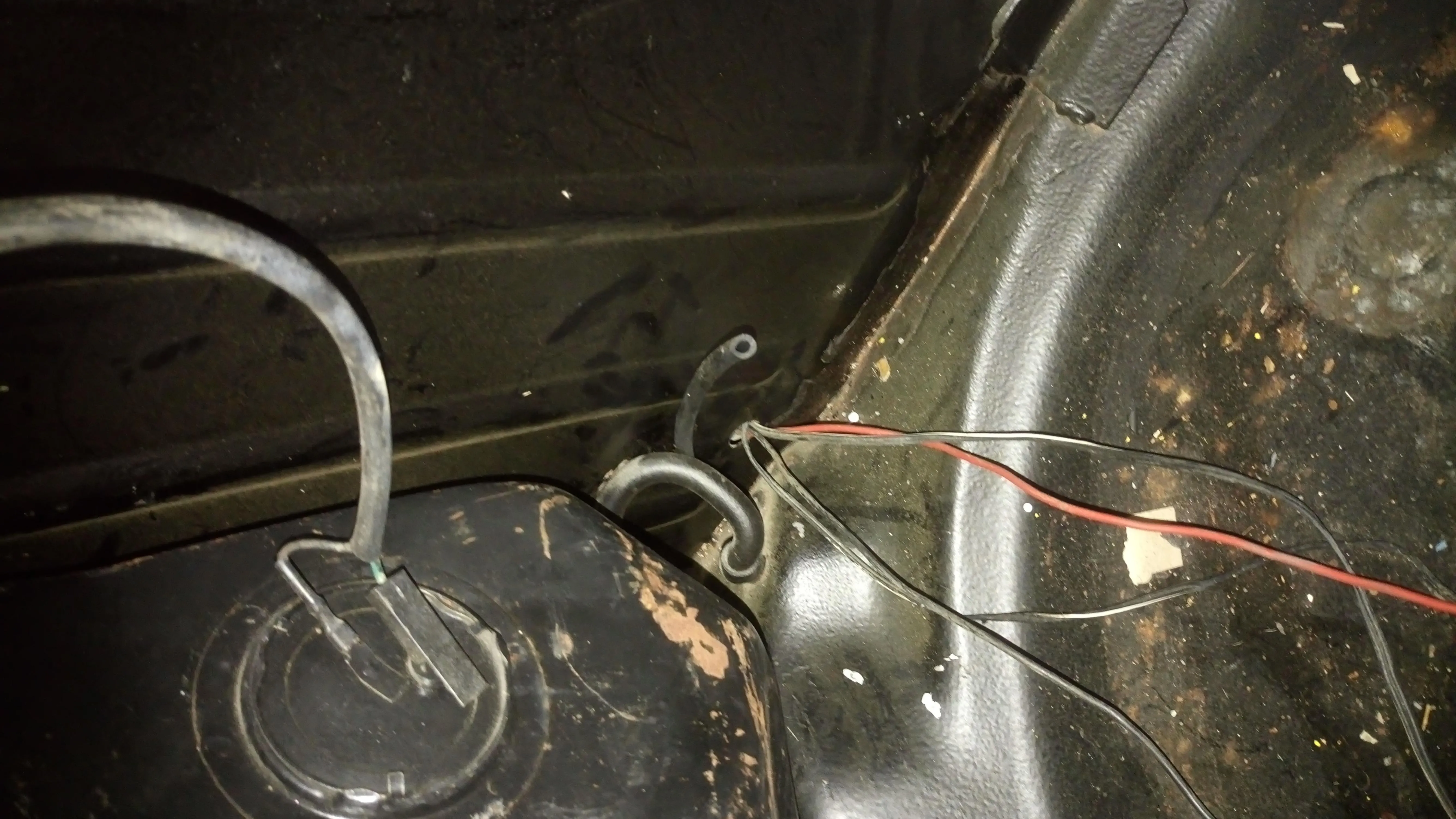

Zweiter Schlauch am Tank ?
Ohne Bilder gesehen zu haben: Entlüftung? Schau mal ganz oben am Einfüllstutzen. Da sollte ein kleiner Anschluss schon sein.
Das prüfe ich mal. Den Mini habe ich Teilrestauriert gekauft. Daher weiß ich nicht was der Vorbesitzer richtig gemacht oder überhaupt gemacht hat.
Der kleine Schlauch beim Tankstutzen sollte dann aber durch den Kofferraumboden nach draußen führen.
Das war mal der entlüfterschlauch, der ist hin. Einfach irgendein neuen passenden schlauch nach außen legen und darauf achten das er bei einer Durchführung nicht zusammengedrückt wird. Alternativ verschließen und Belüfteten Tankdeckel benutzen.
Hier der Anschluss
Dein Benzinschlauch solltest mal genau anschauen, die sind oft porös.
Und möglichst so legen das er nicht in der Nähe vom Auspuff rauskommt
