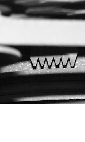

Markierung auf Schwungrad
  • Leider konnte ich auf die schnelle nichts über die Suchfunktion finden.
    Wie dind die Zacken der für die Zündeinstellung zu verstehen ? es sind fünf an der Zahl aber welcher gibt was an ?? etwa
    -10° -5° OT 5° 10°
    Danke Doci

  • Hi!
    Er meint definitiv die Kurbelwellenriemenscheibe und nicht das Schwungrad. Zu den Zacken:
    Der längste Zacken bedeutet 0°, dann geht es in 4°-Schritten weiter.
    Michael

  • Ja, er meint die Riemenscheibe!
    hier ist die Zündung nur noch mit Stroboskoplampe einzustellen, da die Messung bei 1500U/min erfolgt .
    Einstellwert 8 Grad vor OT laut meinem Handbuch, Unterdruckleitung abgeklemmt.
    Die lange "Nase" bedeutet OT, alle weiteren sind dann jeweils 4 Grad früher.
    Klaus

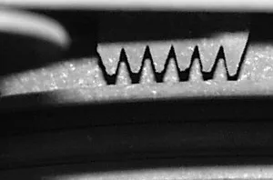

  • Klar die Riemenscheibe.
    ihr sagtet der lange Zacken ist 0 ! aber für mich sehen sie alle gleich lang aus. Also, wenn ich entgegen die Fahrtrichtung schaue
    also vom Kühlergrill Richtung Spritzwand. Welche ist 0° der erste oder der letzte ?

  • Hi!
    Der Zacken, der der Spritzwand am nähsten ist, bedeutet 0°.
    Michael

  • Der letzte also am nächsten der Spritzwand.
    Der Motor dreht sich rechtsrum, also praktisch umgekehrt wie die Räder bei Geradeausfahrt.
    Die Zündung soll vor dem OT erfolgen, also müssen die Markierungen vor der OT-Marke sein.
    Der Verteiler dreht überigens linksrum wenn man davorsteht, also andersherum als das Lenkrad zu betätigen ist, möchte man eine Linkskurve fahren (wenn man hinter dem Lenkrad sitzt in Fahrtrichtung geradeaus)

  • So, habe jetzt die Zündung auf ca. 10 ° eingestellt. also so ca. zwischen den 3 und 4 Zacken. Der Motor nimmt jetzt besser Gas an.
