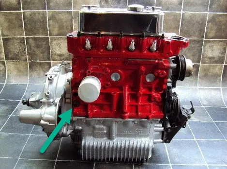

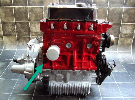

  • Also:
    - das Ablaufen von kaltem Öl beim Einfüllen dauert eben so lange und ist ganz normal. Wenn sich der "Honig" durch zwei nicht mal fingerdicke Bohrungen oberhalb der Stößelbecher"gasse" quälen muss, das dauert...
    - die Flüssigkeit auf dem Kolbenboden muß sich ja analysieren lassen...einfach mal eine Probe entnehmen, zwischen den Fingern verreiben, riechen...
    - das der Öldruck wiederholt so lange braucht um sich wieder aufzubauen kann daran liegen, daß die Ölsäule hinunter zu Ölpumpe immer wieder absackt, die Pumpe leerläuft und dann braucht, bis sie Öl wieder ansaugen kann. Als erstes sollte man hier mal das Öldruckbegrenzungsventil prüfen/reinigen.
    An der Verbindung Motor/Getriebe, bzw. an dem Deckel zum Ölkanal auf der Getrieberückseite wurde ja nicht gearbeitet?!
    Gruss Andy
