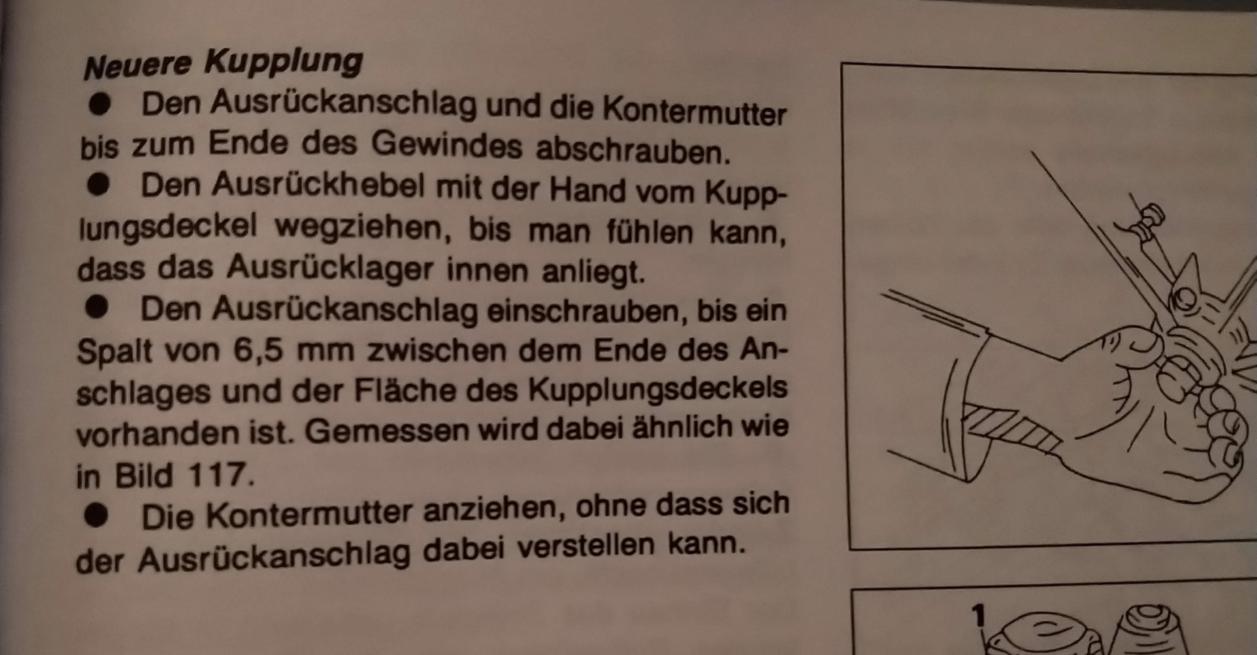

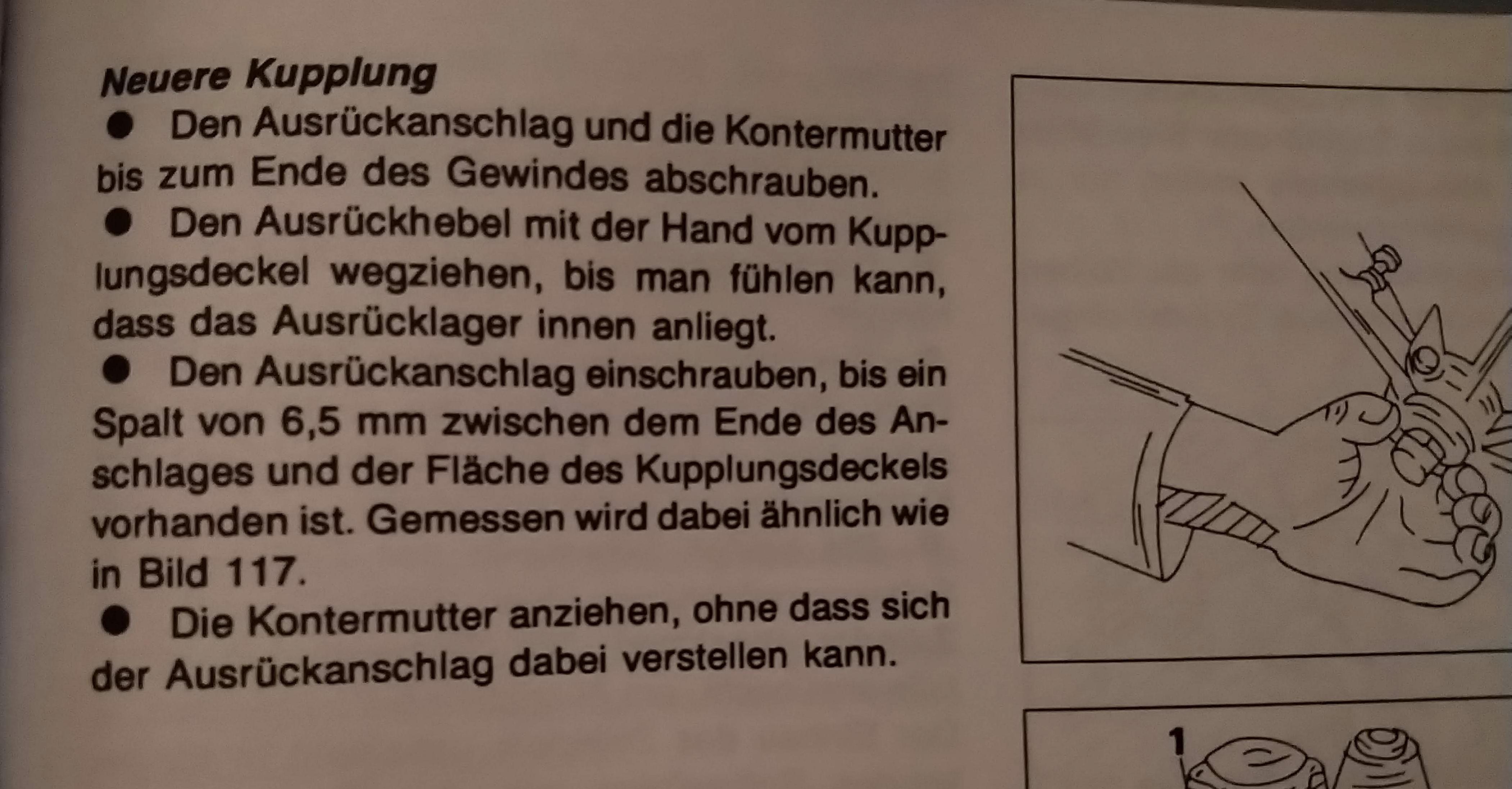

  • Was heißt der Bolzen bewegt sich 1-2cm? Der muss sich bewegen bis das die Mutter am Gehäuse anliegt. Tut er das dann solltest erstmal versuchen die Kupplung neu einzustellen. Wenn es dann nicht besser ist wäre der nächste Schritt Die Kupplung auszubauen.
    Hier mal den abschnitt wie man Kupplung einstellt bei A+

  • Das heißt dass ich da was falsch verstanden habe. Werde ich morgen noch mal genau sehen und meßen.
    Ich werde morgen auch versuchen neu einzustellen und melde mich danach noch mal, so oder so.

  • Was sollte denn eigentlich die Kupplung daran hindern zu trennen, wenn die Mutter gar nicht da ist? A-Serie Hebel hatten einen einstellbaren Zuganschlag, der auch total Sinn macht.
    Da in einem luftfreien System die Übersetzung und damit der Weg immer gleich ist, kann die Mutter nur als Bauteilschutz gesehen werden. Sie verhindert, dass die Feder des Automaten überdrückt wird, hat aber mit den Trenneigenschaften imho nix zu tun.
  • Trotzdem hat die mit den Trenneigenschaften zu tun und zwar wenn die zu weit am Deckel ist, also anschlägt bevor die Kupplung getrennt ist.
