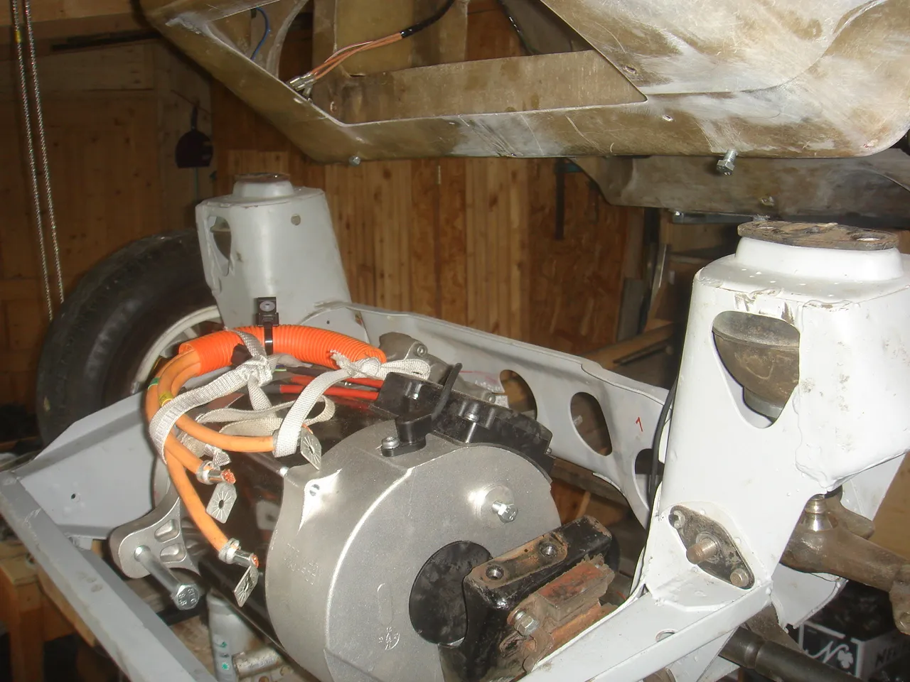

    Ich habe ein Elektroauto der frühen 2000er geschlachtet und den Antrieb in den Mini gepflanzt. Also Motor, Getriebe (mit fester Untersetzung und Diff.), Regler, DC-DC.
    Hilfsrahmen vorne nur ganz leicht modifiziert, wie auch die inneren Gleichlaufgelenke. Antriebswellen sind schon wieder die originalen.
    Asynchronmaschine und Regler sind von Siemens, die haben mindestens seit den 90ern in "automotive" gemacht (auch GolfII).
    Einbau in eine 84er Karosserie, 10" Räder, Trommelbremsen ohne Servo.
    Nennleistung 17kW (im Schein stehen 27kW (peak)). 90kg Akkus machen ca. 16kWh, das sollte für über 120km reichen, Endgeschwindigkeit bei 10.000 1/min ca. 120km/h. Gewicht vermutlich wie original. Das kann ich aber alles erst bestätigen wenn ich auf die Straße komme (möglicherweise in ein paar Wochen).
    Meine Motivation: ich wollte ein schönes Auto haben, das keine anderthalb Tonnen wiegt und mit 400km (gelogener!) Reichweite und 100kW protzt, ohne unnötigen Schnickschnack. Das gab es bei Projektbeginn nicht, heute vielleicht eher. Ob ich es wieder machen würde? Jawohl! Der nächste wird viel besser.
    Wer mehr wissen will: einfach fragen.
