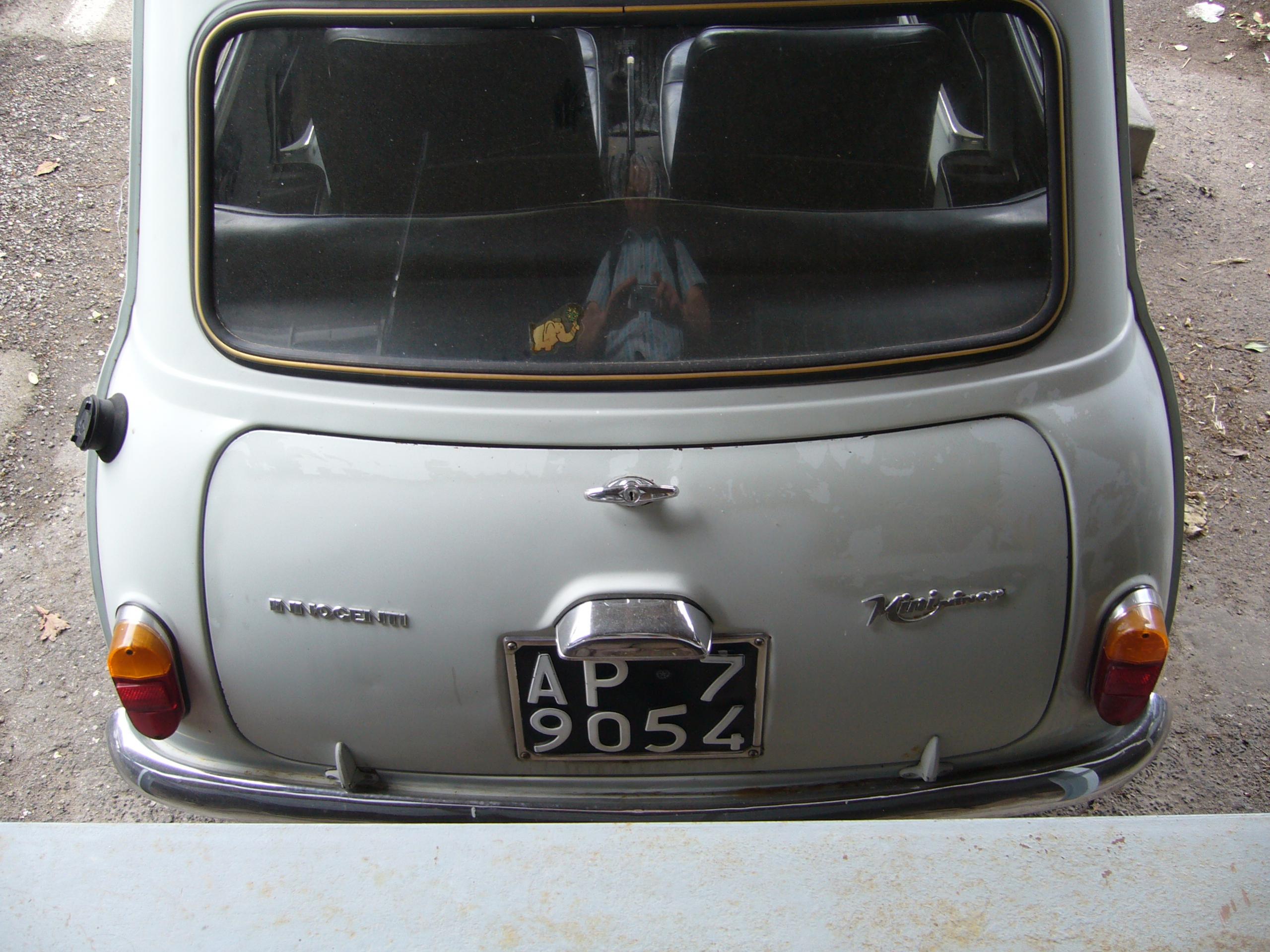

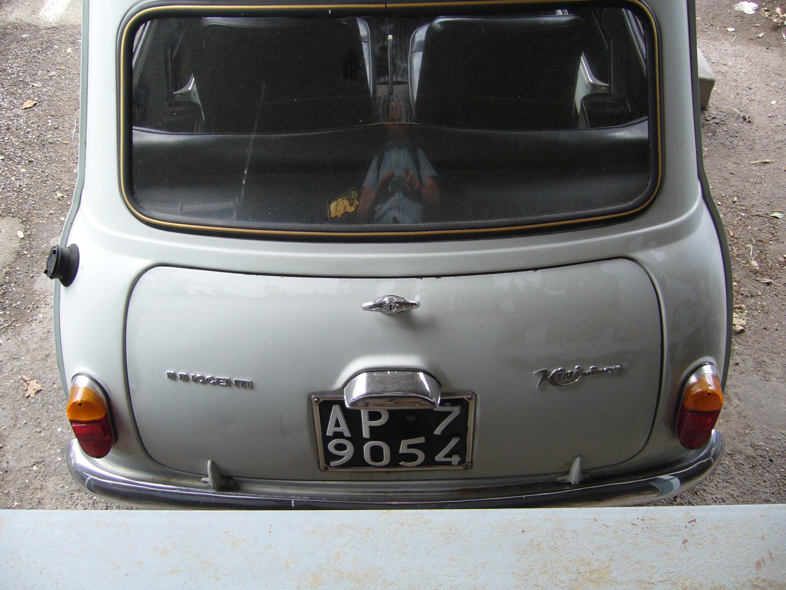

    Hier mal ein MK1:
    Auf den ersten Blick und von aussen sieht die nicht viel anders aus, als MK2 und MK3.
    Allerdings gab es zumindest beim MK3 2 unerschiedlich breite Prägungen für das 2-zeilige Nummernschild.
    Mein 74er B38 hat die schmale Variante wie der MK1 oben, die genau für die alten italienischen Schilder (und Rahmen...) passt:
    Möglicherweise hatten die Export Versionen für den deutschen Markt aber eher die breite.

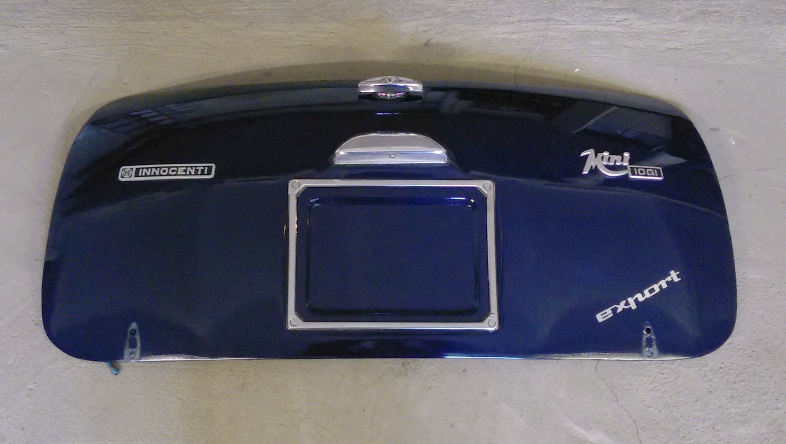

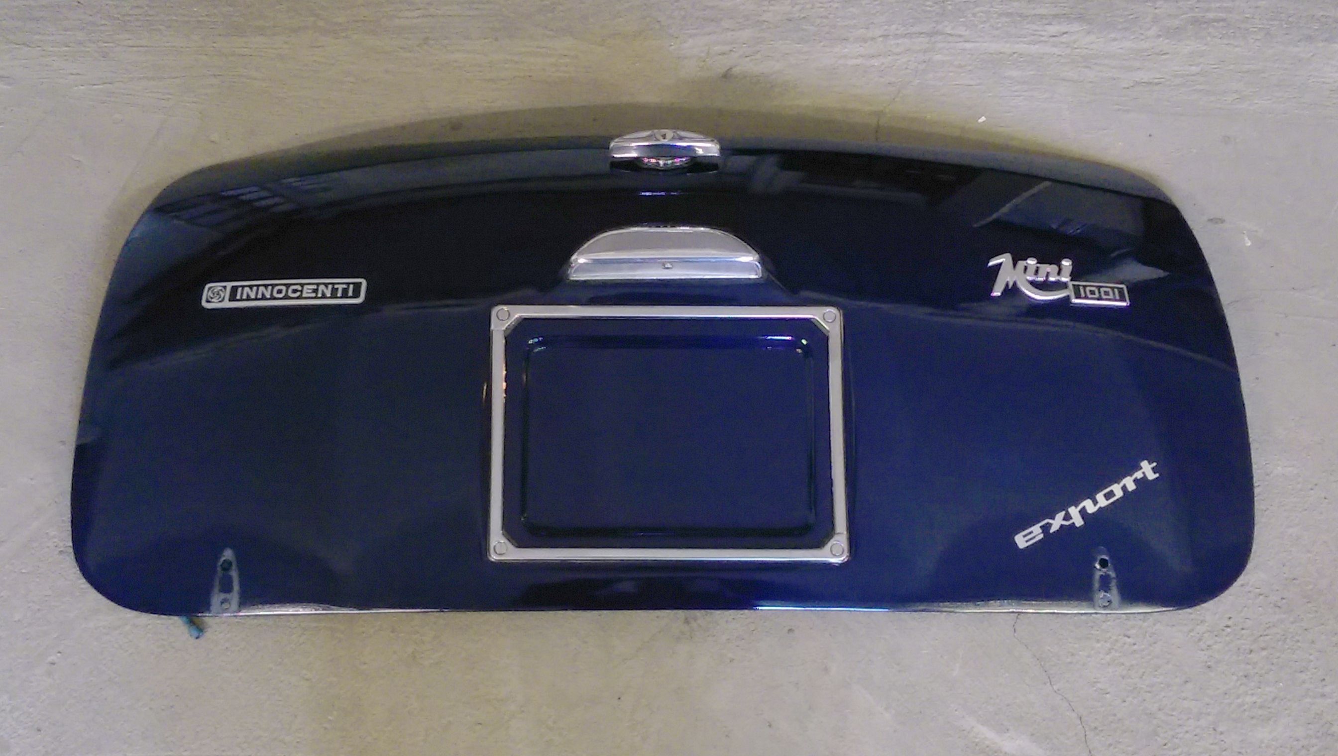

    die Klappe, die an meinem MK2 montiert war, sieht aus wie die von dem 1001er. Es sieht auf den Bildern auch so aus, als wäre die ebene Form der Nummernschildbeleuchtung an diesem Modell breiter...

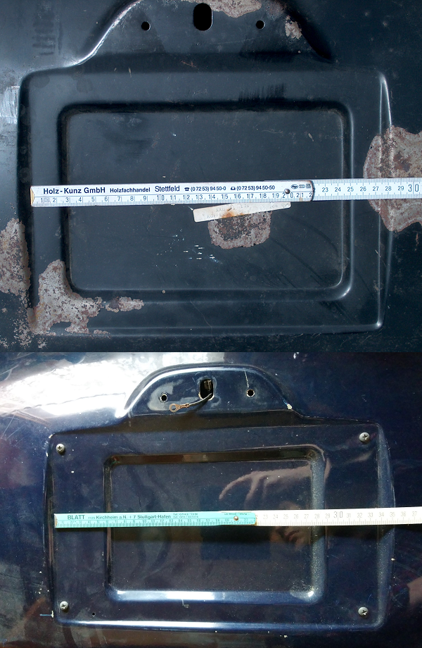

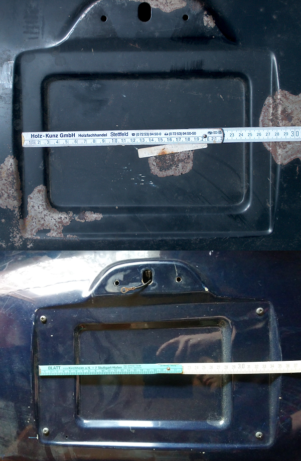

  • Hier mal ein Bild der Klappen mit 28 und 32cm auschnitt.
    Ich kenn einen Inno mit breitem ausschnitt der immer noch von seinem erstbesitzer gefahren wird und nie restauriert oder verbastelt wurde.
    Auf Erfahrung vertrauen
  • Danke für das Bild, Meister-Mini!
    Ich hab auch direkt mal gemessen...habe die schmale Version an meinem 69er MK2. Aber keine Ahnung, ob das noch die Originale ist.
  • Ich denke das die schmale an einen 69er hingehört, die breite kenn ich nur von Export Modellen und die gabs meines wissens erst ab 73.
