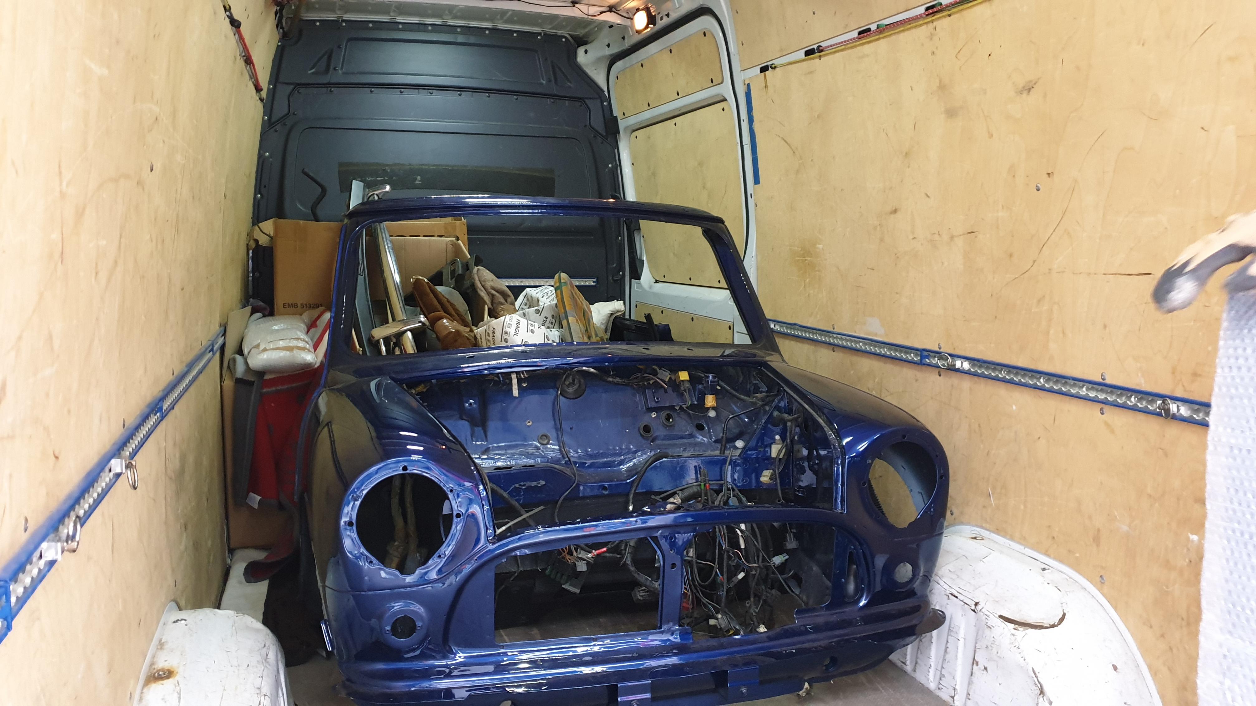

Mini Cabrio - Das große puzzeln beginnt
Morgen werde ich erstmal die Teile nach Baugruppen sortieren und sichten, was neu muss, und was nach Reinigung wieder verwendet werden kann.
Es sind auch schon einige Neuteile dabei. Sehr schön.Vom Prinzip her werde ich aber alles überholen.

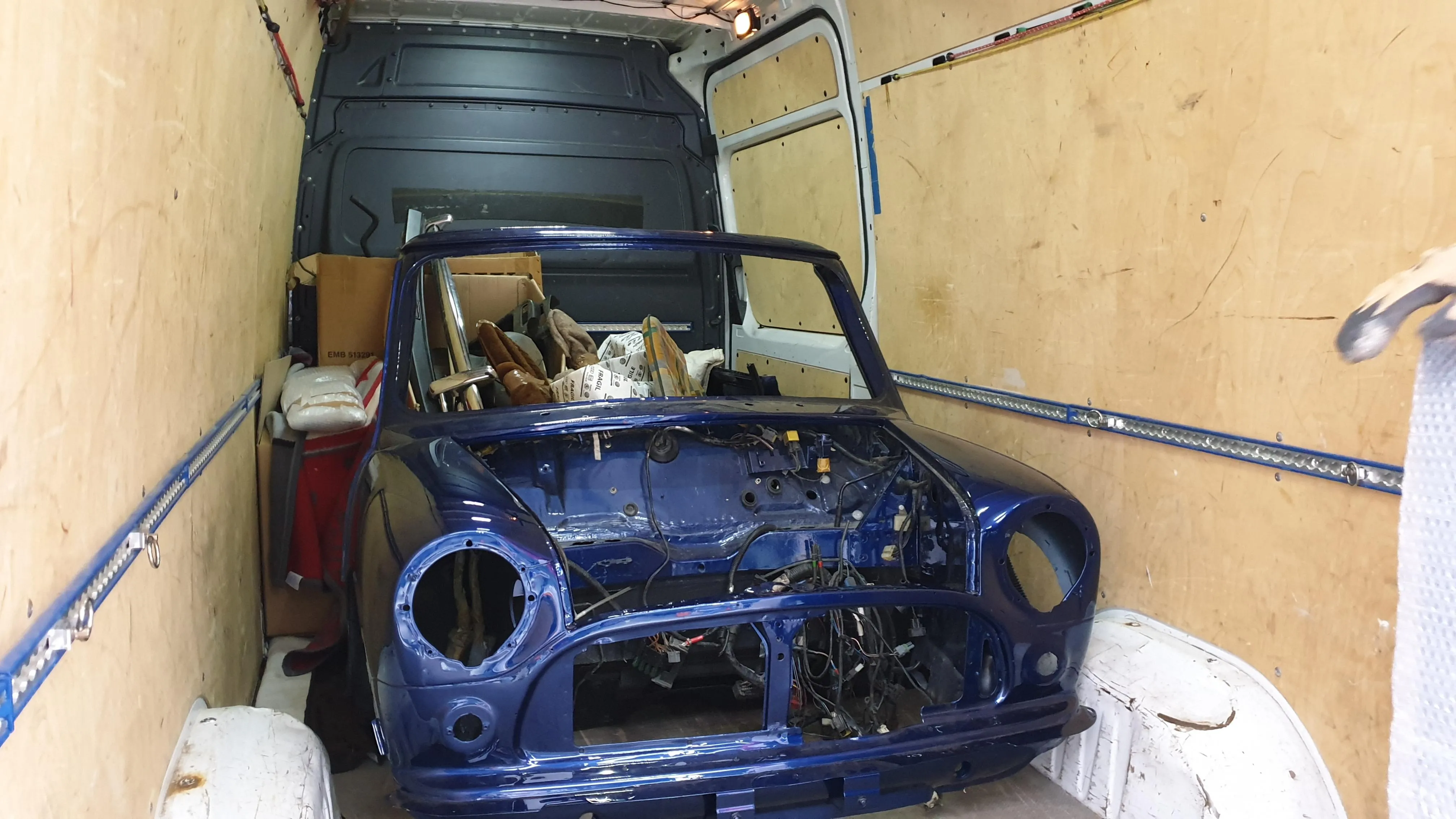

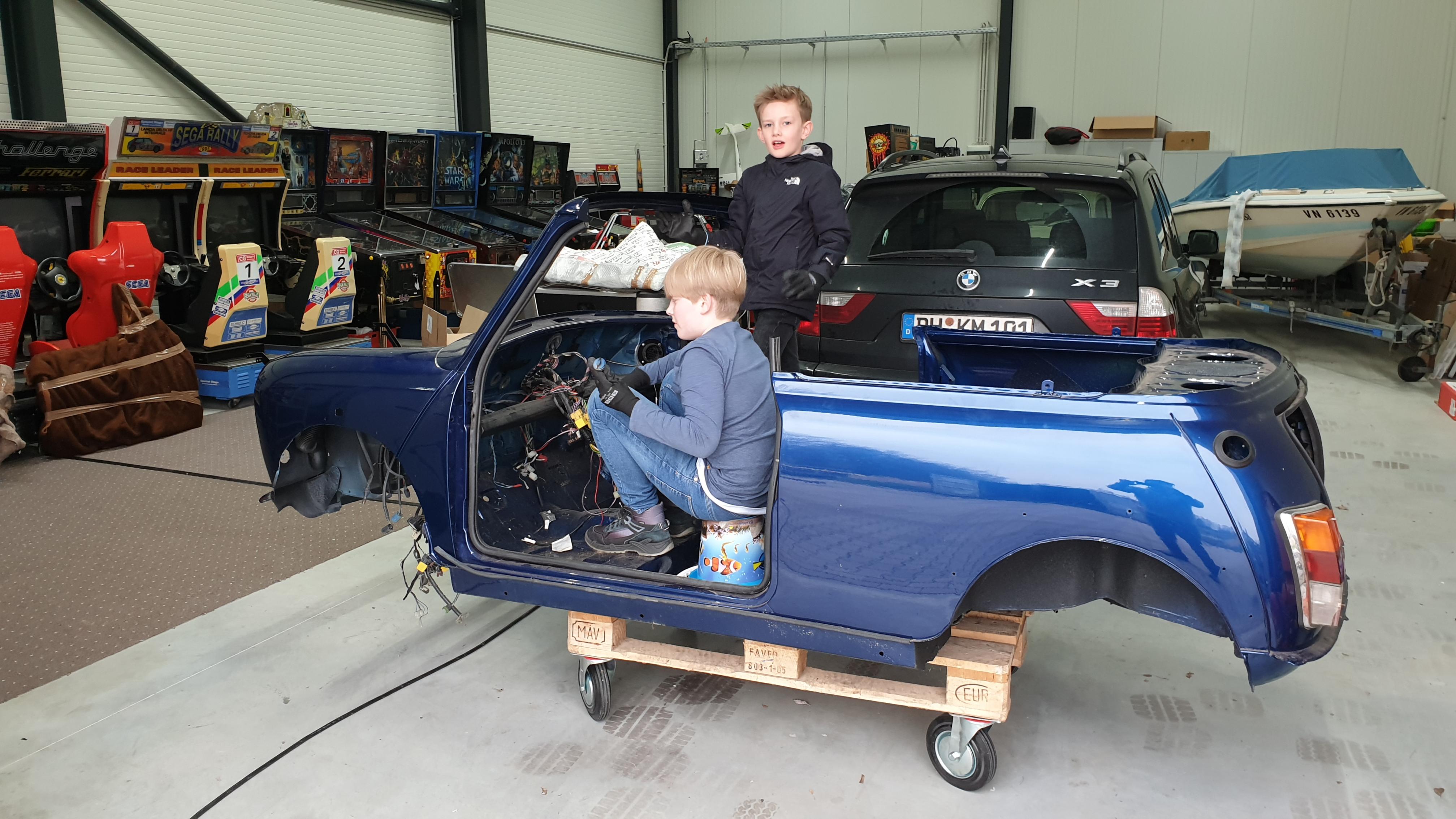

ich hab mir die Karosse mal genauer angesehen : Tadaaaa da sind unter dem Lack im Innenraum jede Menge Dämm-matten. Also kann ich mir die Arbeit sparen.

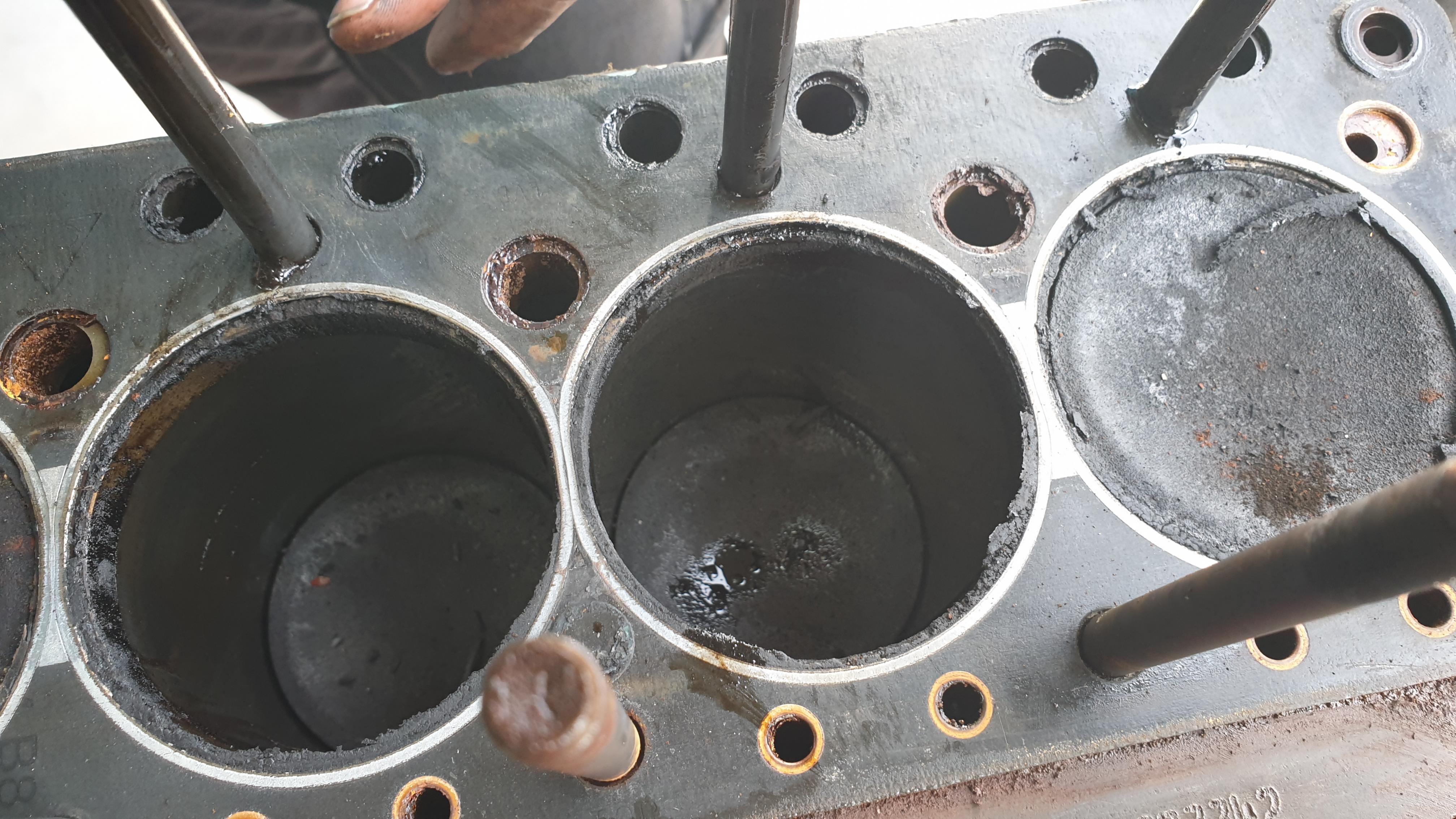

Motor geht kommende Woche zum Honen, Planschleifen, wuchten etc.

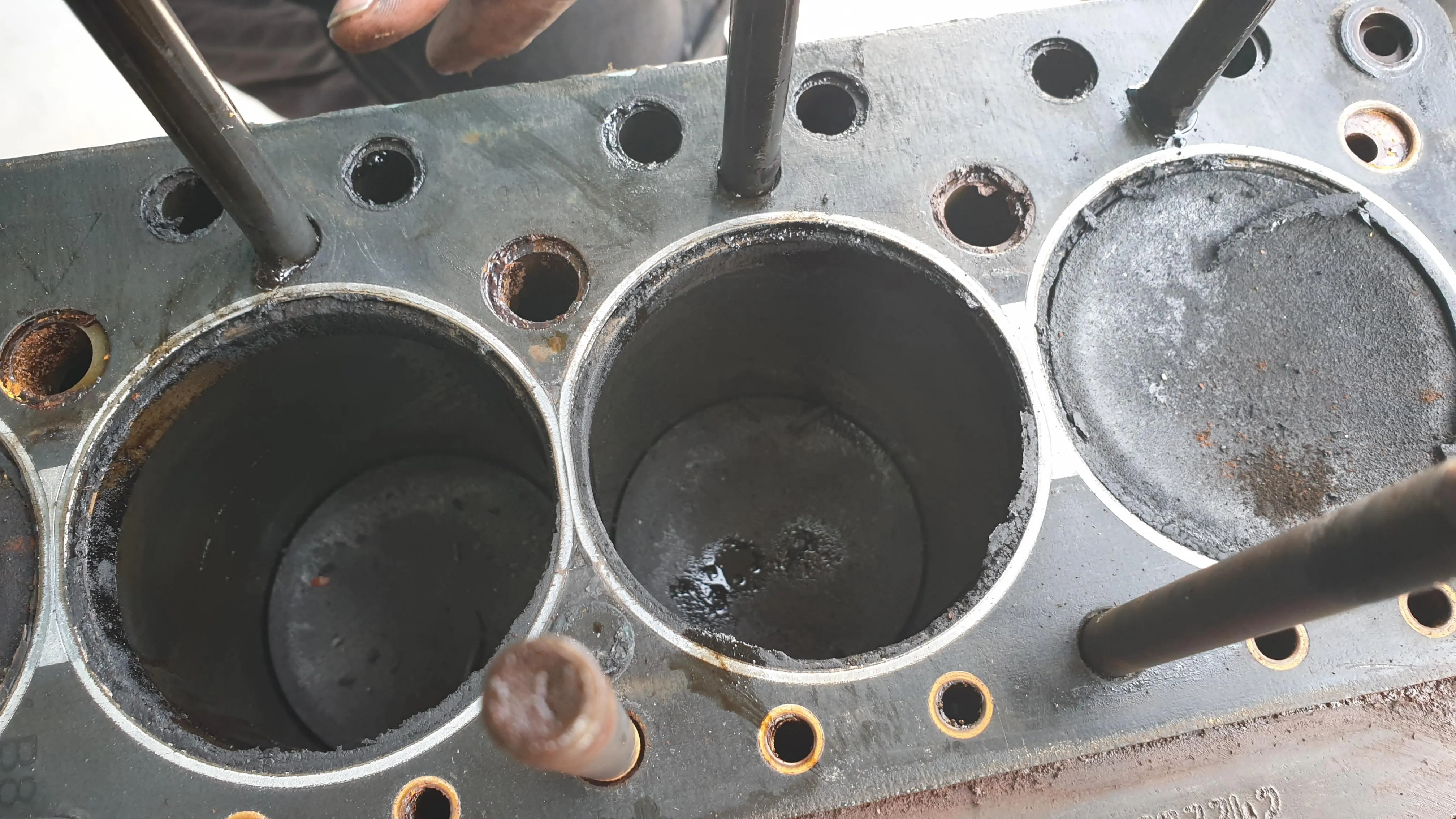

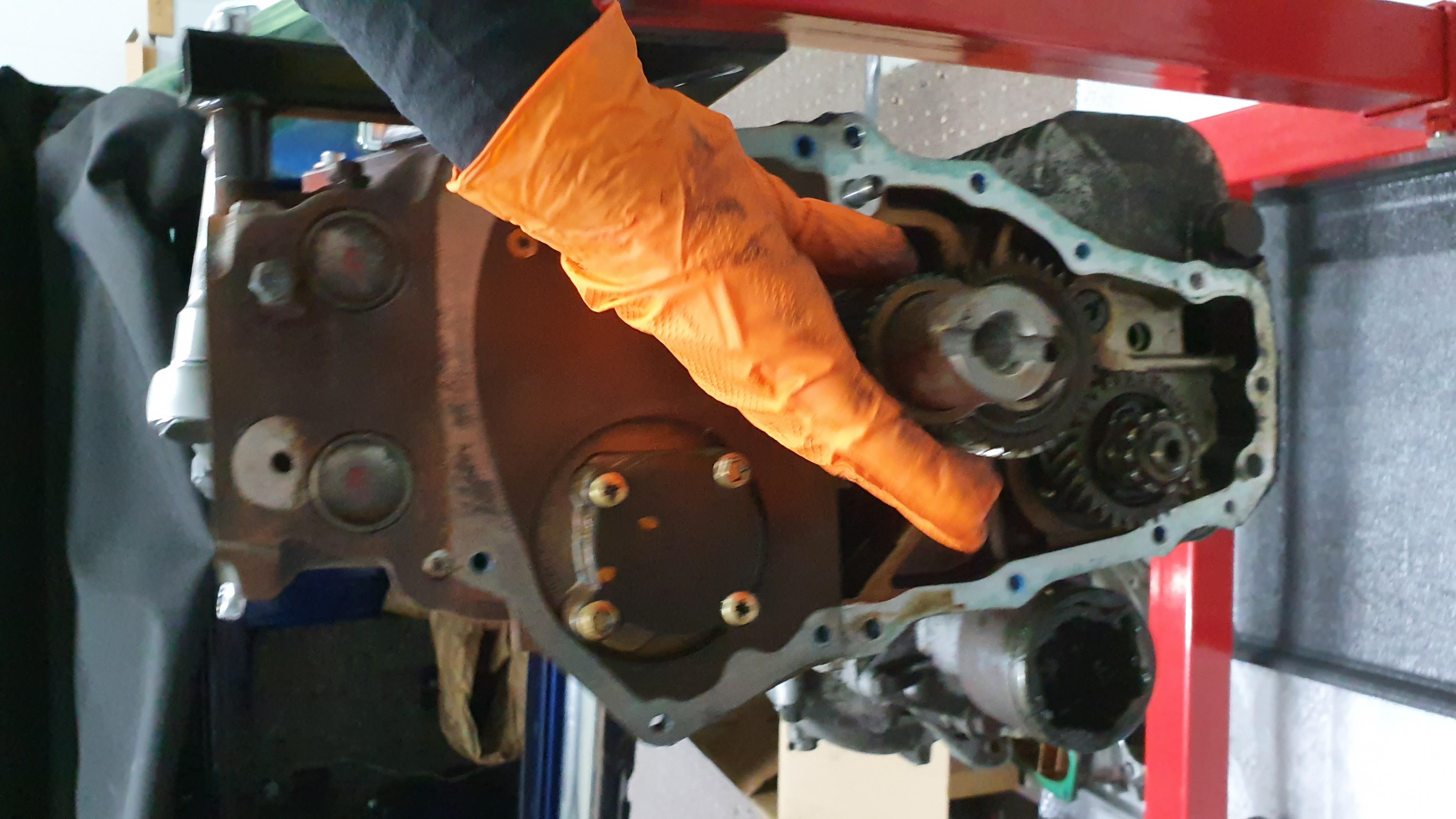

2 Ventile hatten leicht gefressen. Kolben, Pleuel etc. sehen noch sehr gut aus.Getriebe muss ich mir kommende woche mal anschauen.

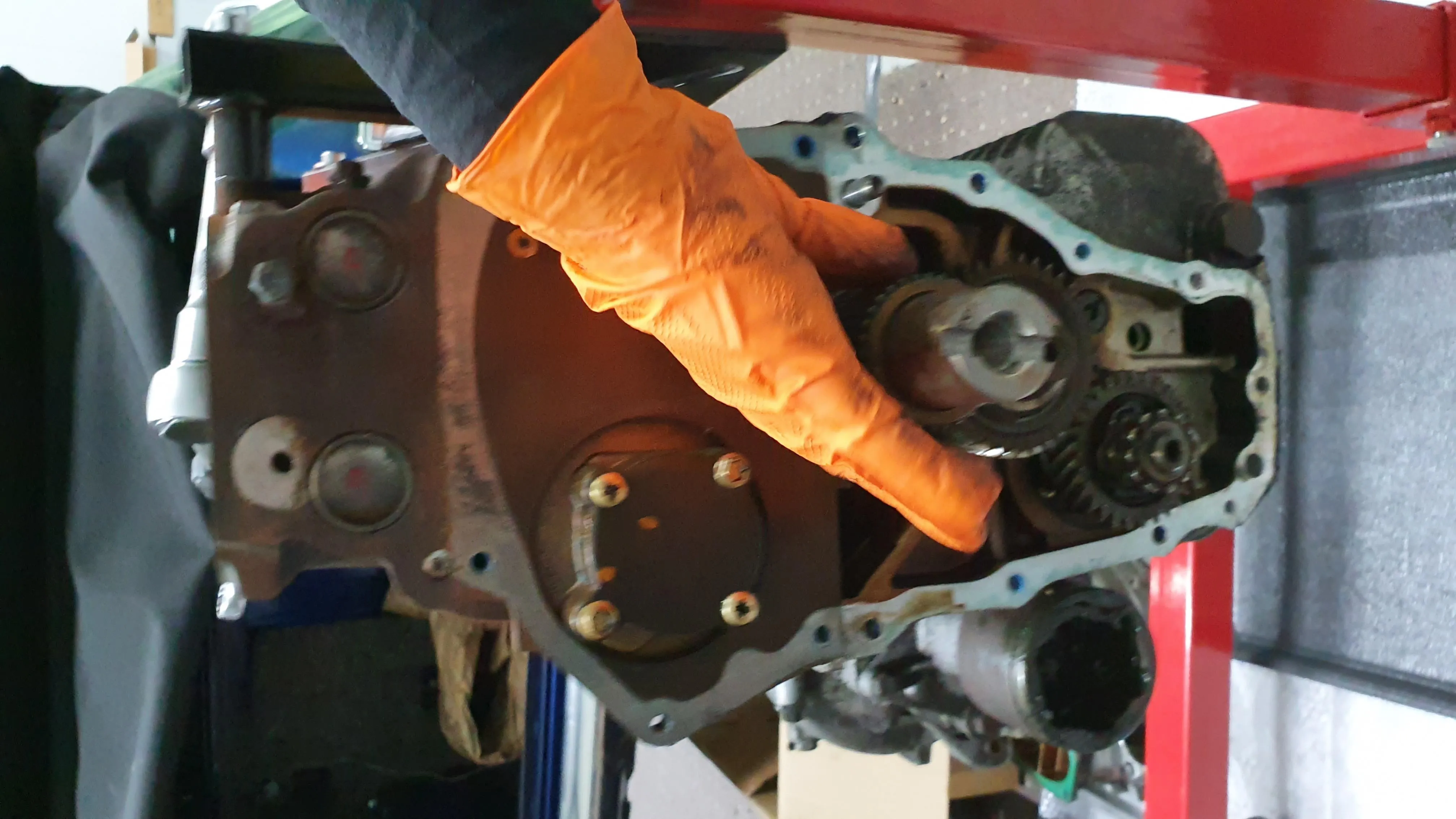

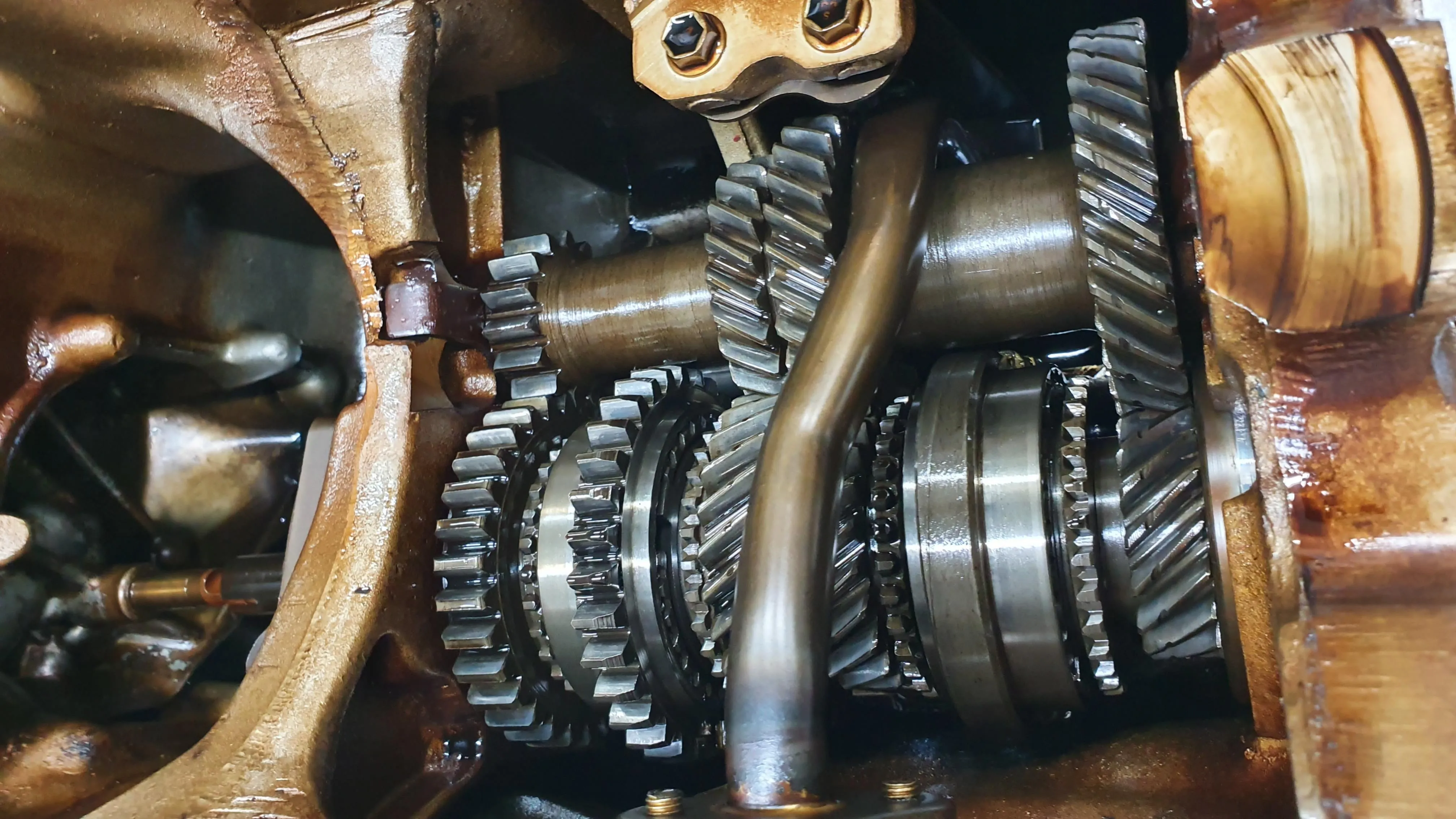

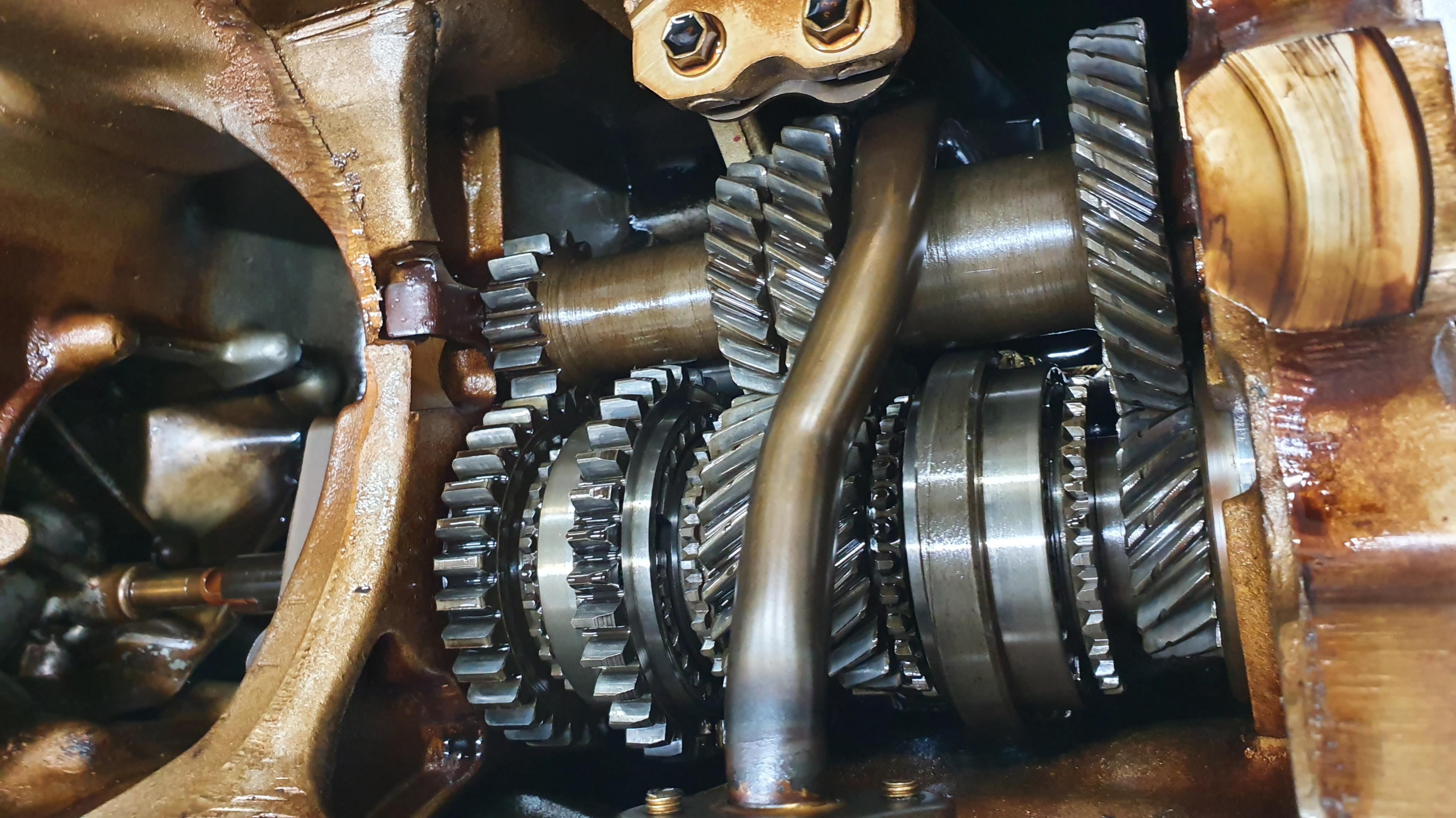

hier mal ein Foto:
da sieht man an den beiden Zahnrädern ganz unten eine umlaufende Längsrille. gehört die da hin?
ist 25 Jahre her, dass ich das letzte Getriebe vor mir liegen hatte.lg
Die Längsrille ist eine art bezeichnung. Die gehört da hin.

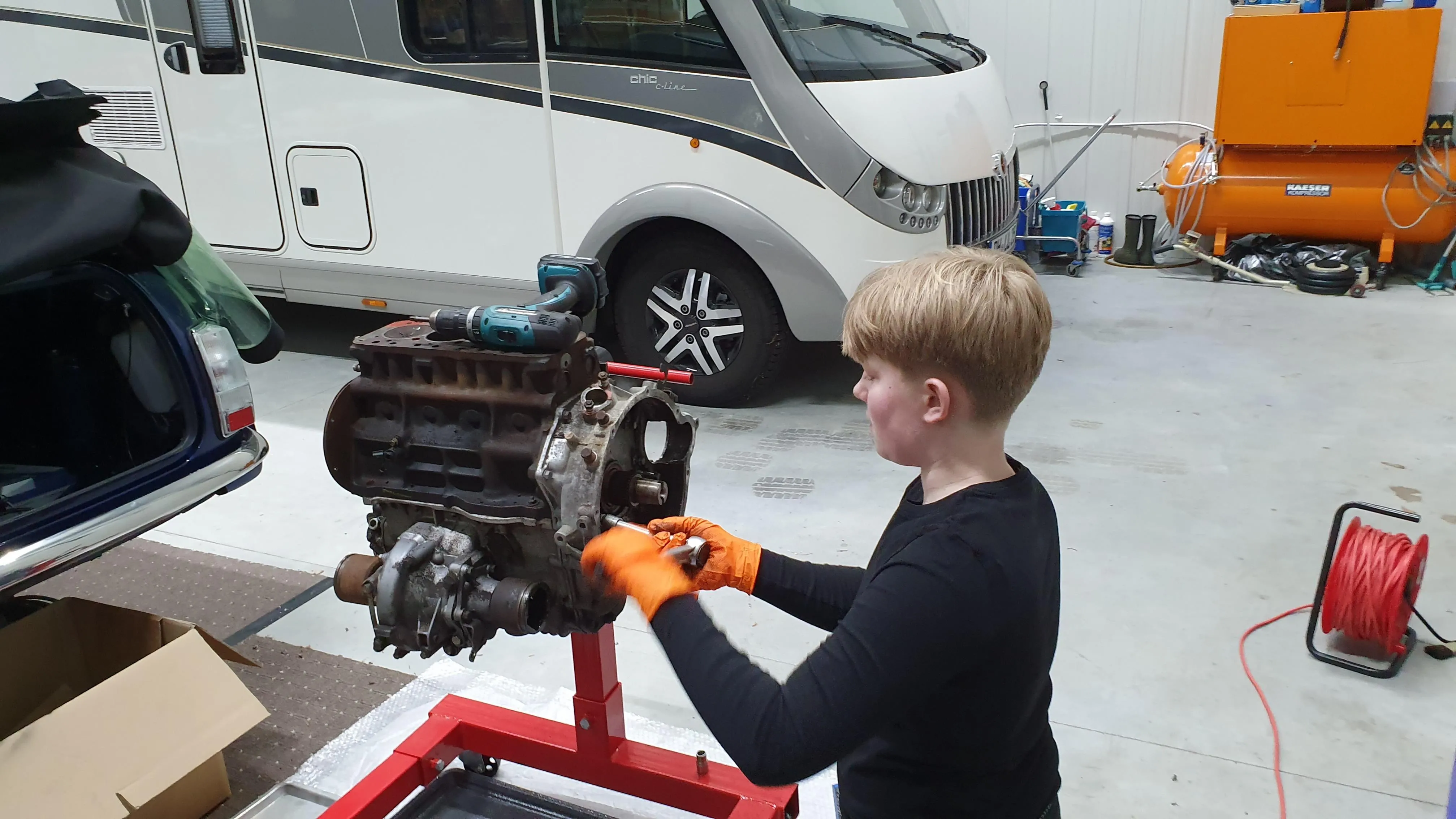

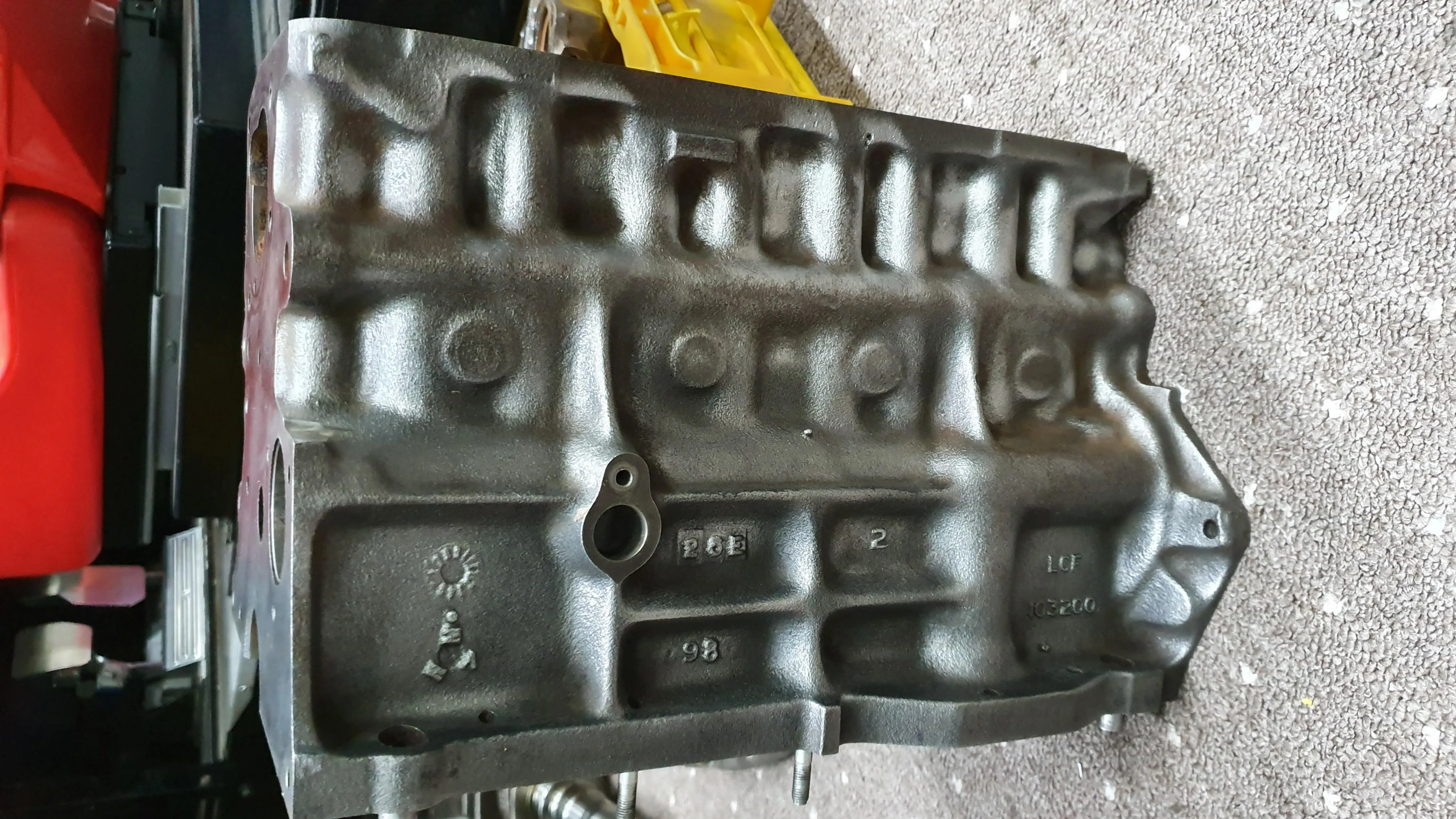

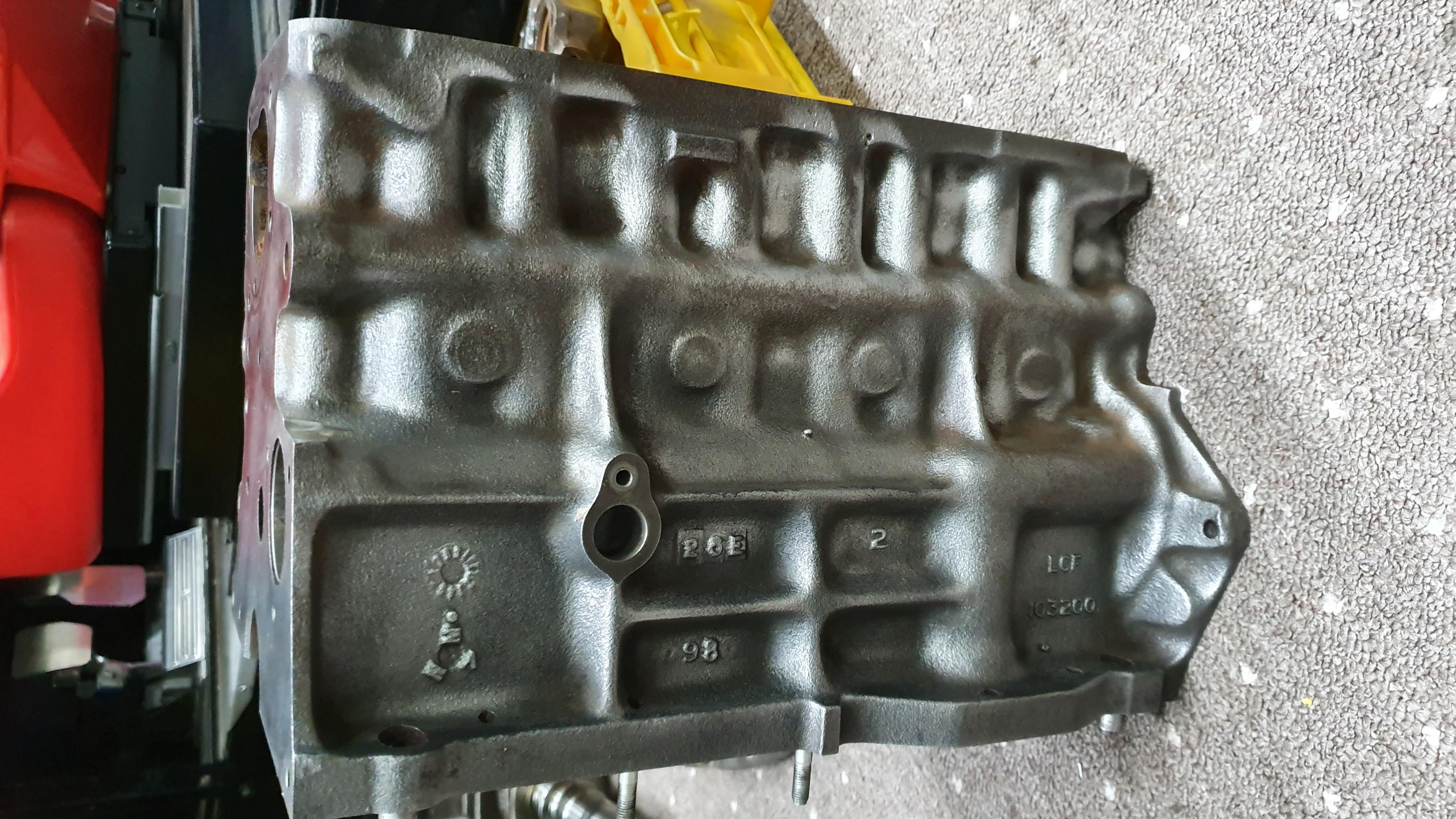

Wie hast du denn den Block so blank bekommen?
Samuel -
SamuelIch bin ein Freund von sodastrahlen bei solchen Sachen
ich hab Drahtbürstenaufsätze für die Bohrmaschine genommen. Block und Kopf gesamt haben ca. 20 minuten gedauert.
