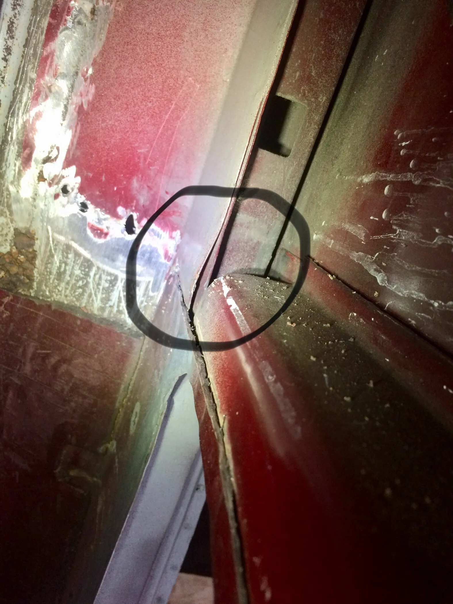

Beule in der Seitentasche durch Heckschaden?
  • Wie schon in der Überschrift beschrieben, habe ich in der Innentasche eine Beule im Innenschweller festgestellt, welche mir komisch vorkommt.
    Beim Vergleich mit drei weiteren Karosserien habe ich Sie bei zweien auch entdecken können (von denen eine einen bekannten Heckschaden hatte), bei der dritten fand ich keine.
    Ist diese Beule eventuell "produktionsbedingt"?
    Robert
  • Hallo Robert,
    das sieht für mich ganz "normal" aus...ist der mangelnden Passgenauigkeit der Stanz und Presswerkzeuge aus den letzten Produktionsjahren geschuldet.
    Diese Bleche im Seitenkasten sind an der betroffenen Falz von der B-Säule bis zum Radkasten punktgeschweißt. Ein Heckschaden müsste also erst alle Schweißpunkte abreißen, um ganz vorne eine Verformung von nur einem (!!) Blech hervorrufen zu können -> Sehr Unwahrscheinlich....
    Gruss Andy
