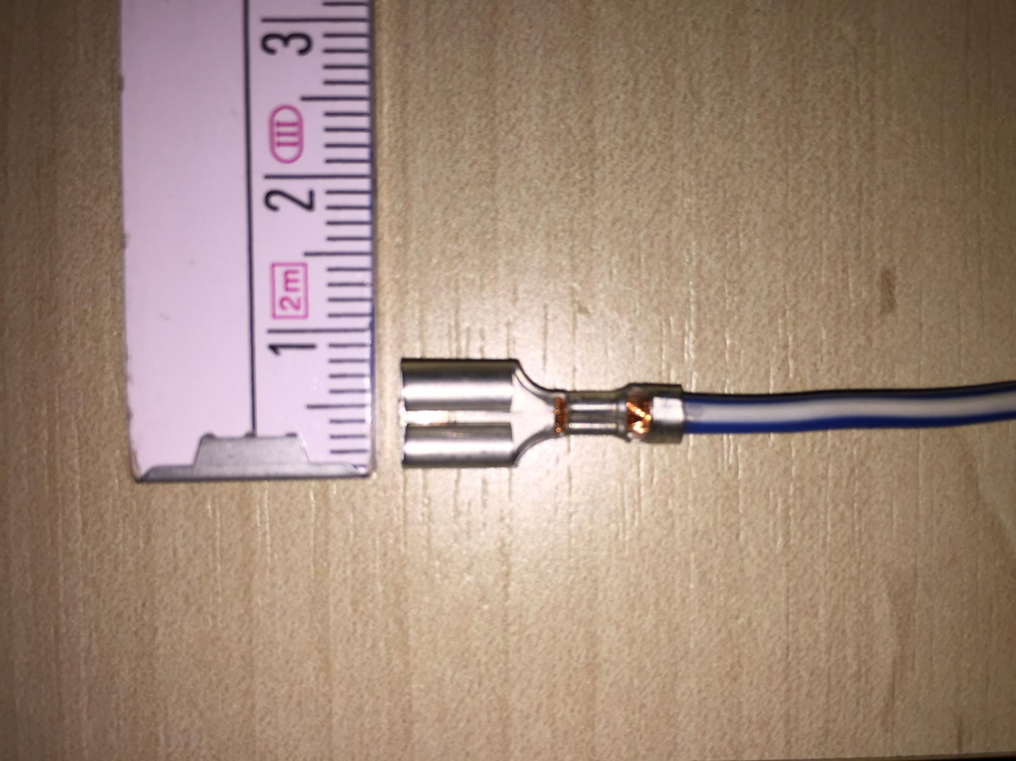

    Wer kennt die genaue Bezeichnung der Pins des Lenkstockschalters vom MPI -
    weißer Stecker hinten am Lenkstock in Fahrtrichtung links wo's Licht drüber geht?
    Ich denke die gibt's bei Conrad, aber welche sind's?
    siehe Bild
    Gruß Ronny
  • Muß ich mal testen ob die vom Stecker gehalten weden können.
    Ich hatte das Problem bei Superseal und Econoseal im Bezug auf den Stecker vom Steuergerät:
    Die sehen fast gleich aus - leider rutscht Superseal wieder raus, Econoseal nicht.
    Deshalb die Frage nach der exakt genauen Bezeichnung der Flachsteckhülsen für den Lenkstockstecker...
  • Achso da sind die Unterschiede in der Breite und nicht im Durchmesser, da sollte es keine Probleme geben. Weil kleiner wäre 4,8mm breit das passt schon mit Augenmaß nicht, soll er besoders gut halten nimmt welche mit Verriegelungsfeder für das kleine Loch in den Flachsteckkontakten.

  • Danke.
    Schon bestellt. Schöner, kleiner Laden...
