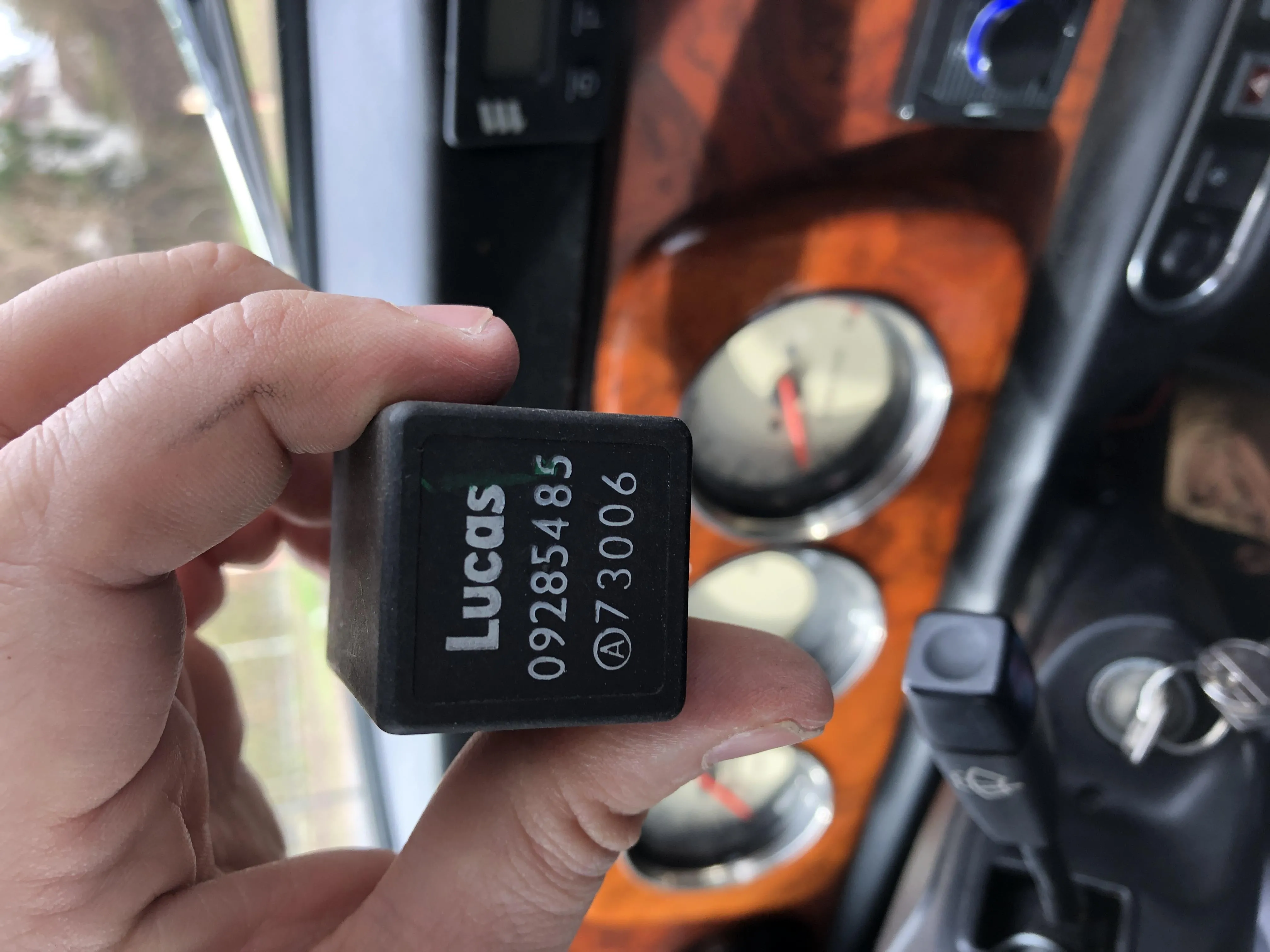

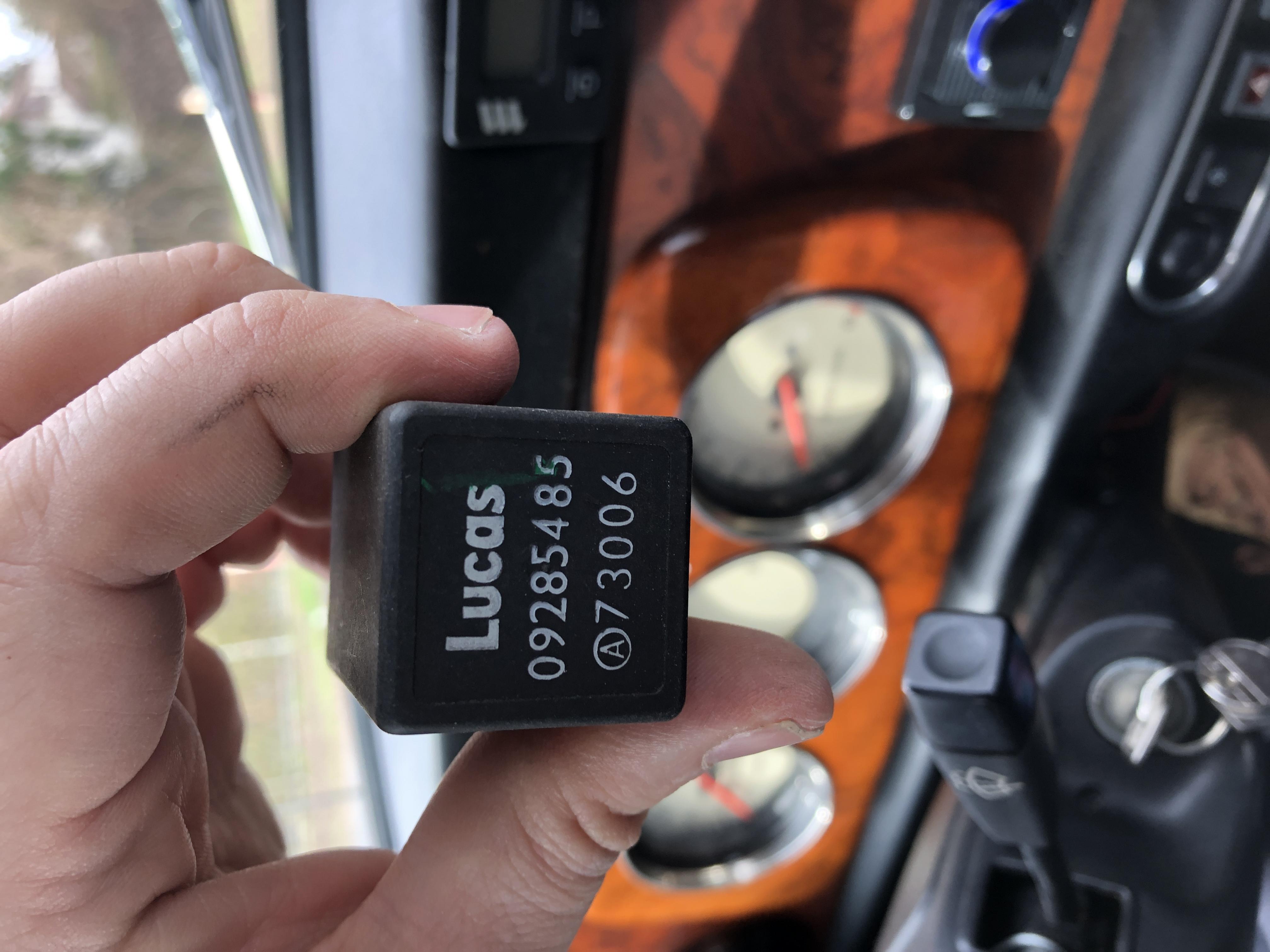

  • Auch einer der Gründe warum ich ratlos bin. Ich hab nur dies Relais gefunden, welches aber sowohl beim Blinker, wie auch beim Warnblinker schaltet. Dies hab ich hinterm Tacho gefunden... (Lucas 09285485)
    Ist übrigens ein 94er SPI

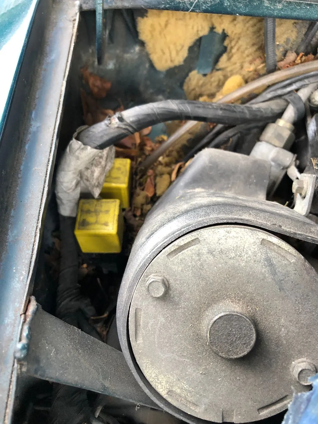

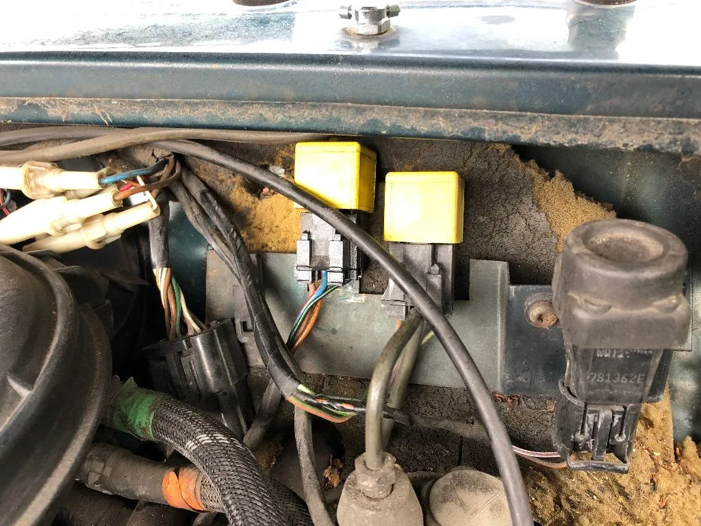

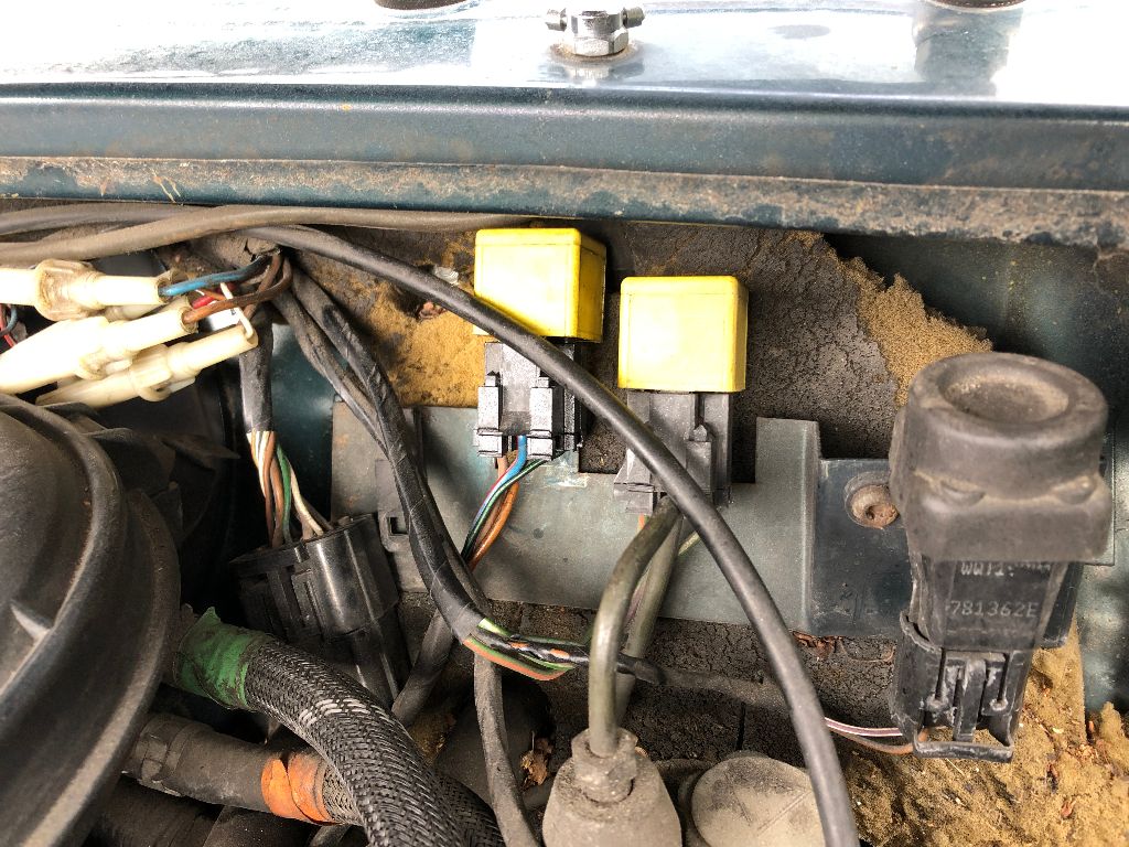

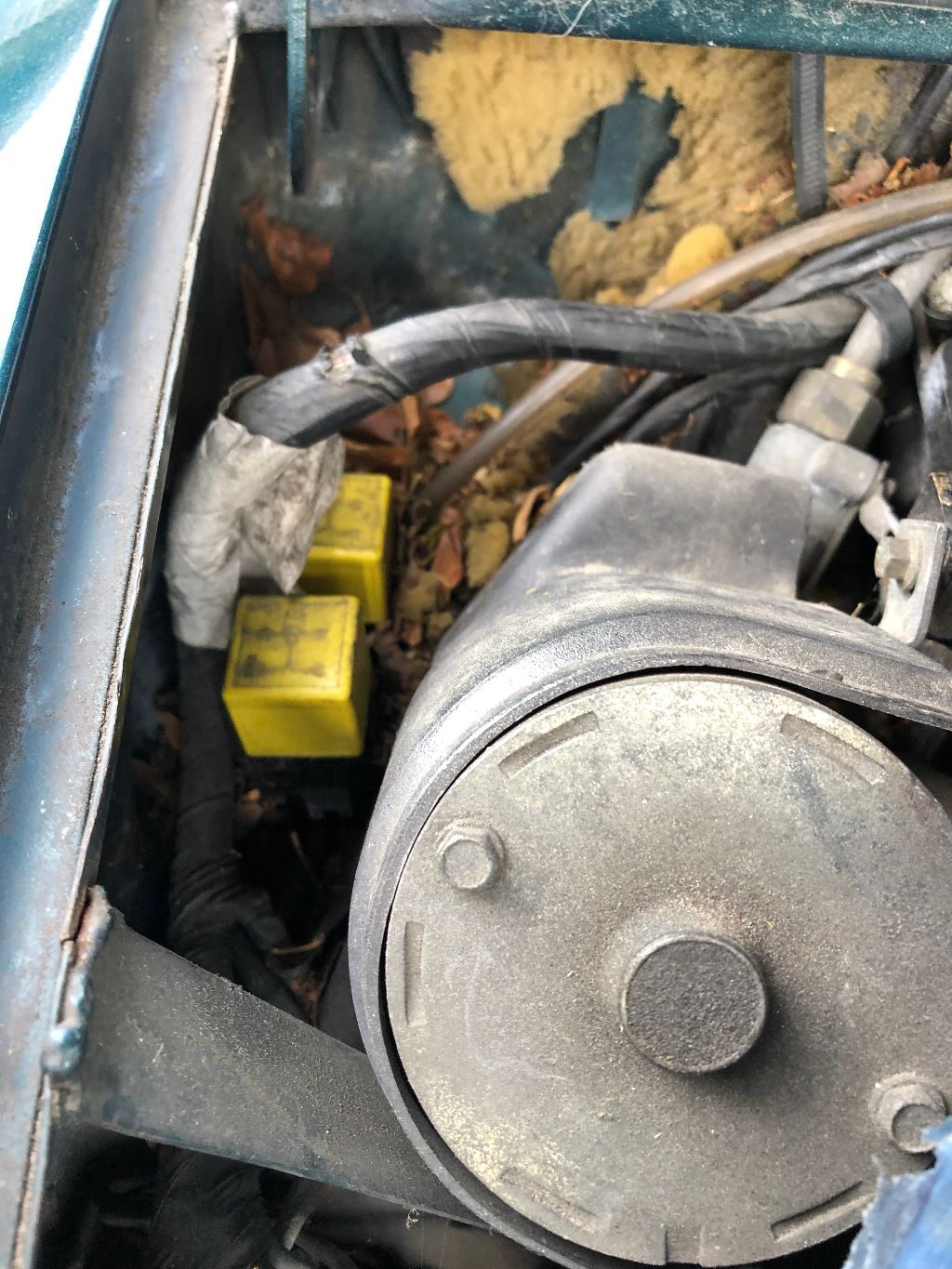

    Nun nochmal zu den Relais. Im Motorraum hab ich die 4 Relais gefunden.
    Aber keins davon hat sich gerührt, wo der Blinker betätigt wurde. Also nehm ich eher an, dass die damit nichts zu tun haben.
    Trotzdem hab ich bei dem einen, was nach Beschreibung der Blinkgeber sein sollte (das linke der beiden linken Relais) gereinigt und mit Kontaktspray behandelt.

  • Und der Blinkgeber ist der, der beim SPI hinterm Tacho ist? Die Relais vorn hatte ich ja auf den Bildern drauf, wobei ich nicht denke, dass dies der Blinkgeber ist. Da würde es ja klacken, wenn der Blinker geht oder?
  • Ja sollte das hinterm Tacho sein.
    Gug einfach was auf den Relais steht. Blinkgeber hat immer 49 und 49A als Klemmbezeichnung drauf stehen. Andere Relais haben andere nummern.
