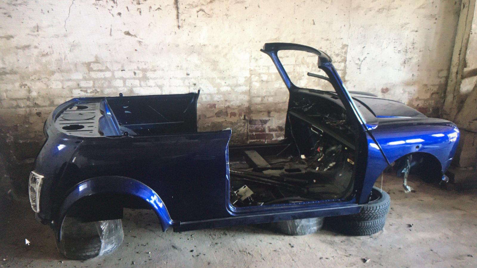

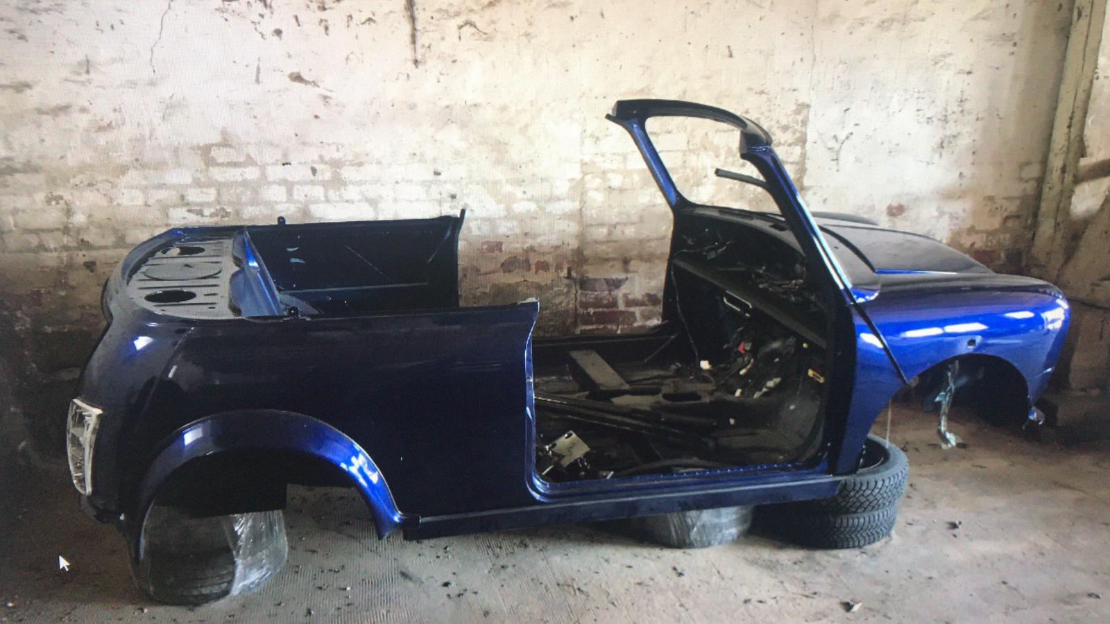

    Von diesem Kumpel hab ich nun einen classic mini BJ 84 Umbau zum Cabrio durch den Karosseriebauer Auto Sauer aus Bamberg (war glaub ich ein Schweiboe 1010429 Umbaukit) erstanden.
    das Cabrio ist komplett geschweißt, verstärkt lackiert und geschützt, aber ansonsten komplett ohne Technik. Also nur die Karosse
    Die Technik ist aus einem 98er MPI und liegt noch in Kisten dabei.
    ist also eine abgebrochene Lego für Große Geschichte.
    Nun ja. mein Junior (12) ist seit unserer Kreuzfahrt nach Southampton heiß wie Moppi auf einen Mini.
    da will man als treuliebender Vater natürlich nicht nein sagen.
    Ich denke dass der große Mini Bausatz dann in den kommenden 2 Wochen bei mir eintreffen wird und wir anfangen können diesen zu komplettieren.

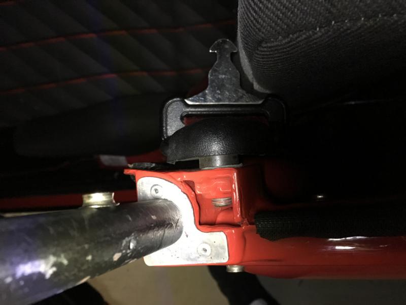

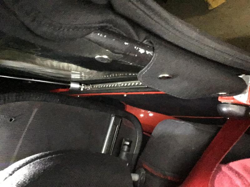

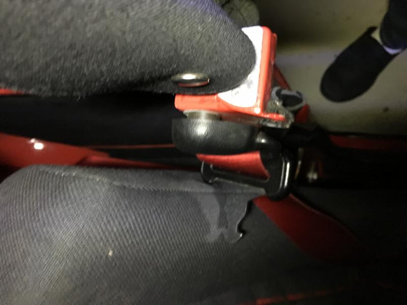

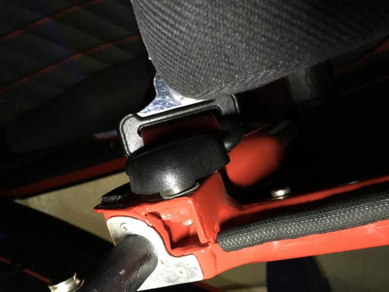

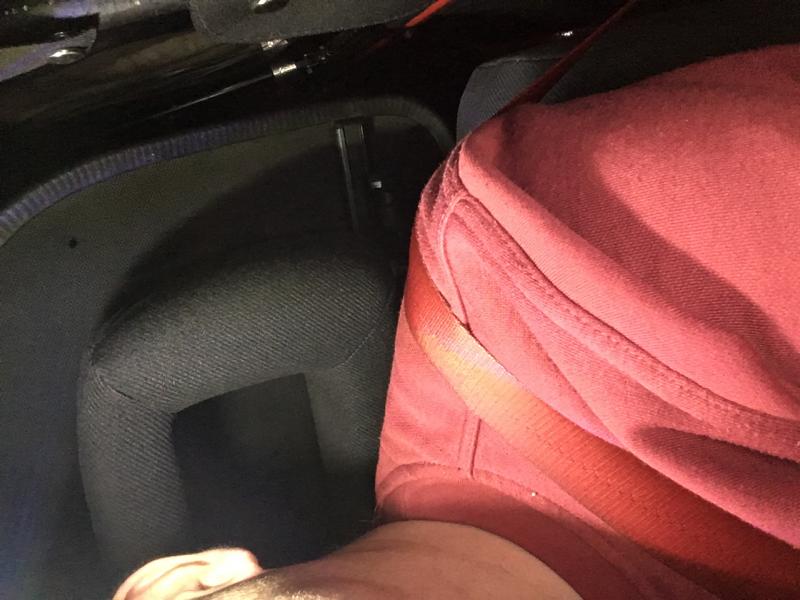

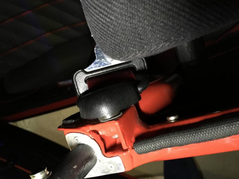

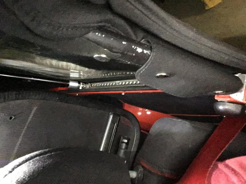

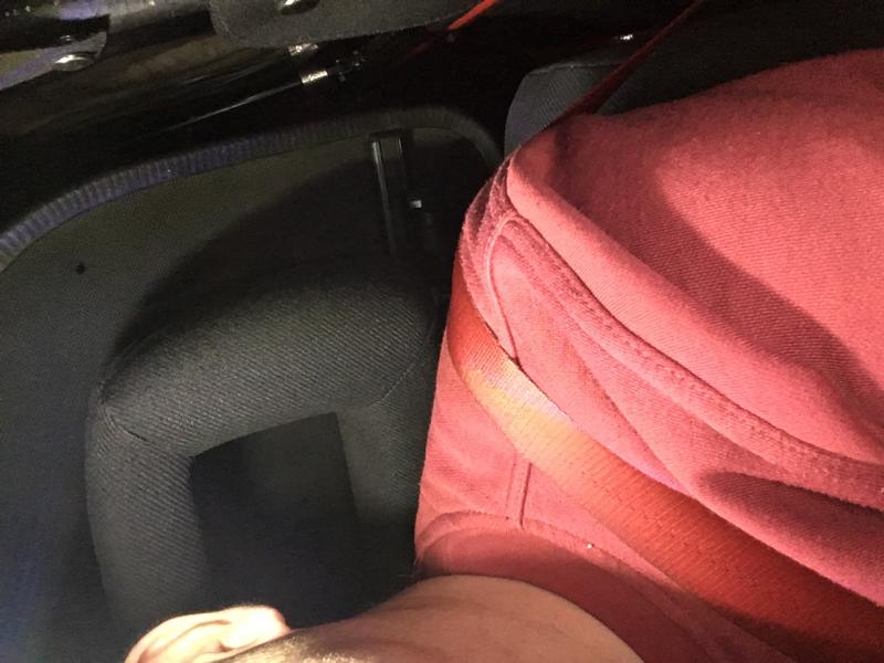

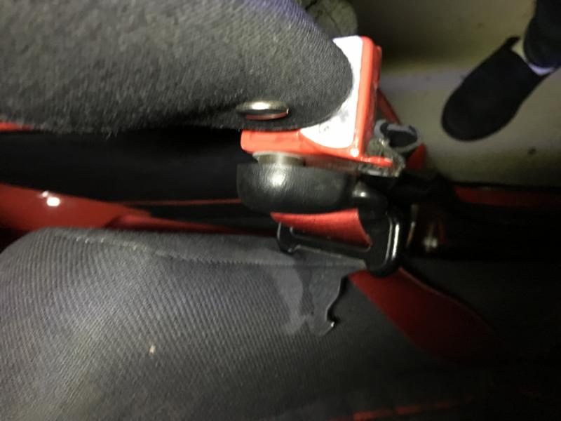

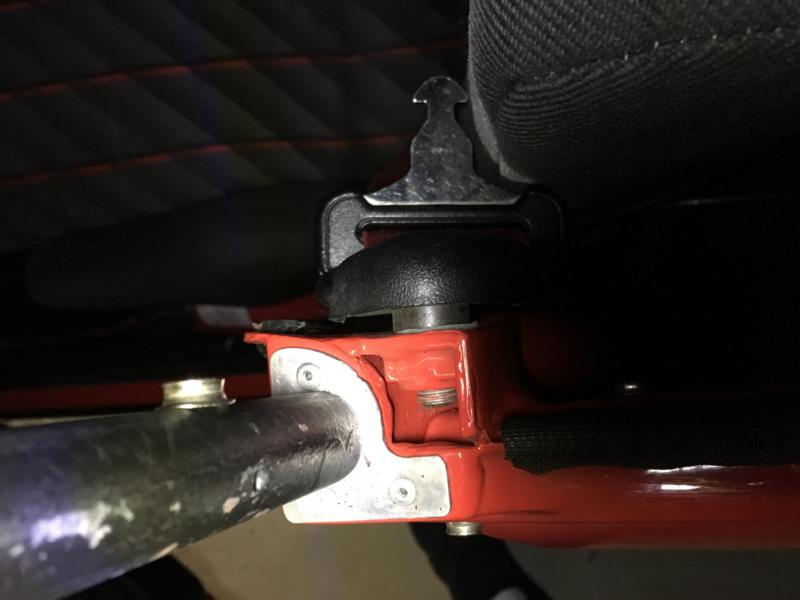

  • Ich habe ein L&H Cabrio. Dort ist die B- Säule zum hinteren Kotflügel verstärkt. Somit habe ich an der B-Säule ganz obenhin es Winkel angepasst in dem eine Mutter für die Gurtumlenkung eingeschweißt habe. Das ist sehr stabil. Leider habe ich gerade kein Foto davon
