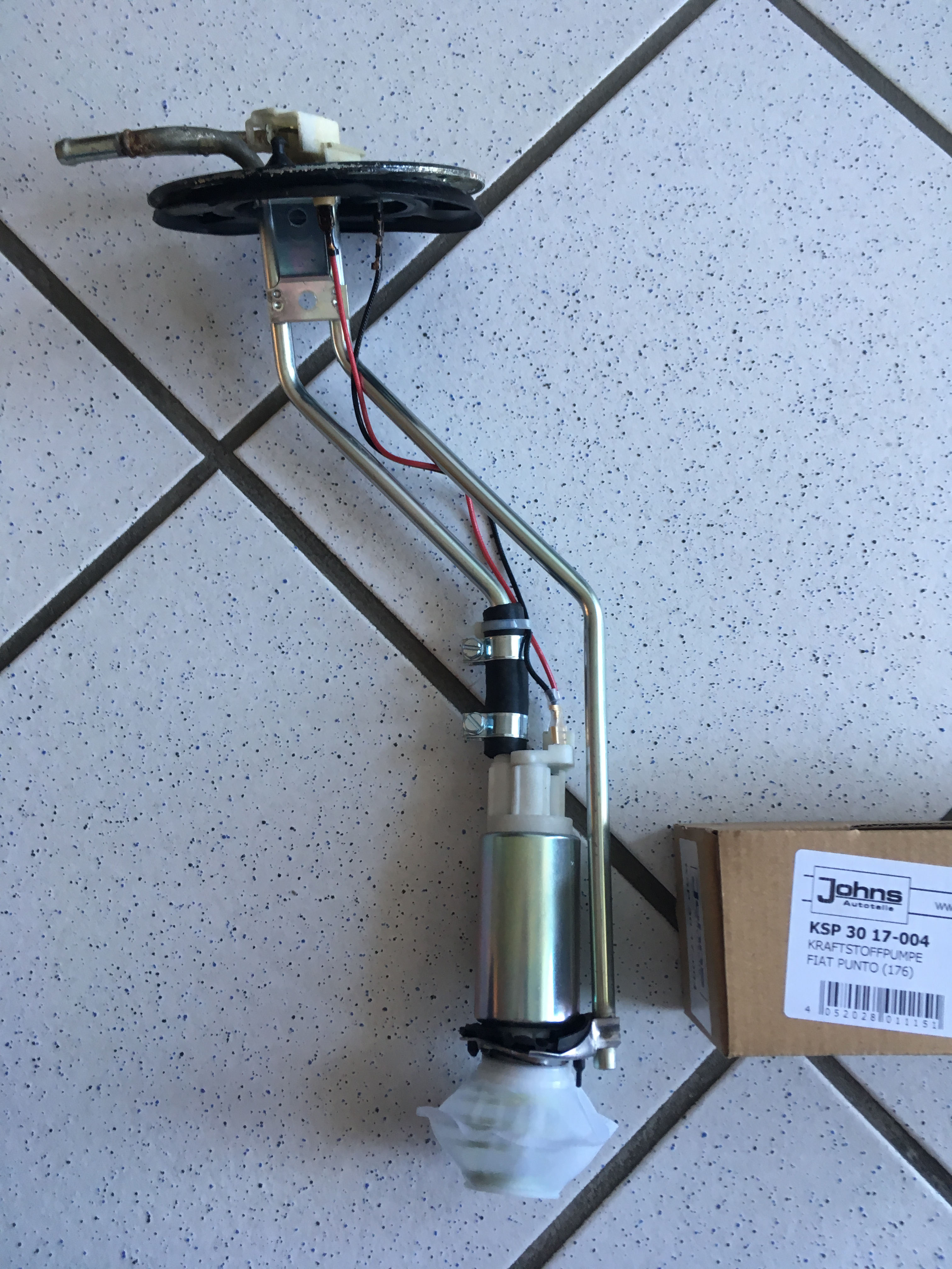

  • Du solltest den Benzindruck bei voller Fahrt prüfen.
    Gleiches hatte ich schon, sie lief im Stand und auch während der Fahrt und plötzlich war Schluss.
    Zündung aus kurz warten und er lief wieder.
    Klemm ein Amper Meter in die Stromleitung zur Pumpe und schau mal was dort passiert.
    Bedenke deine Pumpe ist schon über 20 Jahre alt.
