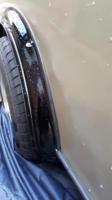

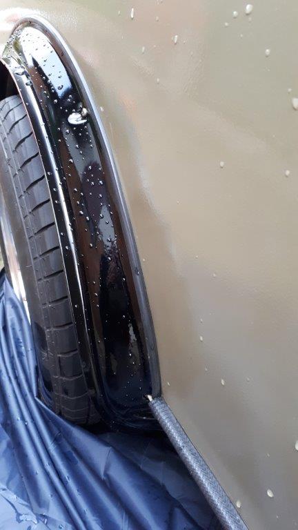

  • Für die Kombi Varianten gibt es meines Wissens nach keine speziell geformten Verbreiterungen.
    Die "Standart" Variante passt aber so gut, daß ein Keder aus Gummi die möglichen Spalte gut abdeckt. Lediglich bei der hinteren Verbreiterungen wird am unteren, hinteren Auslauf ein größerer Spalt entstehen...unterhalb der waagrechten Falz der Heckschürze. Hier ist bei der Limousine der Radius der Rundung größer.
