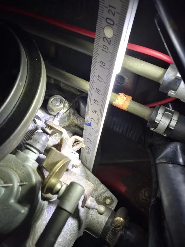

    da die Suche keinen Treffer für den Ort des Kühlmittelsensors ergeben hat, hier eine kleine Anfrage:
    Da keine Anzeige (warm/kalt) im Instrumententräger, will ihn auf Verdacht ersetzen. Dazu ein Bild anbei mit der Frage, ob am Ende des Zollstocks, also noch unterhalb des Drosselklappenträgers tatsächlich der Kühlmittelsensor verbaut ist. Einbaurichtung vertikal, Kabelanschluss unten.
    Für jede Antwort schon jetzt dankbar, schönes Wochenende.

  • Hallo Norbert, da bist du genau richtig...oftmals ist aber auch der Kabelschuh im Stecker der Übeltäter...
    Gruss Andy
  • Guten Abend,
    für die Funktion der Temperaturanzeige ist die ECU zuständig, es muss also nicht zwingend ein Defekt am Sensor due Ursache sein...
    Gruß...Mini-Guido ;)
