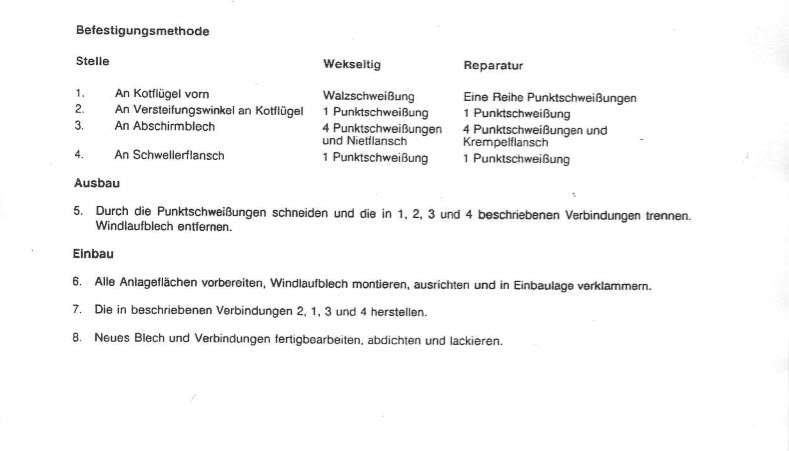

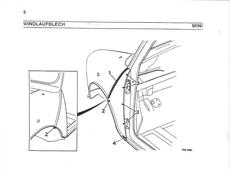

    ich Frage mich, wie die Dreiecksbleche an der A-Säule befestigt werden!
    Sind die Bleche mit Karosseriekleber verklebt und Umgebördelt oder Umgebördelt , dann Geschweißt?
    Die sind doch nicht nur umgelegt, sowie oben / unten nur verschweißt?
    Für ein Tipp wäre ich dankbar!

  • Die Bleche sind um die Falz des A-Säulen Scharnierbleches umgelegt und ca. drei mal über die Länge verschweißt/angepunktet....das ist alles.

  • Moin, tatsächlich nur drei Schweisspunkte bzw. mit der Handschweisszange setzen.
    Und oben zwei unten auch verschweißten! (richtig?)
