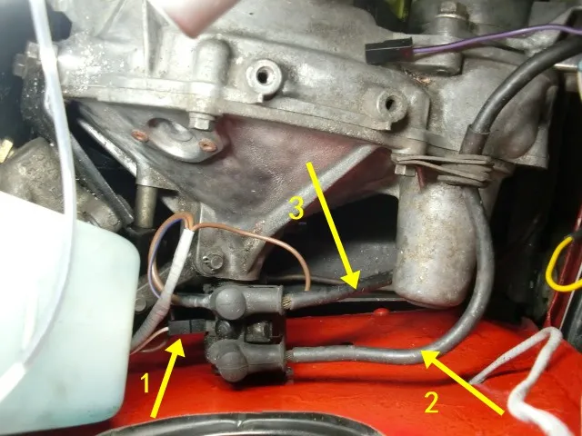

habe gerade einen externen neuen!! Magnetschalter verbaut (so einen wie auf dem Bild als Neuteil)
Dieser zieht mit "Klack" an, öffnet aber nicht den Stromkreis.
Hatte das schon jemand von euch auch?

Mit Messgerät oder Anlasser getestet? Hat der Magnetschalter eine gute Masse-Verbindung?
Sowohl mit Messgerät als auch Anlasser.
Masse?: Muss wohl sein, der Alte auf dem Bild ist im gleichen Mini , mit den gleichen Schrauben verbaut und geht. An dem Alten war nur an einem Anschluss
der Kabelschuh Steckplatz angebrochen.
Na an meinem Moke hatt ich eben mal das Problem das dem Magnetschalter die Masse fehlte (war wohl das Halteblech zu gut Lackiert).
Ich würd einfach mal versuchen Masse auf das Magnetschaltergehäuse und Pluss auf den kleinen wo rot/weiß hinkommt zu geben und schauen ob er was durchlässt wenn nicht zurück schicken.
Nimm aber für + den Anschluss wo tiefer liegt, der obere ist (wenn er den dran ist) für Startanhebung.

Das mit der Startanhebung ist klar. Habe schon den richtigen Anschluss verwendet.
Das mit dem zurückschicken ist auch geklärt., jepp.

Hmm also wirklich kaputt. Da muss ich dann doch gleich mal in die Garage um meinen neuen Magnetschalter zu testen, nicht das es ne schlechte Charge gab.
