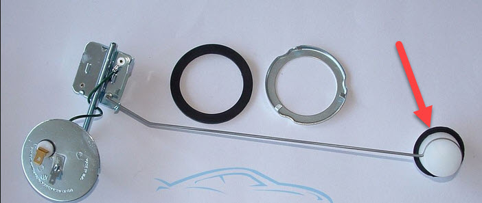

    Ich möchte diesen Sommer gerne meinen MPI wieder zurück auf die Straße bringen. Habe jetzt als erstes dem Tank ausgebaut um nach Rost zu gucken bzw den alten Kraftstoff abzulassen.
    Im Tank lag folgender Dichtring lose rum:
    https://www.directupload.net/file/d/5353/wj4hioye_jpg.htm
    Jetzt stelle ich mir die Frage, wo dieser hin gehört? Kann ja theoretisch nur irgendwo an die Benzinpumpe gehören?
    Aber der müsste sich beim Ausbauen ja selbstständig über das Bodensieb gezogen haben. Kann ich mir schwer vorstellen.
    Ich hoffe ihr könnt mir helfen.
    Besten Dank und viele Grüße,
    Markus
  • Das ist keine Dichtung, es ist der Gummiring, der auf den Schwimmer von Tankgeberarm gestülpt wird. Soll ein Klappern bei fast leerem Tank verhindern....
    Gruss Andy
