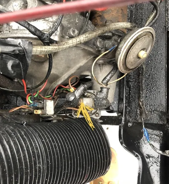

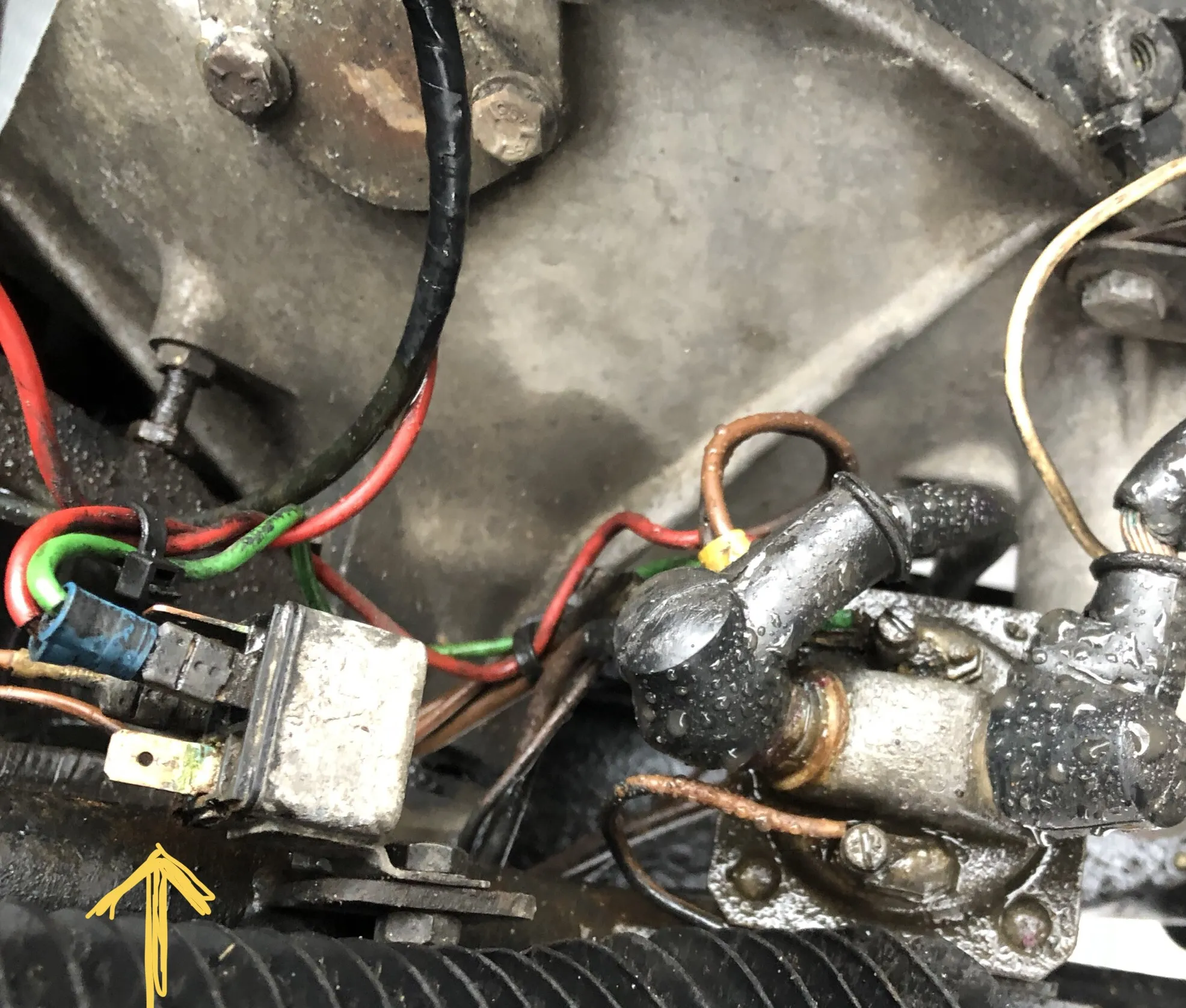

    Hat jemand einen fundierten Verdacht, was die Aufgabe von diesem Relais ist?
    Ist bei mir rechtsseitig im Motorraum verbaut (leider etwas im Spritzwasserbereich wg. der Flipfront) und fing heute plötzlich an zu schmoren und zu qualmen, bis ich ein rotes Dauerpluskabel von dem markierten Anschluss abgezogen habe. Es qualmte auch oberhalb des Anschlusses heraus.
    Lustigerweise funktionert trotzdem alles wir vother! Keine Ausfälle!
  • Wenn ich das richtig sehe, dann hat das nur zwei Leitungen, die dort angeschlossen sind. Das läßt die Schlußfolgerung zu, daß die Funktionen stillgelegt ist.
    Könnte für die Hupe sein oder für Zusatzscheinwerfer....
    folge mal dem grünen Kabel.
  • Soooo... dieses Relais scheint irgendetwas mit Anlasser und Zündung zu tun zu haben.
    Denn zwei Tage später sprang der Kleine plötzlich nicht mehr an - keine Zündung.
    Als ich das rote Kabel, welches ich vom Relais abziehen musste als es qualmte, wieder ansteckte, funktionierte wieder alles.
    Als ich jedoch kurze Zeit später wieder im Regen unterwegs war, begann das Relais wieder zu rauchen und zu schmoren bis ich selbiges Kabel wieder abgezogen habe. Nun hatte ich auch wieder einen Zündfunken OHNE das rote Kabel. Offenbar ist das Relais also nicht mehr dicht und durch die Feuchtigkeit wird irgendetwas darin kurzgeschlossen.
    Verbleibende rote und das grüne Kabel gehen hier hin. Ich vermute es ist der Magnetschalter, da der Anlasser wirklich nur Anlasser ist.
    Das rote Kabel, dass ich abziehen muss, wenn ein Kurzschluss vorliegt, geht zur Zündspule.
    Nachdem diese ganze Installation ja ersetzt werden muss, kann ich ja auch gleich auf den Originalzustand zurück bauen.
    Wie müsste dieser denn aussehen?

  • Habe grad ein Bild von meinem gemacht:
    1: rot/weiß kommt vom Zündschloss; Anlassen
    2: geht zum Anlasser
    3: kommt von der Batterie. Hier ist auch die Batterie-Plus Verteilung angeschlossen.(Die drei dünneren braunen, blau/braunen Kabel)
