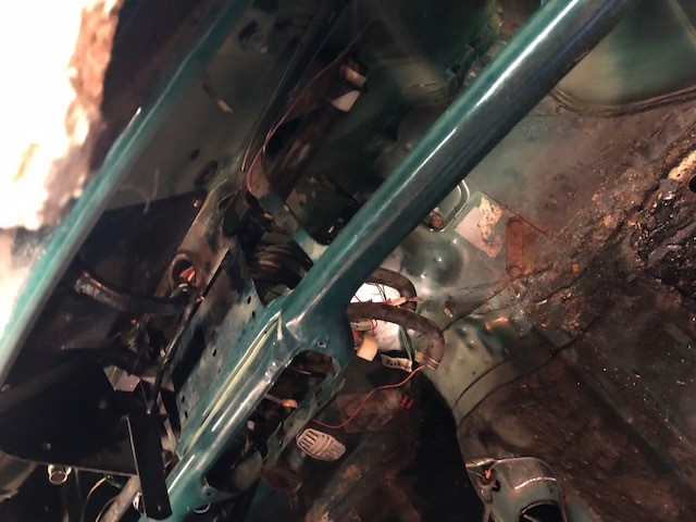

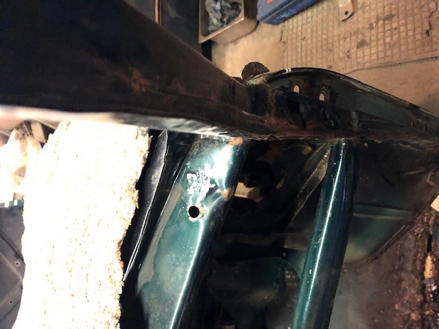

    Hallo zusammen, so vom Rechner aus geht es hoffentlich mit den Bildern... Auch wenn es british ist sehen die für mich eigentlich nicht Original aus....
    Spaltmaß der Tür, Kotflügel und Windleitblech sehen allerdings "unverdächtig" aus.
    Danke Euch und viele Grüße
    Jörg
  • Die Knicke in deiner Karosse sind nicht "original", da müsste im Bereich A-Säule und Dreiecksblech noch mehr zu sehen sein.
    Vergleiche doch mal Aussehen und Beschaffenheit der Schweißpunkte rechts zu links in den fraglichen Bereichen, da müsste es Unterschiede geben.
    Was René meint ist an der Unterseite des Querträgers, nicht von oben.
    Gruss Andy
