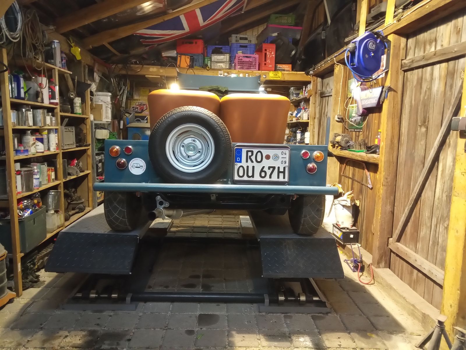

    Er hat seit der Instandsetzung inzwischen knapp 5000km gelaufen und es steht nächsten Monat der erste TÜV an.

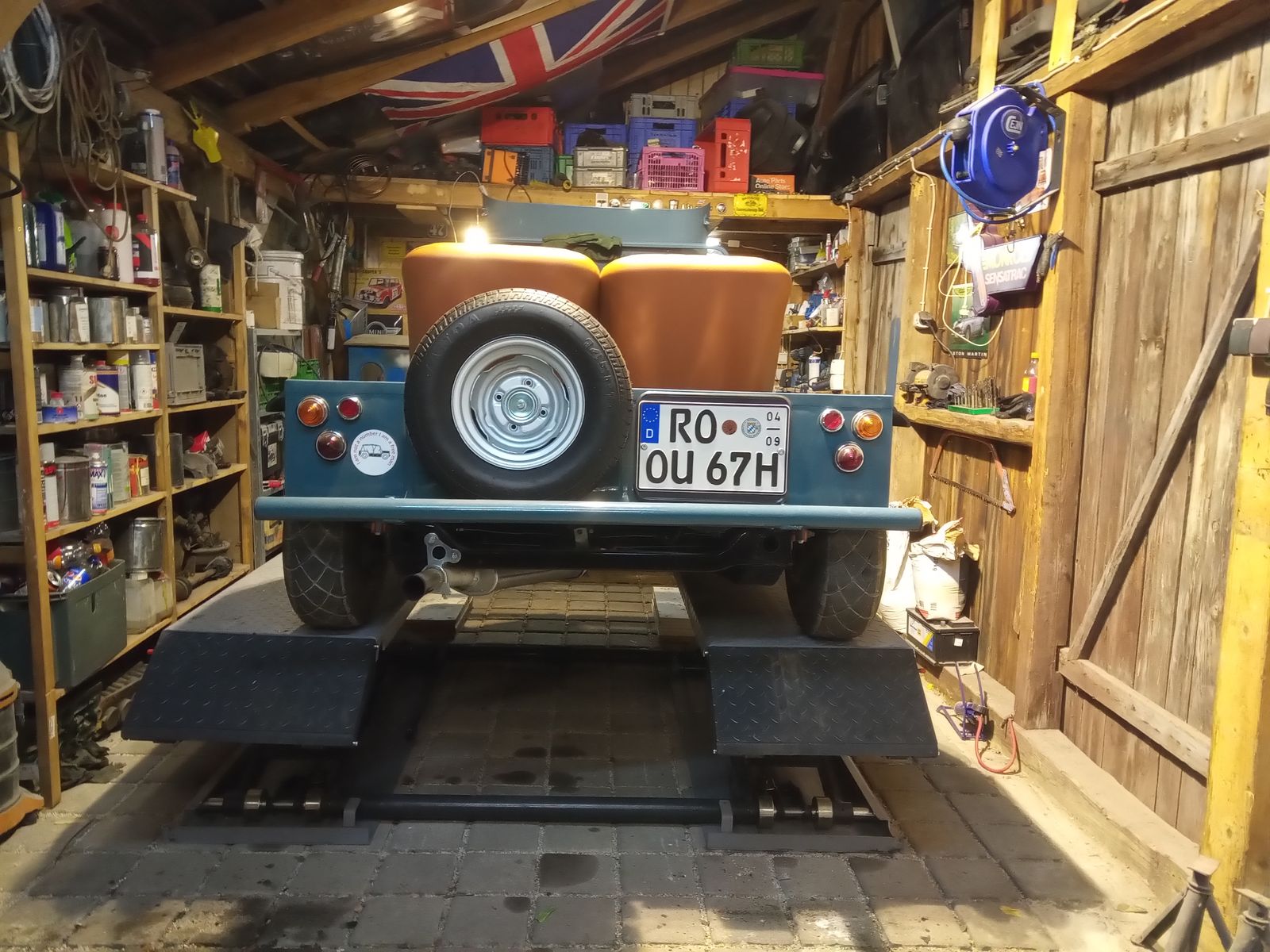

    Also mal rauf auf die Bühne in der kleinen Garage.

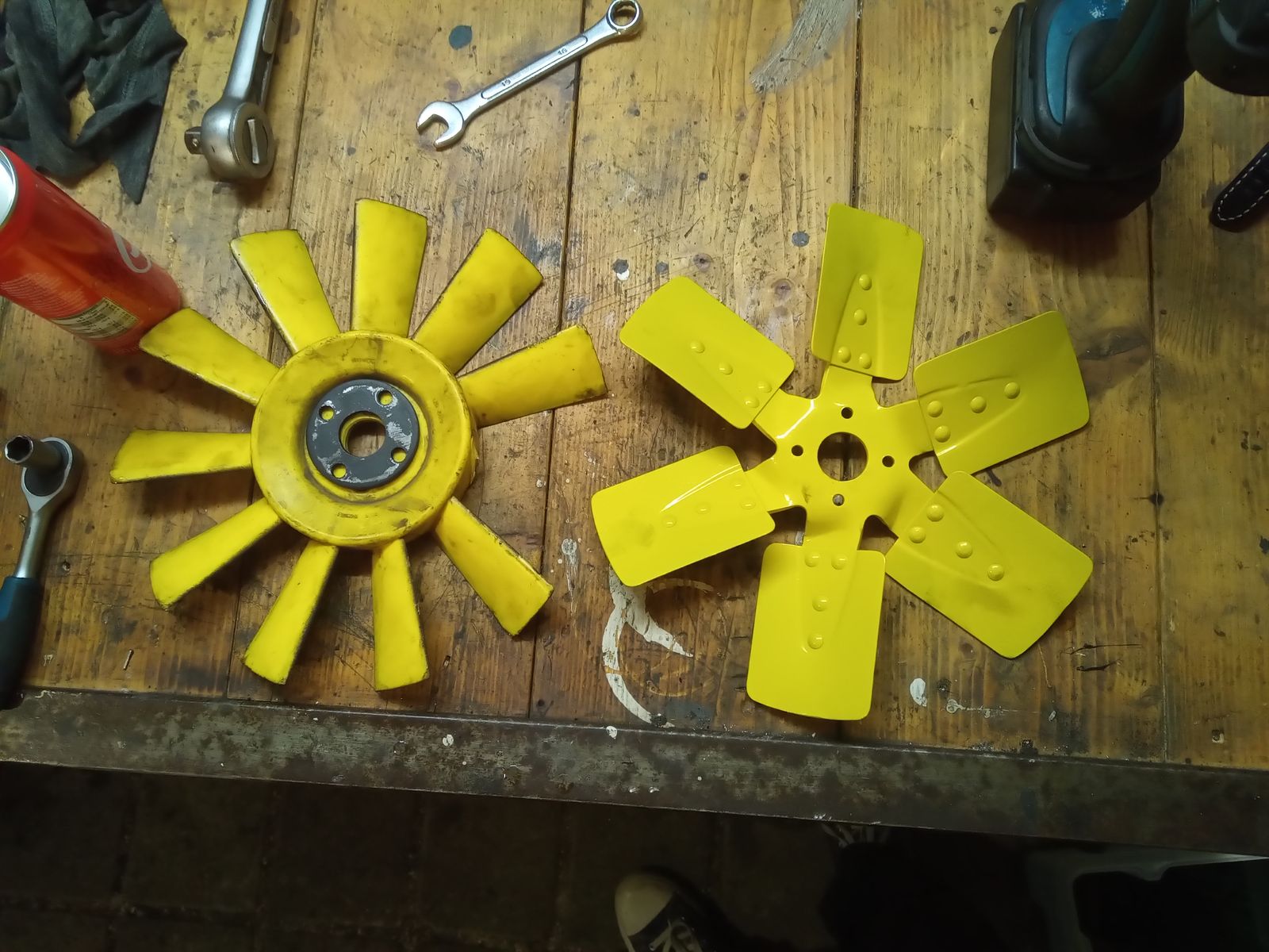

    Letztes Jahr im Sommer hatte es vorne drinnen mal kurz laut geklappert.
    Weiss nun auch warum.

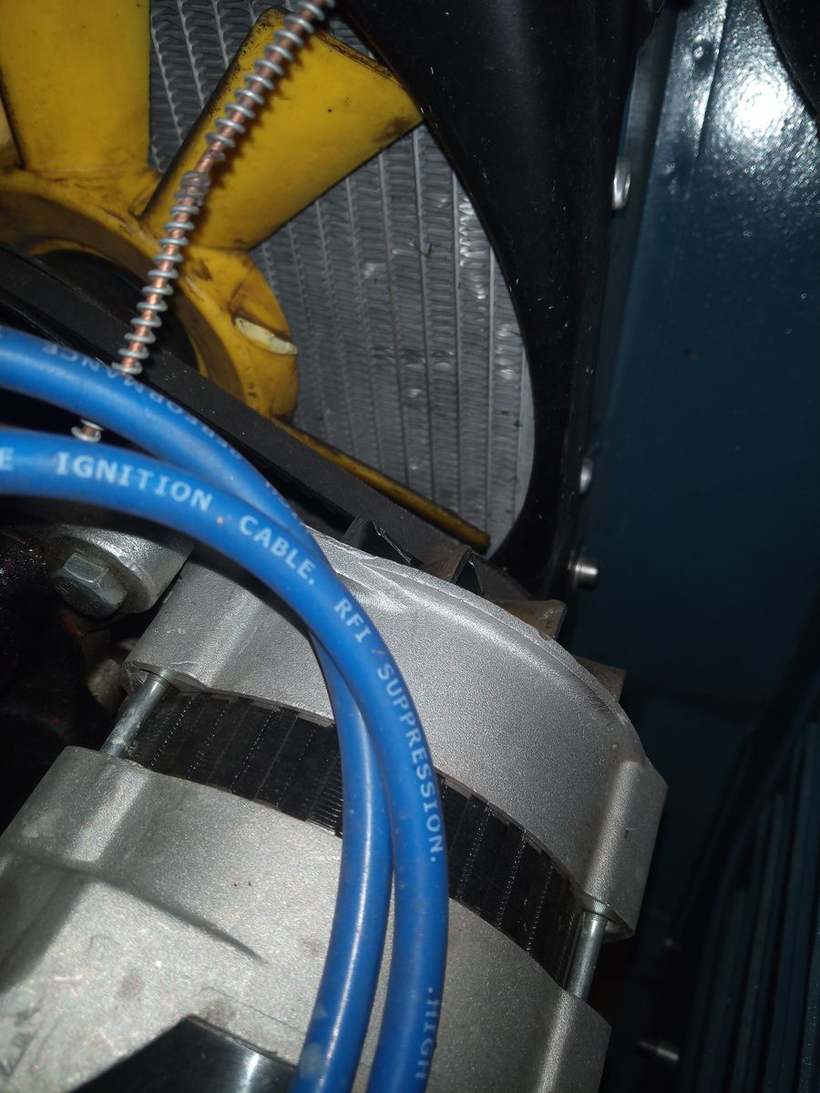

    Habe das Kunststoffrad durch eins aus Blech ersetzt. Was aber auf Grund des beschränkten Platzes und der einteiligen Lufterzarge ein ziemliches gewürge war.

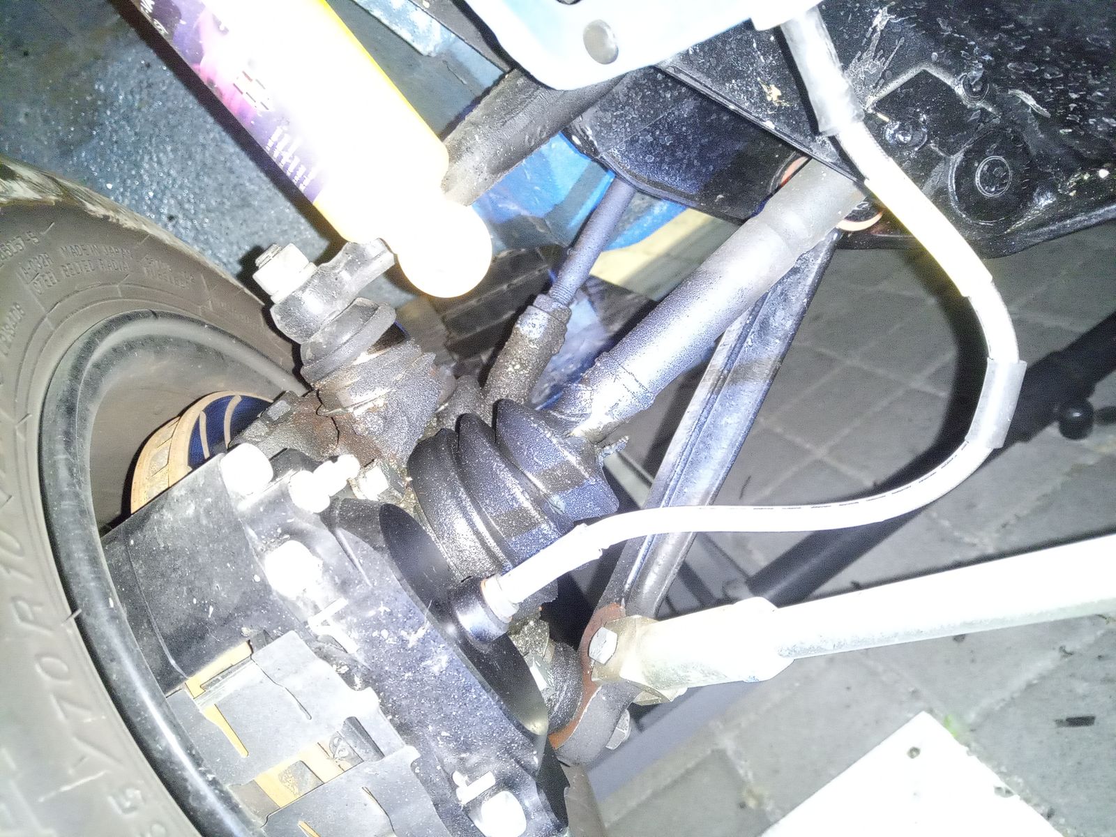

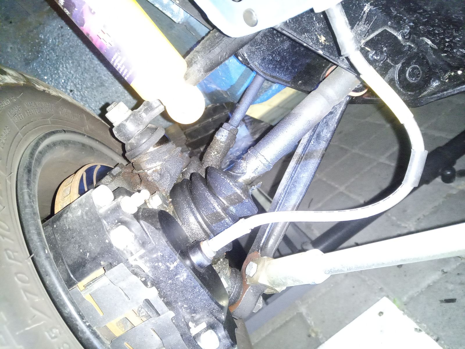

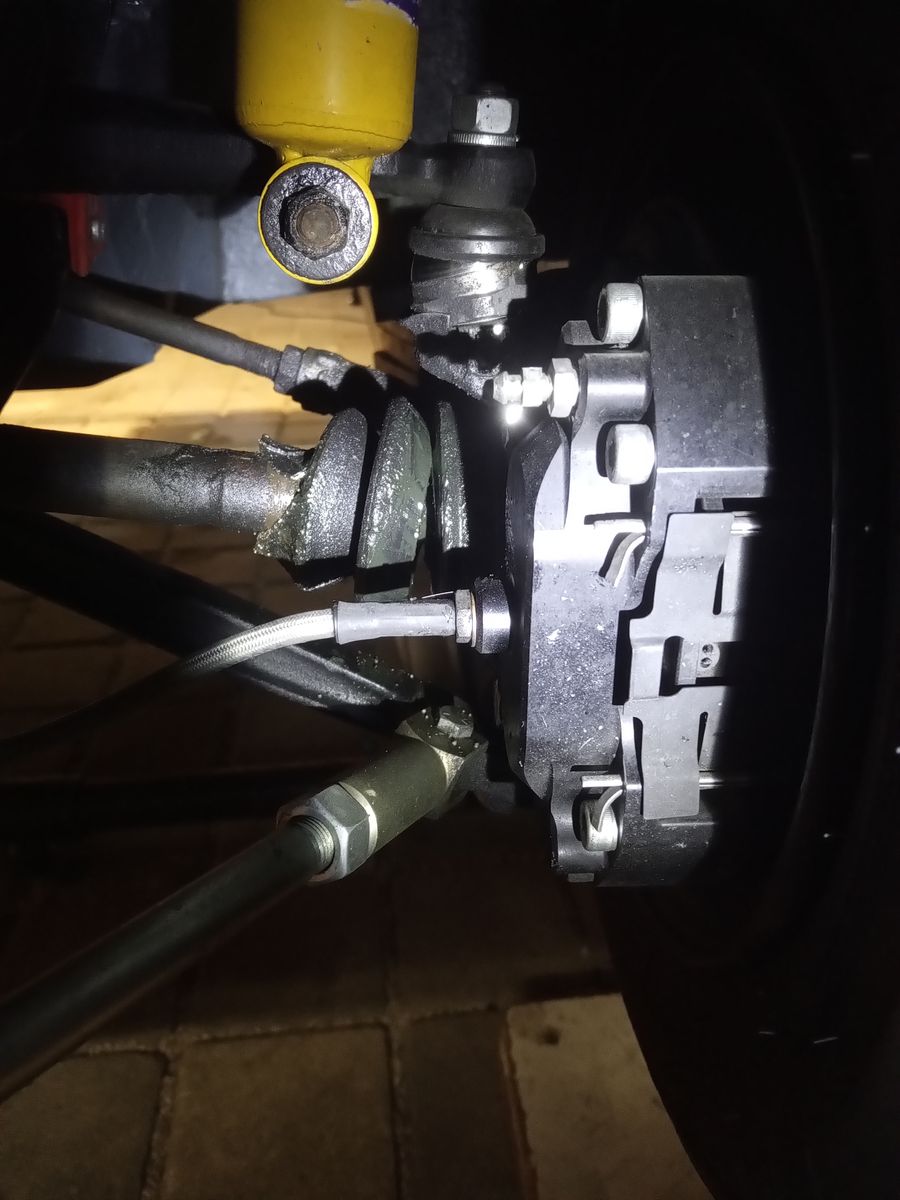

    Bei der Kontrolle untenrum ist aufgefallen das die Antriebswellenmanschetten zum Teil nur noch in Fetzen vorhanden sind. Das Material ist unter aller Kanone.
    Diese Seine geht noch aber bei der linken müsste ich mich kurz wundern was einem da auf der Insel so verkauft wird.
    Naja diesmal einen Satz teurere Verbauen und abwarten was die Zeit hier macht.
    Ich habe noch Antriebswellen hier liegen die nach 40 Jahren besser aussehen.
    Ansonsten habe ich bis auf eine losvibrierte Auspuffschelle und sich zersetzende Handbremshebel Manschetten :roll-eyes:
    nichts zu bemängeln gefunden. Hoffe der TÜV dann Auch nicht. :biggrin:
