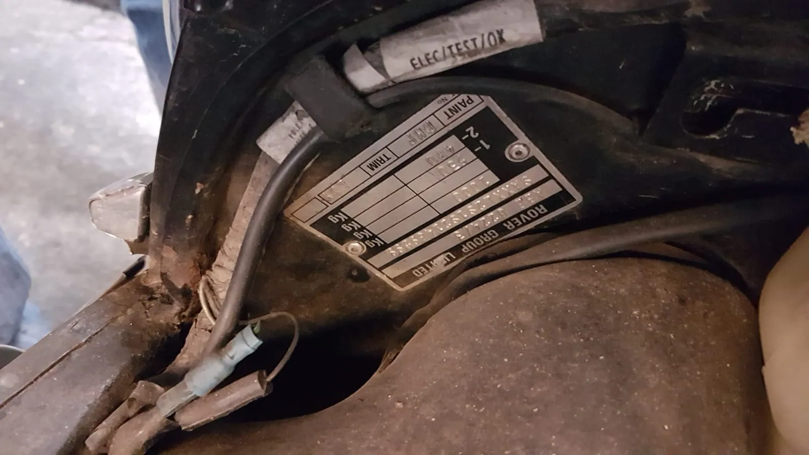

    in Österreich wurde eine Fahrzeugsammlung aufgelassen, darunter mehrere Minis versteigert wo leider die Fahrzeugbriefe vertauscht wurden. Kann mir jemand bei der Recherche helfen? - Die Fahrgestellnummer lautet SAXXL2S1S21489599. Soweit ich mich auskenne, müssten sich die Fahrgestellnummer wie folgt zusammensetzen:
    SAX für MG-Rover
    X ohne Bedeutung
    L für den 998cc
    2S für den 2-Türer
    1 klassischer Rundnasen Mini Karosserie
    S Mayfair Class >Also ein Sondermodell?
    2 für das Modelljahr ab 1984?
    1 LHD - also Linkslenker

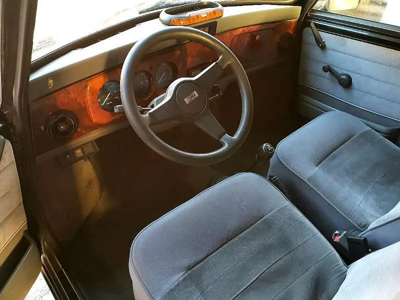

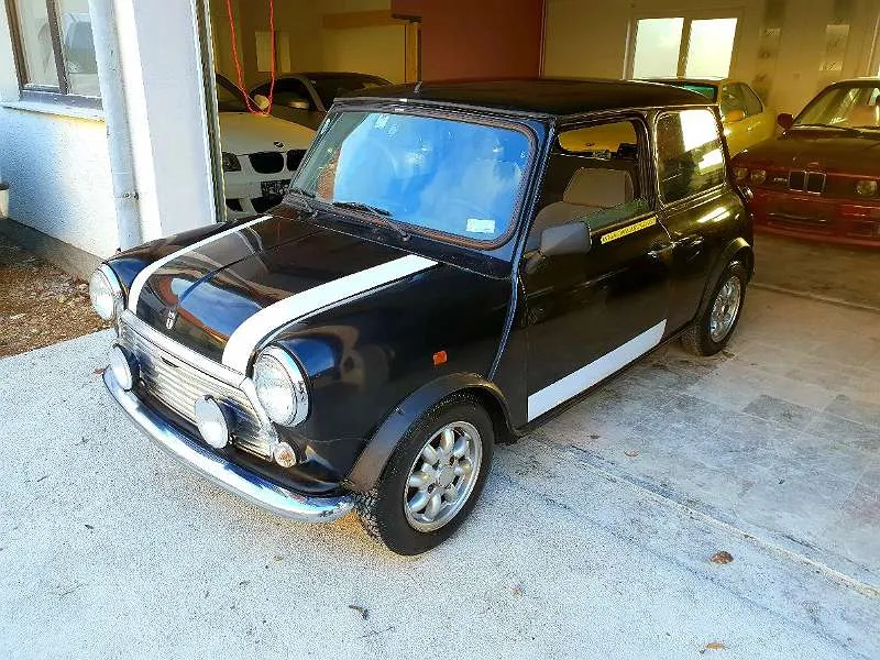

    soweit so gut. - Allerdings habe ich im Fahrzeug ein Lenkrad von einem COOPER, wobei doch ab 1984 eigentlich keine Cooper Ausführung gab. Allerdings ist die Armaturverkleidung in Wurzelholzmaserung ausgeführt, was davor schon einmal bei einem Cooper gemacht wurde. Weiters hat das Fahrzeug schon einen Seitenblinker, somit kann man auf ein BJ ab 1986 eingrenzen.
    Kann mir jemand genaueres zu diesem Fahrzeug sagen? - Wir versuchen ein genaues Baujahr bzw. besser einzugrenzen und wollen verstehen warum dieses Fahrzeug als Mayfair betitelt wurde. 1987 soll es ja ein Sondermodell von Cooper mit rund 1000 Stück gegeben haben - aber das wäre wohl zu schön, wenn wir hier ein solches Modell hätten.

  • Zum Thema Ausstattung: Da sich das Fahrzeug über viele Jahrzehnte baulich nicht verändert hat, ist nahezu jeder Mini in irgend einer Art mit Fremdteilen bestückt.
    Dieses Lenkrad gibt es auch mit einer Nabenabdeckung, wo statt Cooper Mini drauf steht.
    Die ganze Innenausstattung auszutauschen ist eine relativ einfache Aufgabe von wenigen Stunden.
    Somit kann man also nicht anhand des Fahrzeugistzustandes auf das Modell schließen.
    Man muß schon den umgekehrten Weg gehen und über die Fgst-Nr. herausfinden, was das für ein Fahrzeug ursprünglich war und dann schauen, was noch Original ist und was nicht...
    In jedem Fall hat der Cooperstreifen auf der Tür nix zu suchen. Mit Sicherheit soll er einfach Rost verdecken...

  • Da hat wem einfach das graue Lenkrad nicht gefallen. Wäre es ein cooper wäre zumindest das dach weiß und die innenaustattung bestimmt nicht grau.
    Wenn du das BJ genau wissen willst such nach einem Datum, irgendwo gibt es immer Stempel. Vill gerade gleich da beim Typenschild schau mal ob da am Kabelbaum steht wann der Elektrik Test war. Sonst schau mal von wann der Anlasser oder die Lichtmaschine ist, da müsste irgendwo ein Aufkleber drauf sein.

  • Ok Danke, ich werde mich mal auf die Suche nach einem Datumsstempel machen. Da drauf hätte ich eigentlich auch kommen müssen.
    Mit der Seite https://www.britishmotormuseum.co.uk habe ich mich schon beschäftigt, die geben aber nur Zertifikate zu Minis zwischen 1959 -1969 und 1977-1981 und meiner ist einiges jünger.
    Eine Unbedenklichkeitsbescheinigung wird eben noch durch den Verkäufer organisiert. - Von dieser Seite mache ich mir weniger Sorgen.
  • Ok Danke, ich werde mich mal auf die Suche nach einem Datumsstempel machen...
    Schau dir das Schloss des Kofferraum-Deckels an. Der innere Teil, der mit 4 Schrauben montiert ist. Darauf findest du Zahlen eingeschlagen wie z.B. 32/84... Das bedeutet dann Woche 32 im Jahr `84 :wink:
    Auch auf dem Wischermotor findet man solche Zahlen eingestempelt... :wink:
    Dieser Datums-Stempel gilt natürlich nur für das jeweilige Teil und nicht für das Auto, gibt aber zumindest einen Anhaltspunkt, da diese Teile in der Regel relativ zeitnah produziert wurden. Können natürlich aber auch schon mal ausgetauscht worden sein...
    Da das Schloß aber recht robust ist und selten kaputt geht, ist die Chance recht gut, dass es noch das originale ist...
    Gruß, Diddi
