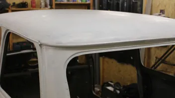

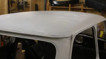

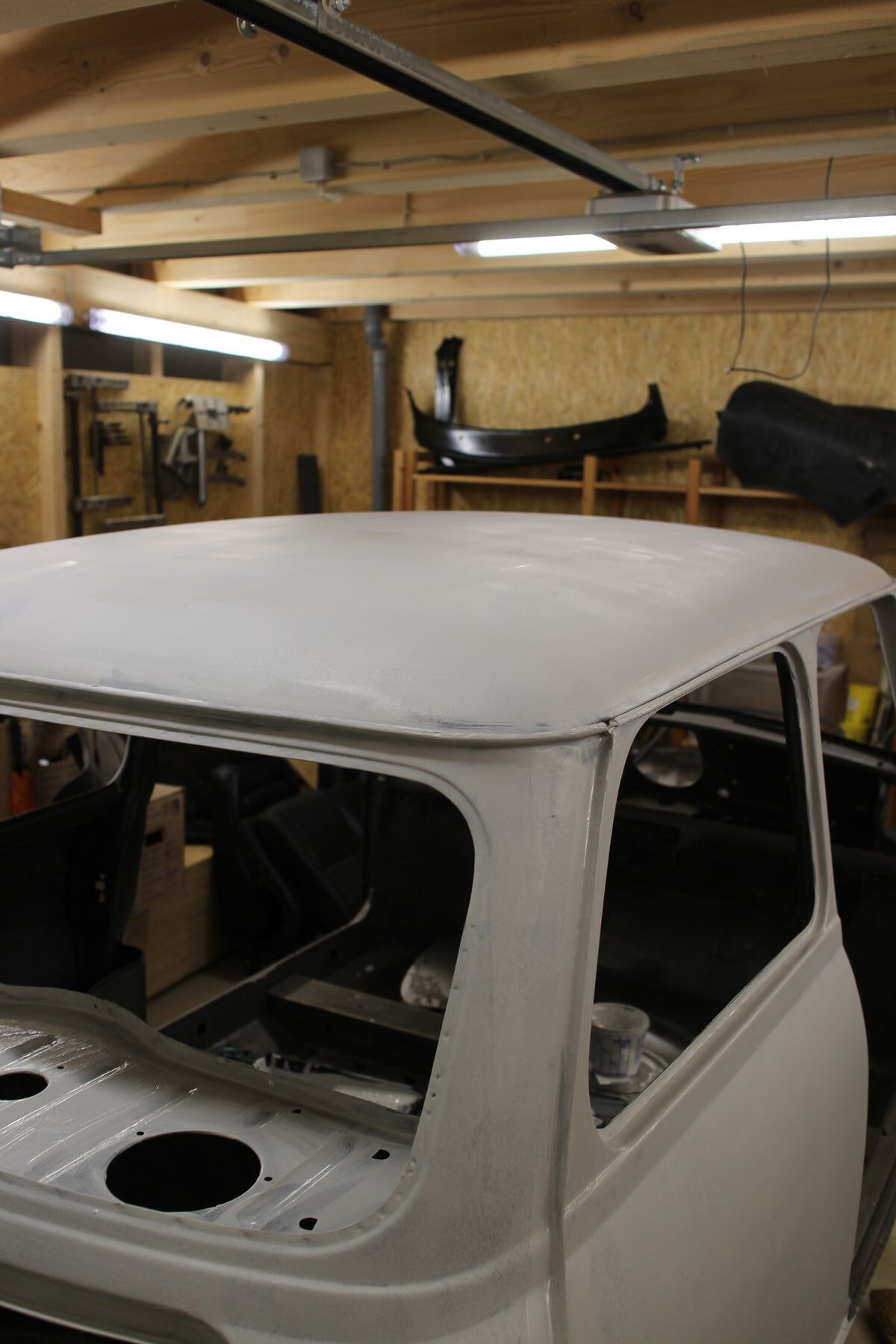

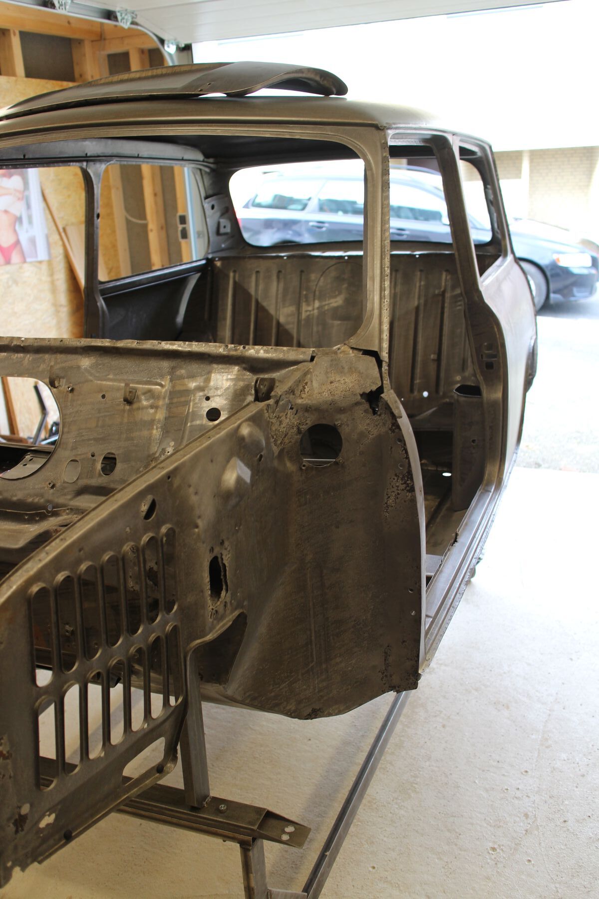

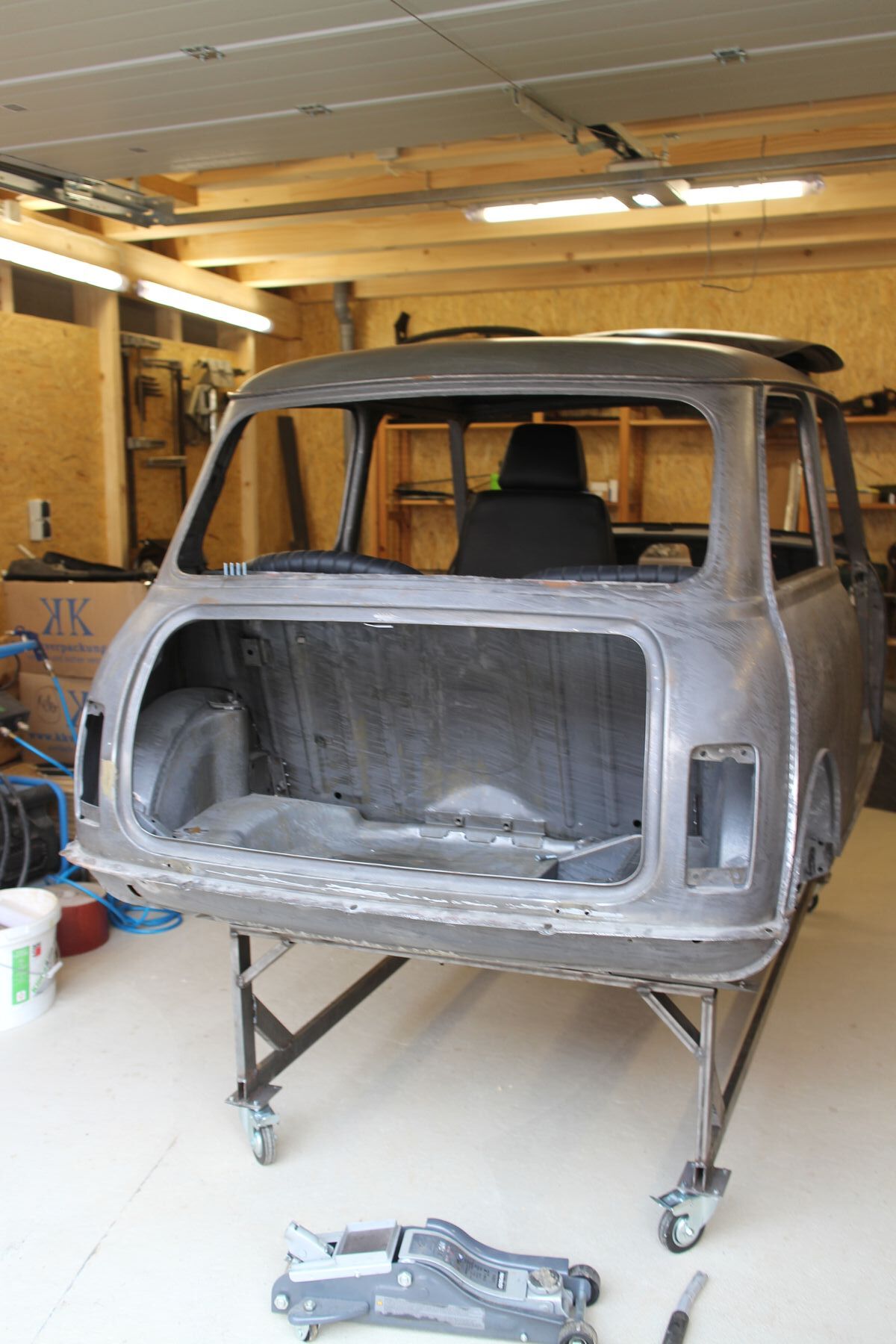

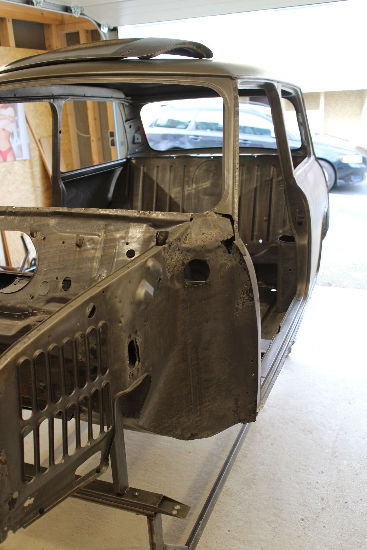

    Nach und nach bin ich somit dann zum Entschluss gekommen, dass ich den Mini doch noch mal komplett machen will. Alles andere wäre nur Behandeln von Symptomen. In der Zeit in der der Mini nur in der Halle stand, habe ich schon mal einige Bleche und Ersatzteile von anderen Restaurationen aufgekauft. Und dann bin ich über eine chemisch entlackte Karosserie gestolpert. Sprich: Jetzt geht es endlich richtig los.
    Wie es der Zufall so will, habe ich über die Arbeit einen Prüfer kennengelernt, mit dem ich gerade die Möglichkeiten eines Fremdmotors abklopfe. Sieht sogar ganz gut aus. Das wäre zwar noch mehr Arbeit und ich habe sowieso schon sehr wenig Zeit, aber andererseits habe ich da auch echt viel Bock drauf und ich möchte eigentlich schon seit Jahren ein solches Projekt umsetzen. Mal sehen.
    Da es ja immer ein bisschen besser ist, wenn jemand einem in den Hintern tritt, wenn die Motivation mal weg ist, würde ich diese Aufgabe gerne an euch abgeben. Dafür poste ich den Fortschritt dann regelmäßig mit Bildern... :tongue:
    Heute habe ich angefangen die Rückstände vom chemischen Entlacken von der Karosserie zu waschen, aber ich denke mein Silikonentferner ist nicht aggressiv genug. Montag besorge ich mir von der Arbeit noch mal „das gute“ Zeug, dann geht es weiter. Ich grundiere dann mit MIPA 100-20 mit der Rolle und Pinsel in 2-3 Schichten. Bis ich mit schweißen durch bin, hatte das EP genug Zeit zum Ausdünsten und ich kann mit dem Lackaufbau weiter machen.
    Wenn ich Fehler seht bitte gerne dazwischenrufen! Ich bin immer offen für Kritik! :thumbs_up:

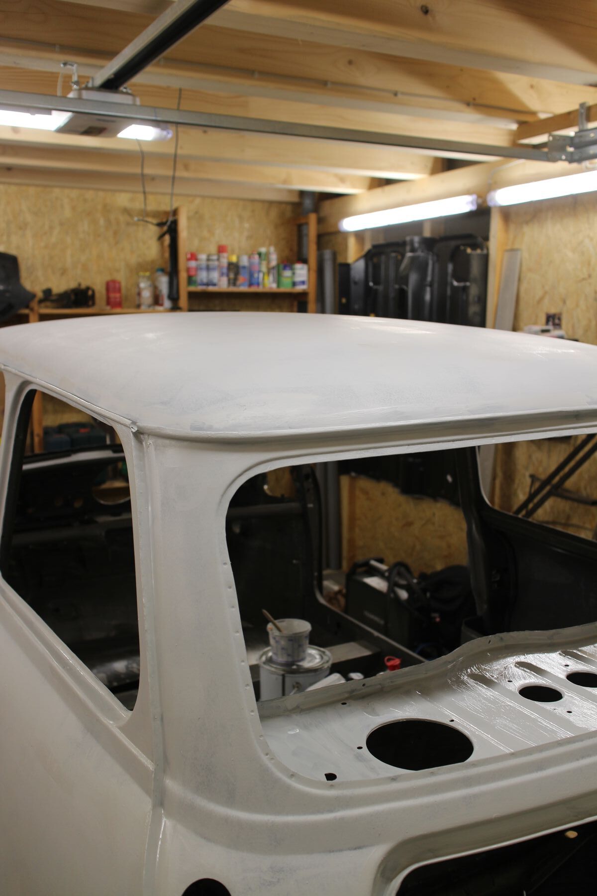

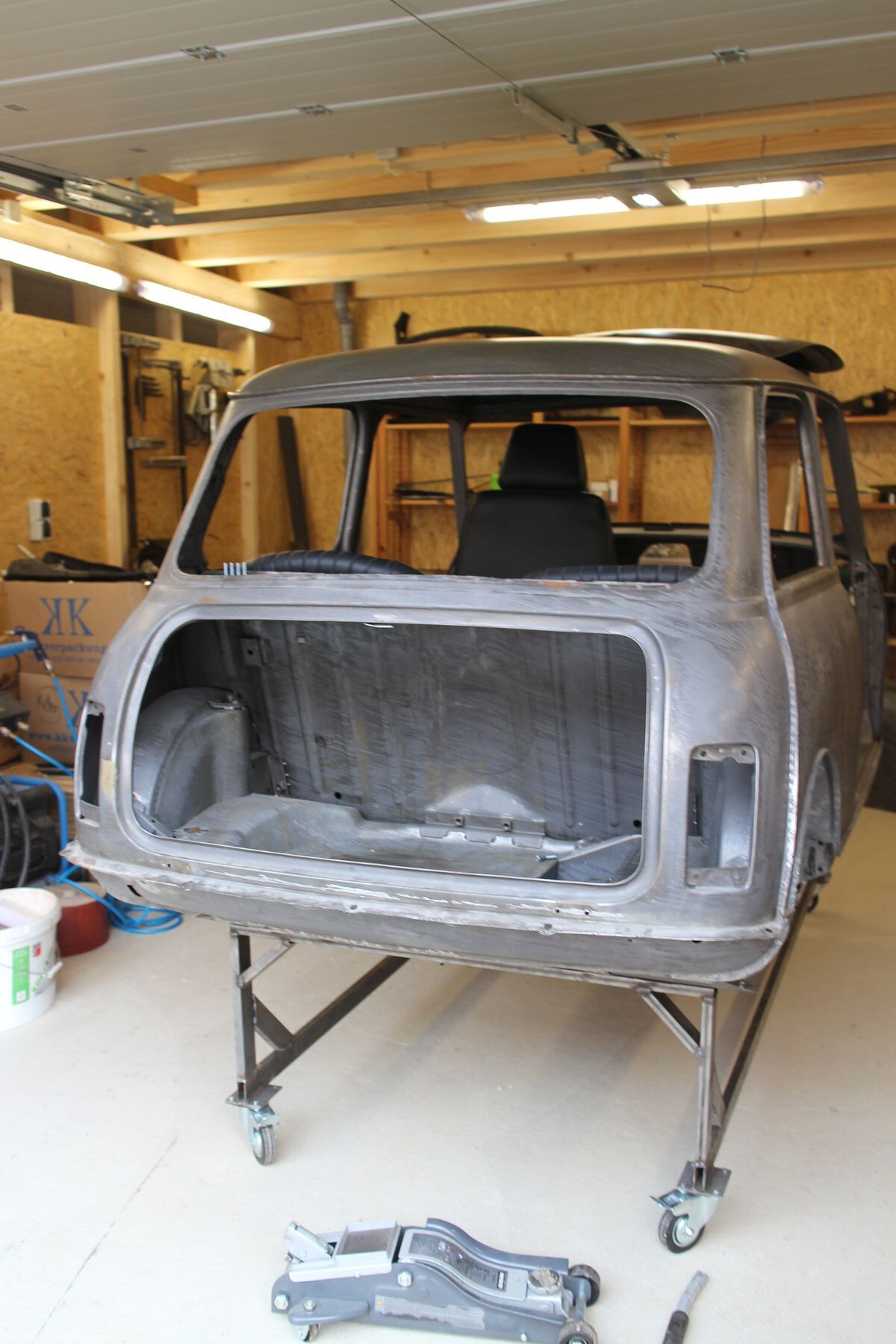

  • Einen schönen guten Abend,
    kurzes Update:
    Zum Glück habe ich mir noch mal einen anderen Silikonentferner besorgt. Mit dem anderen Reiniger habe ich noch 4x nachwischen müssen, bis alles sauber war.
    Dann habe ich den Heckbereich außen schon mal grundiert, da ich das Gefühl hatte, dass dort Feuchtigkeit die Schutzschicht abgewaschen hat.

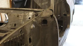

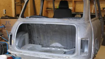

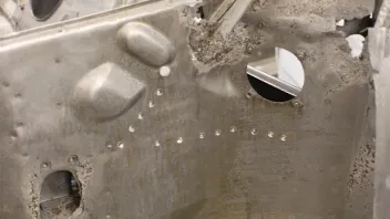

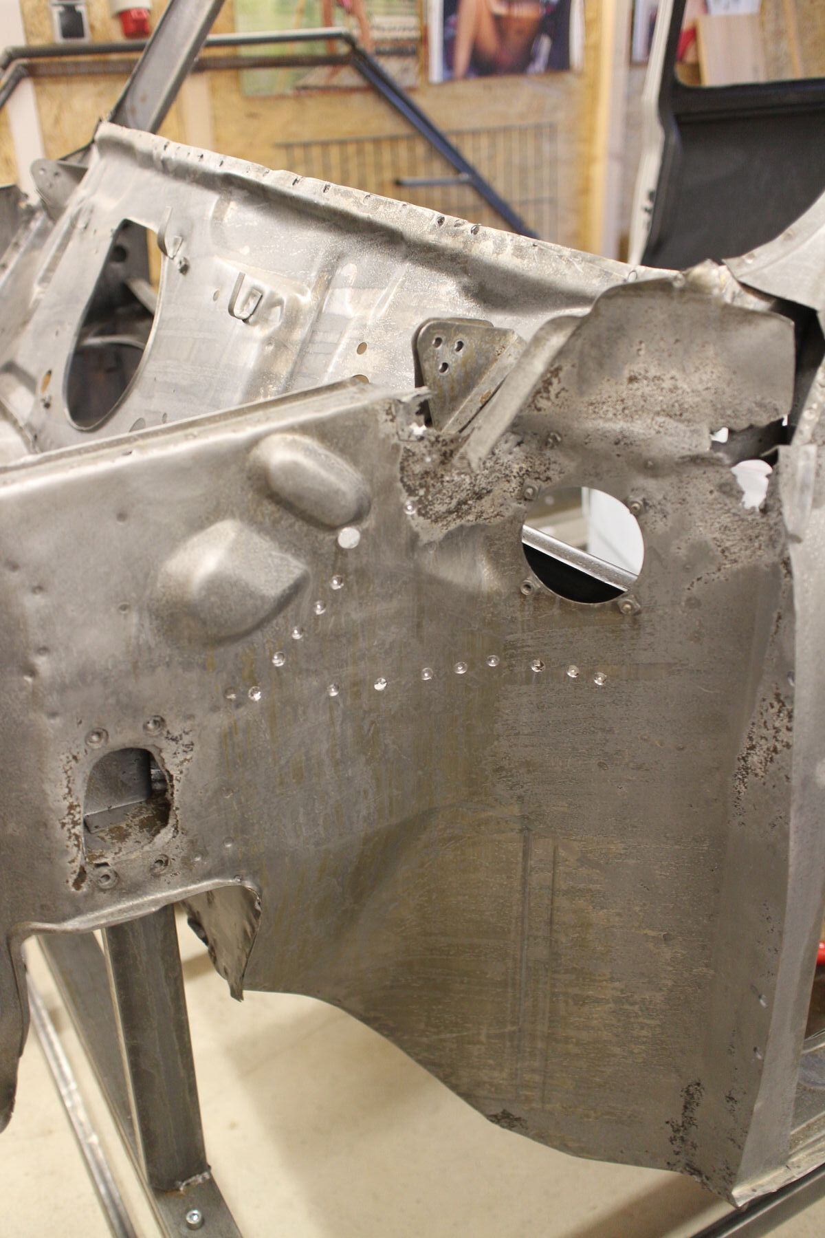

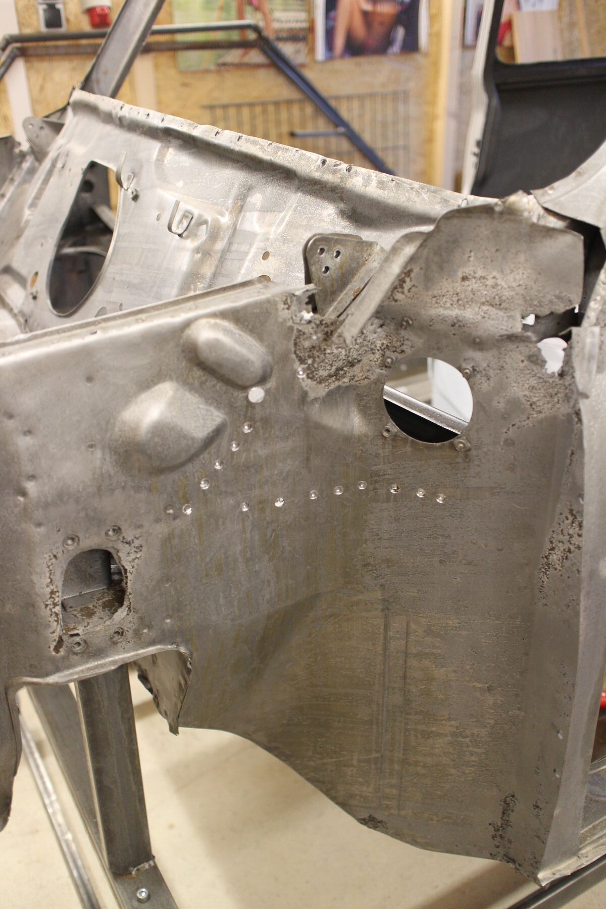

    Heute habe ich dann angefangen das erste Blech auszubohren, jedoch wollte ich noch mal die Blechprofis hier im Forum um Rat bitten:
    Ergibt meine geplante Reihenfolge so überhaupt Sinn, oder verbaue ich mir so etwas?
    Plan:
    1. Bodenblech raus
    2. Verschlussbleche hintere Seitentaschen tauschen
    3. Innere A-Säule rechts tauschen
    3. Einstiegsbleche tauschen
    4. Innenkotflügel raus
    5. Domstrebe tauschen
    6. Innenkotflügel wieder rein
    7. Windleitblech rein
    8. Kofferraumboden (evtl. nur Rep.-Bleche)
    9. Heckschürze
    10 Front anpassen
    Kann man das so machen?
    Und dann noch eine andere Frage: Welchen Schweißprimer habt ihr genutzt? Ich schrecke vor Zinkstaub ein bisschen zurück, weil das oft Haftungsprobleme mit Lack gibt...
    Über Tipps/Hilfe/Anregungen wäre ich sehr dankbar.
    Liebe Grüße
    Niclas
    EDIT: Ich habe eine Punktschweißzange mit kurzen Armen. Ich überlege noch ein Paar lange/gekröpfte Arme zu kaufen. Wie weit wollte die Auslage und Kröpfung sein, um möglichst viele Stellen erreichen zu können?
