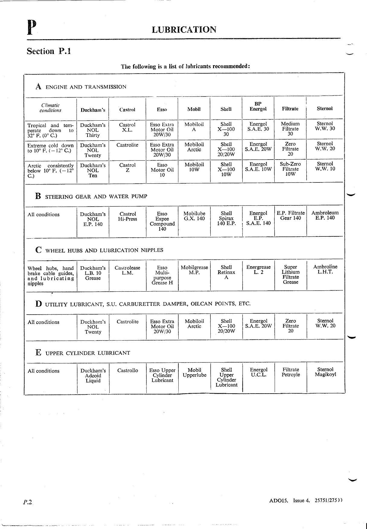

    Aber das gilt doch nur für "ältere" Minis, man wird schon bis in die 70er zurückgehen müssen.
    Ab 1992 wurde von Rover "modernes" Öl vorgeschrieben, konkret für den SPI ACEA-A2 in 10W30. Das bewegt sich schon bei API-SH, oder noch weiter. Und auch vorher wird man sich schon an den jeweilig zur Epoche vorherrschenden Spezifikationen orientiert haben. Bräuchte man einfach nur in den Manuals nachlesen und umschlüsseln.
    Ich fahre ACEA-A3/B3 in 10W40, API-SL in meinem 94er SPI.
    Gruß. Martin.

    Norton: Zu dieser Rover-Empfehlung von 1992 (die ich noch nie gesehen habe, meine Autos sind halt älter) habe ich eine ganz eigene Meinung: die haben wohl die Empfehlung für die modernen (Honda-)Motoren der 213er oder wie die hießen, locker-flockig auf die MINIs kopiert; die 10W-30 halte ich bei MINIs schlicht für verantwortungslos, wenn’s nicht gerade arktische Kälte hat. Möchte nicht wissen, wie viele Schäden das verursacht hat – nicht nur an den Dichtungen. Rover hat/te seinen Ruf ja nicht zufällig erworben. Beim API-SL Deines Öls hätte ich persönlich Bauchweh: diese Klassifikation erfordert „schwarzschlamm-optimierte“ Additivpakete, die nicht freundlich zu allen Dichtungen sind.
