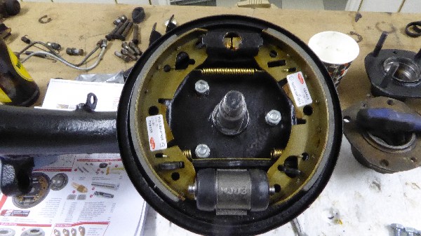

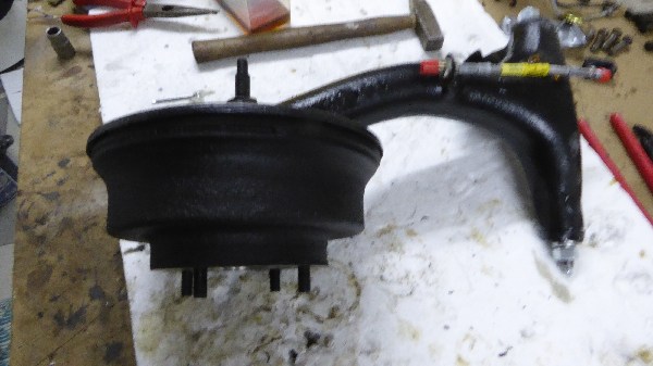

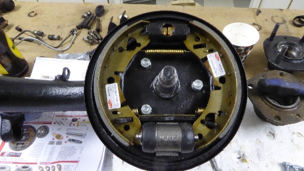

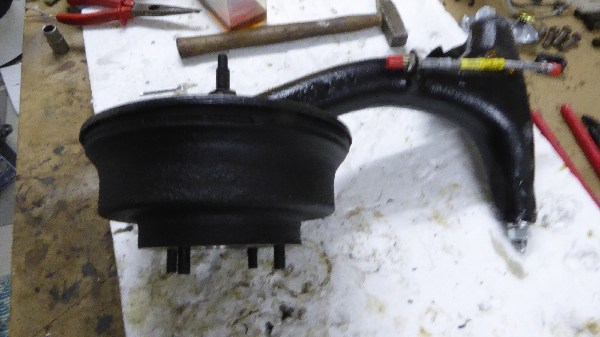

  • Hinten hab ich ja jetzt fast (bis auf Kleinlichkeit)
    Jetzt gehts Vorne weiter .

  • Durchmesser wenn die Staubmanschette wegmachst oder schaust was du bestellt hast. Ich würde GWC1131 (14,3mm) oder GWC1126 (12,7mm) fahren. GWC1126 ist der kleinste den es je gab, damit kann man sicher sein das hinten nichts überbremst.
    Vorne solltest Radbremszylinder wechseln GWC126 / GWC127, Beläge am besten die guten Mintex, evtl. Radnabe, Trägerplatten und Trommeln je nach zustand der Teile.
