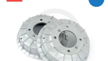

  • Ich hab die schmalen Minifins gestern ausprobiert, Katastrophe. Erstmal musste ich innen eine Fase drehen, damit die an den vorderen Naben vernünftig anliegen. Die normalen Stahltrommeln haben das ab Werk. Ich hab neue Naben, da passt das sonst nicht. Bei alten Naben, die gegossen sind mag das auch so passen, wenn man Glück hat.
    Aber die laufen sowas von unrund, ich dachte der Wagen fällt auseinander. Ich hab meine Messuhr selten so zappeln sehen. Nicht nur oval, sondern total wellig. Haben die vergessen, die innen auszudrehen?
    Ich muss nachher mal Minispares anschreiben...
    Gibts denn Chancen, die zu richten oder idt das einfach nur Müll?

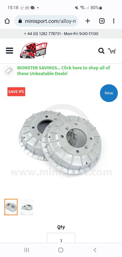

    Hab gerade die breiten von Minisport hier liegen. Am besten messen vor dem Einbau?
