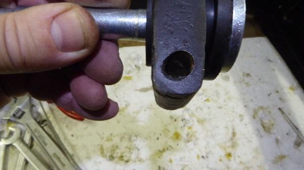

  • Schaut euch Bitte mal die Bilder von den Lagerböcken an ...die Löcher sind etwas ausgenuddelt ...sollte ich diese ersetzten ?...denke die sind so an der Kippe

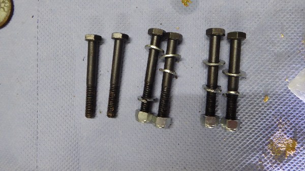

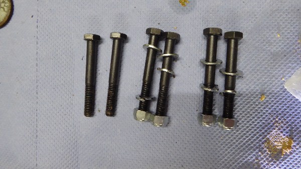

    Warum sind da 6 Schrauben im set wenn nur 4 benötigt werden ...sind das überhaupt die richtigen ? Für befestigung lagerböcke an Karosserie

    Für die Befestigung an die Karosse gab es frühe und Späte versionen, vill sind deswegen 2 Schrauben Extra drin (alt 4 lange, 4 kurze / neu 6 lange / 2 kurze)

  • Auf dem ersten Bild sieht das Loch zwar nicht so toll aus aber deswegen neue Kaufen lohnt net, das Loch hat ja keine Fixierfunktion oder so. wenn das an die Karosse Schraubst hält das genau so gut wie ein neues. Viel wichtiger ist das das Gewinde am Mini sauber ist die Muttern in der Karosserie können schnell abreißen wenn man da mit Kraft ran geht da sie nur eingenietet sind.

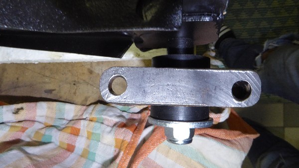

  • Ach und das Gummi solltest drehen, der Dicke Rand gehört Zwischen Rahmen und Rahmenhalter, der Dünne wird dann vom Bolzen etwas auseinander gedrückt.
