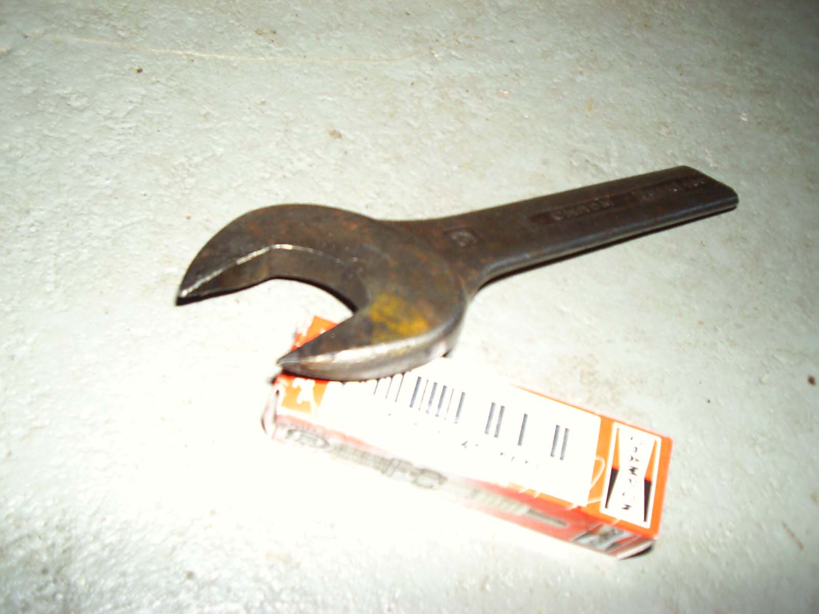

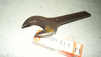

  • Wenn der Stiefelknecht nicht zur Hand ist:
    32er Maulschlüssel zerschneiden und schön "anspitzen".
    (siehe Bild, wenn es freigeschaltet ist)
    Bilder
    Gruß, Thomas Peteja

  • Danköööö!:D
