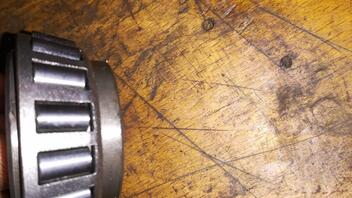

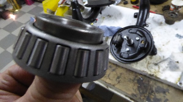

  • Ich hab jetzt hinten die Radlager gewechselt und die schrägen lager verbaut (GHK1548)
    Jetzt wenn ich zusammenbauen will und Mutter mit 59 Nm anziehe dreht sich das Rad sehr streng ...ist das Normal ...laufen sich die Lager noch so stark ein ? oder liegt das an den Lagern ?

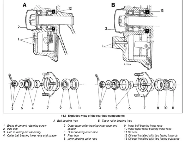

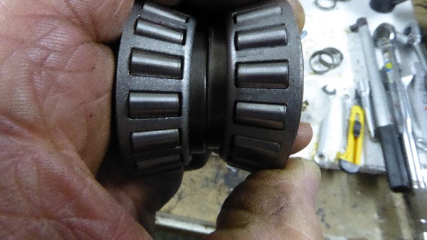

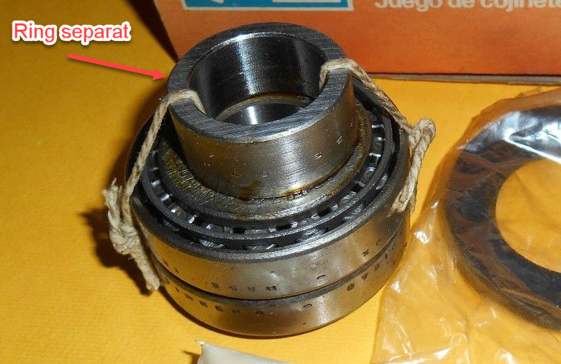

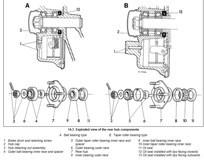

  • nur dass wir nicht aneinander vorbeireden...
    hier zwei bilder mit den unterschiedlichen versionen
    ...und "ja" man kann auch die kronenmutter anstatt mit den 84Nm nur handfest und spielfrei justieren, bei der geringen achslast hinten mag das gehen, das design war aber anders gedacht...
    Gruss Andy

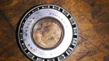

    Vorne schauts aber dann schon anders aus oder ...de Drehmoment ist ja erheblich ...hoffe ich hab da mehr Glück mit den Lagern ...diesmal gleich Timken
  • Naja kannst nehmen was willst die Radträger sind nicht alle gleich, daher ist es Glück wies passt.
    Super ..dann hab ich wohl pech gehabt ..werd jetzt hinten nach gefühl arbeiten ...hab alles versucht bekomm aber die lagerschalen vom Kegelleager nicht weiter zusammen

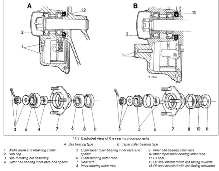

  • hier noch mal beide varianten in der schnittzeichnung.
    ist zweifelsohne korrekt, daß die breite des bunds im radlagerträger bei schrägrolle einen einfluß hat, der bei kugellager nicht zum tragen kommt.
    an der vorderachse kann es ebenfalls probleme geben, da sind aber i.d.r. die lager dann zu lose, haben spiel...
    Gruss Andy

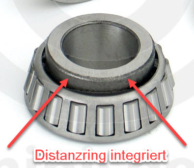

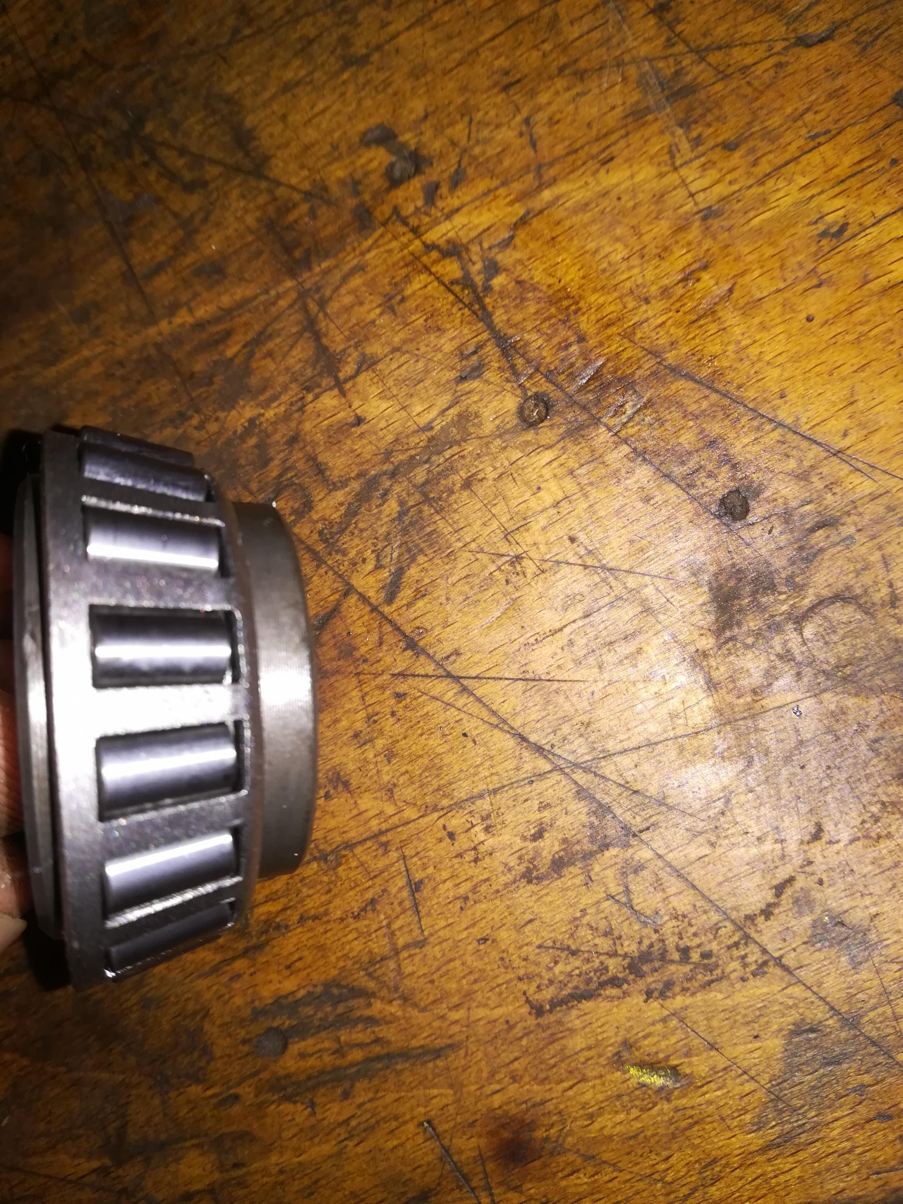

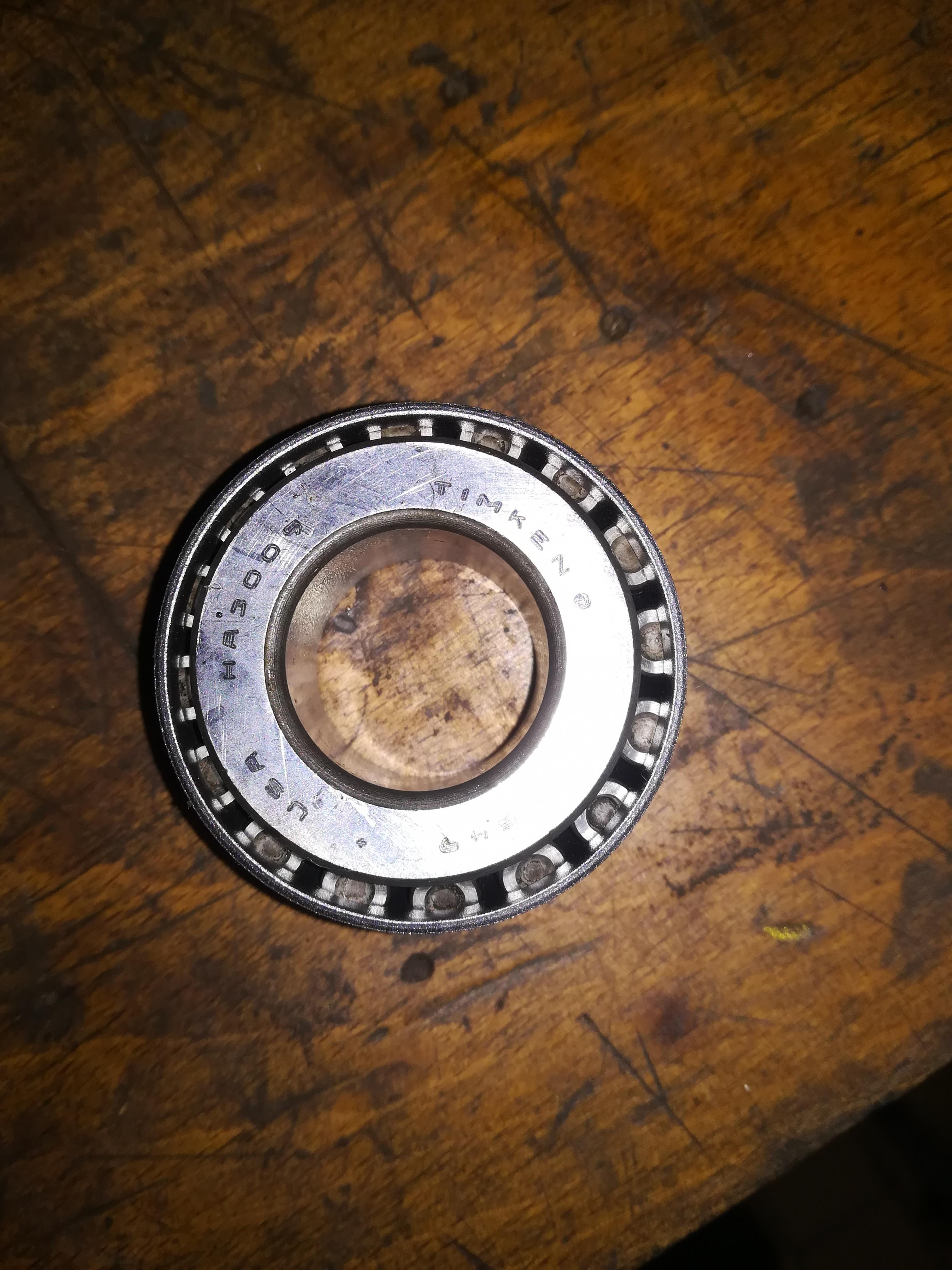

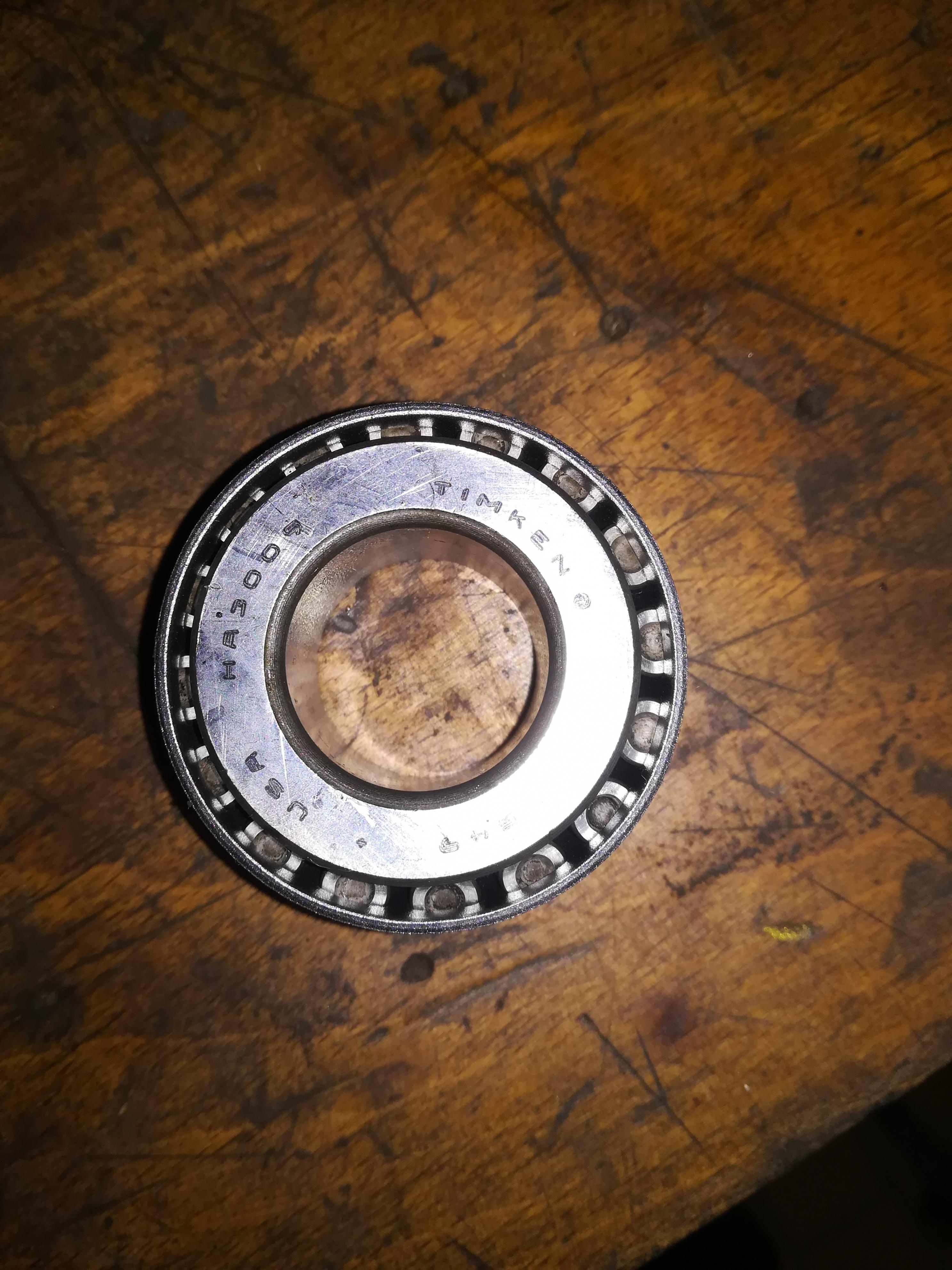

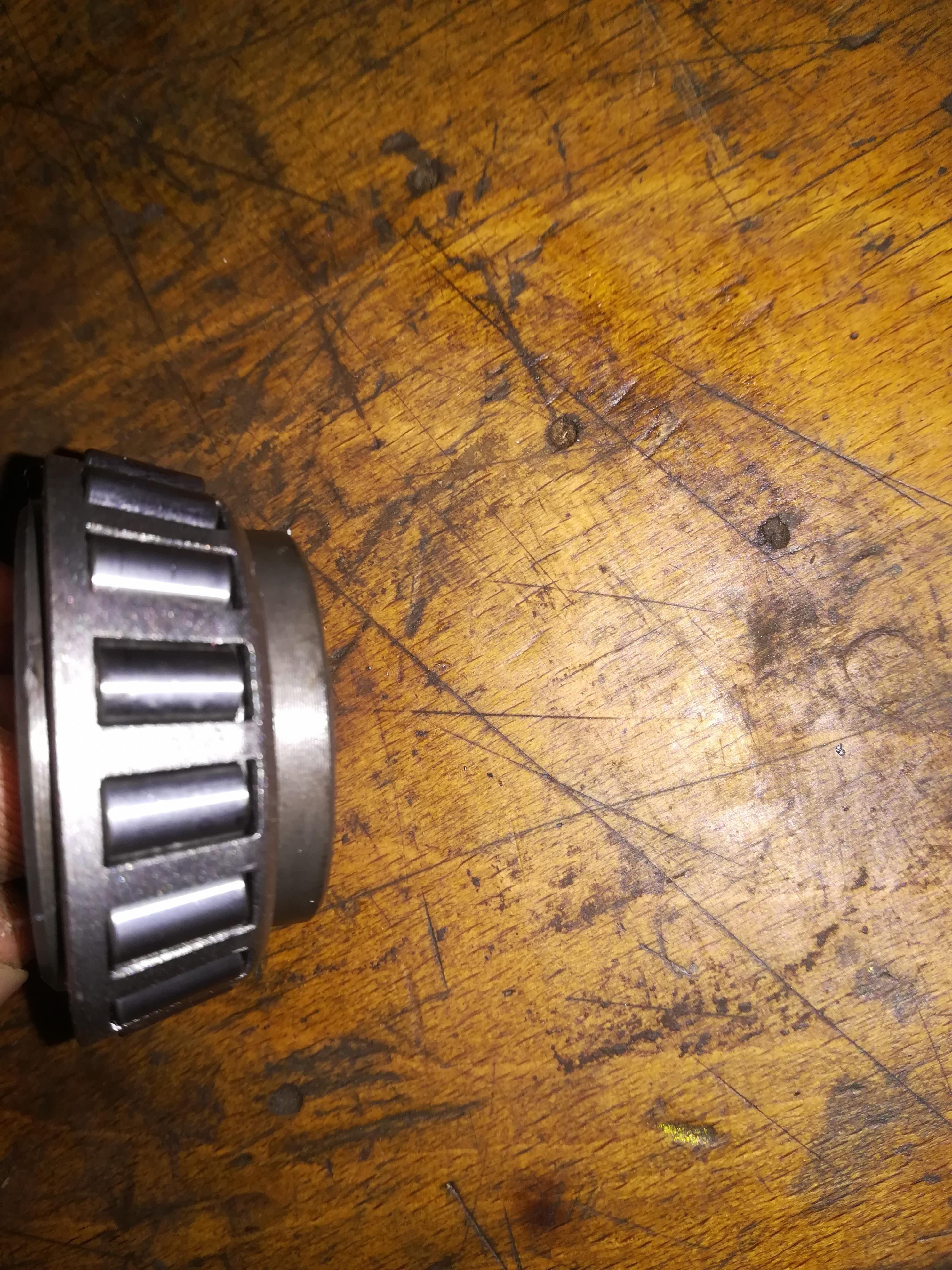

  • Version A war so verbaut ! ..Mein Händler sagte : Schrägrollenlager sind besser ...Hab ich ja auch jetzt
    Bei Vers. B sind immer noch Distanzstücke verbaut ..die es wohl bei den Neuen Schräglagenrollen nicht mehr gibt ..das könnte das Problem sein ...
    Wollte eigentlich nur Neue lager verbauen ...das es jetzt so ein Problem ist ..und Vorne noch mehr ...mamamia
