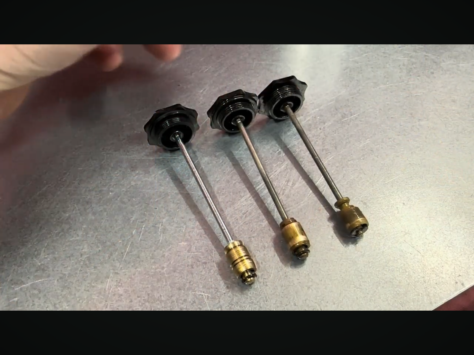

    Thema Dämpfer…..in dem Video zeigte AC Dod, dass es Dömpfer gibt, die mehr „Bewegung / Spiel“ haben ( siehe Foto rechts) . Das würde bei den doppelten Vergasern, die ja sehr feinfühlig synchronisiert werden müssen, etwas mehr Ruhe reinbringen.
