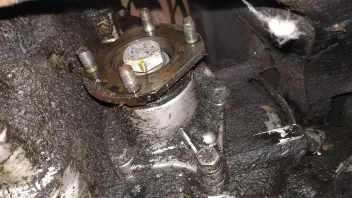

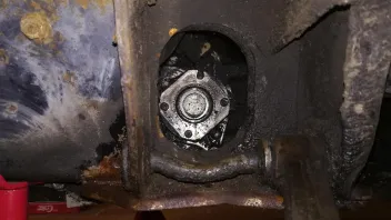

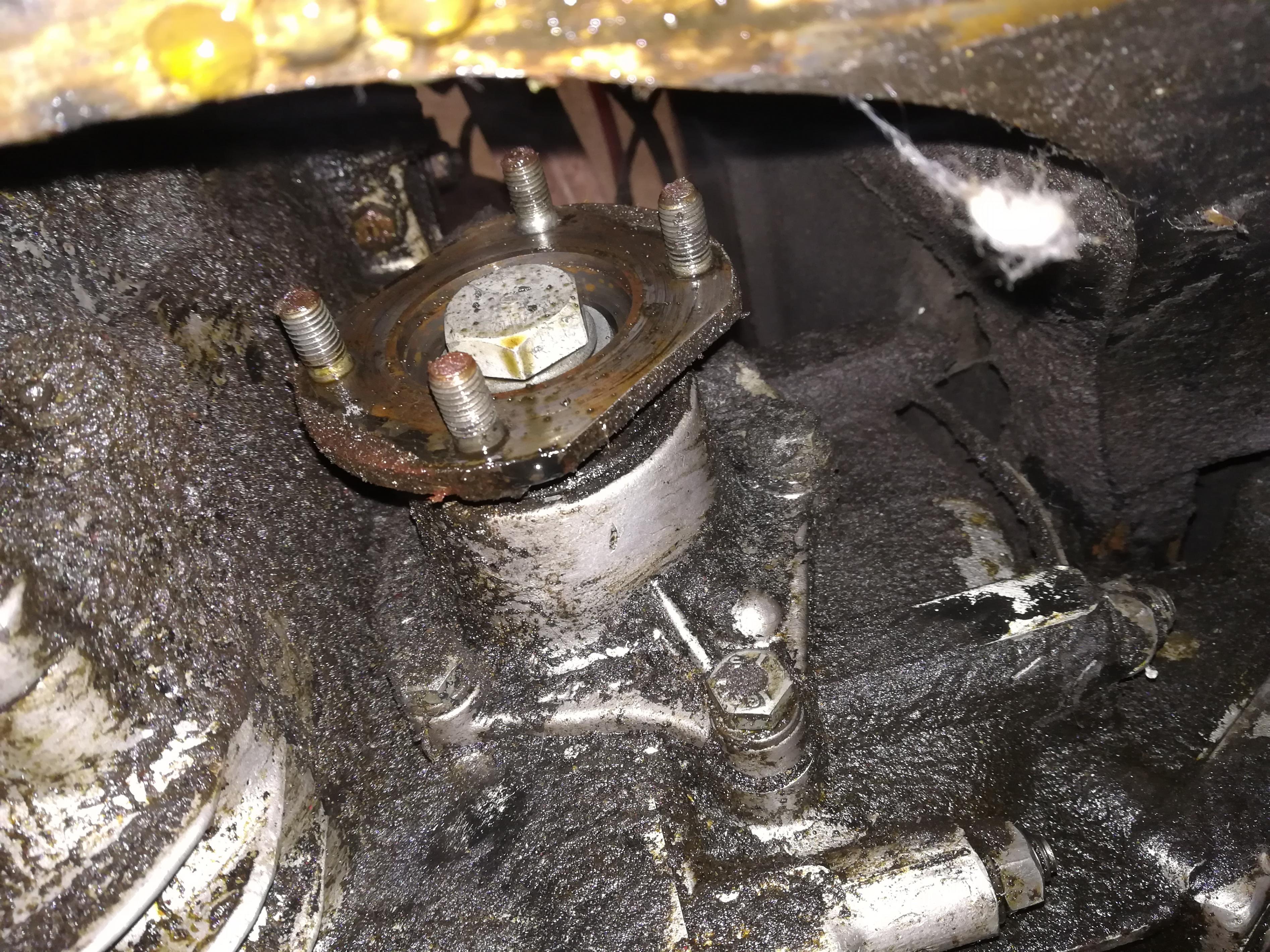

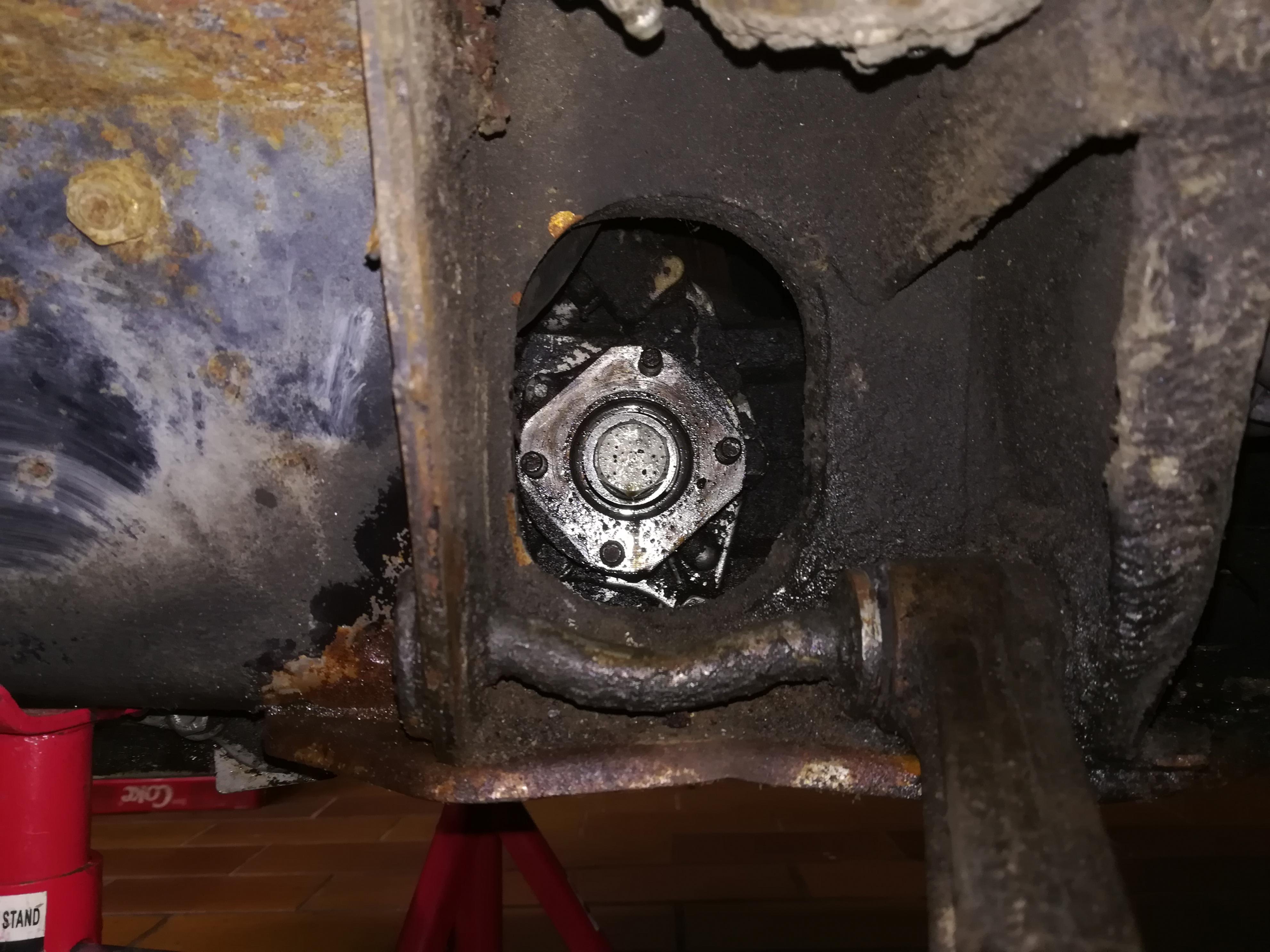

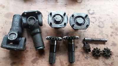

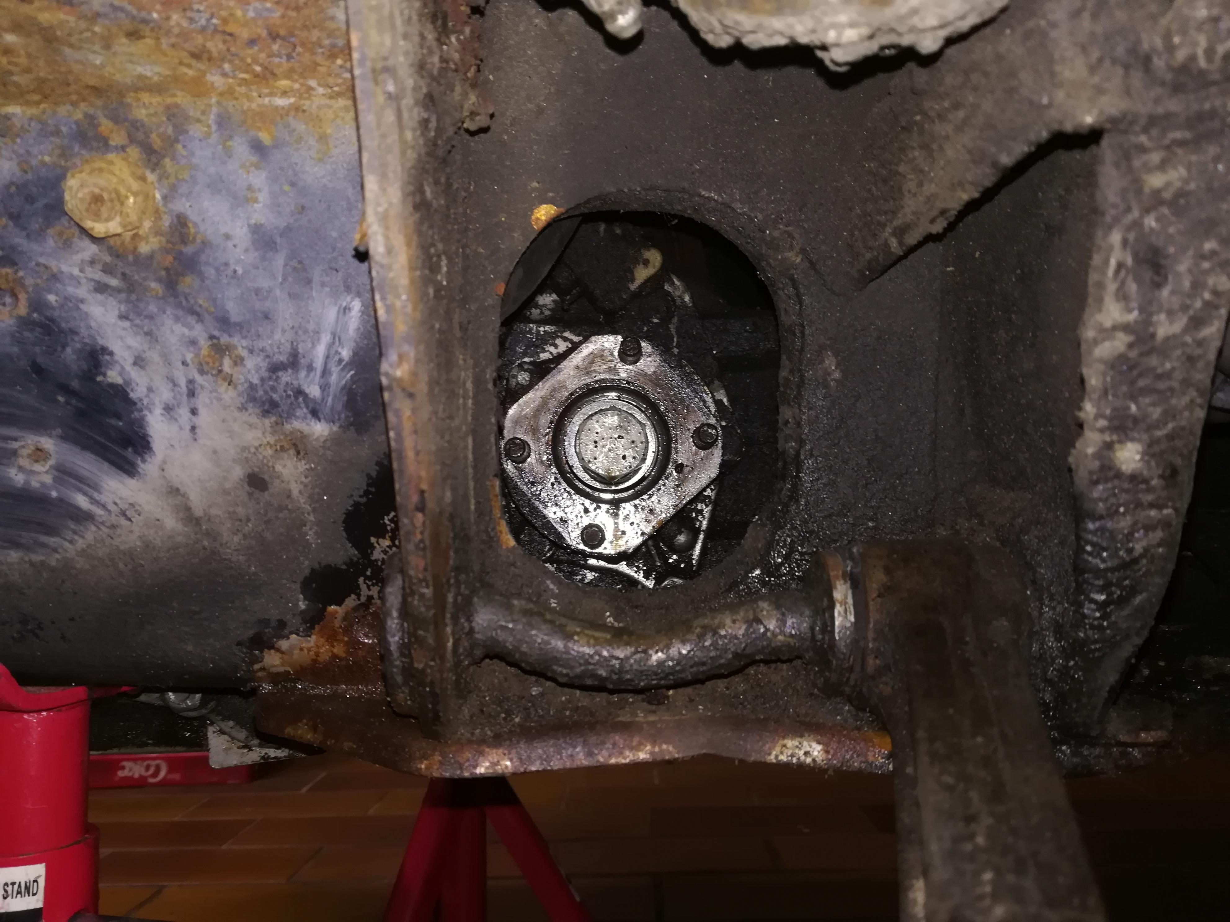

    bin grad dabei an den Hardy Spicer Antriebswellen die Kreuzgelenke zu erneuern. Am Differential kommt Öl raus,] das würde ich gerne abdichten. Wie bekomme ich den Stummel aus dem Differential an dem die Antriebswelle angeschraubt wird? Kann man den einfach demontieren wie bei den späteren Minis?
  • Schraub erstmal die Antriebswellen ab, dann sind in den Stummeln im Getriebe Schrauben, diese raus dann lassen die sich einfach rausziehen.
