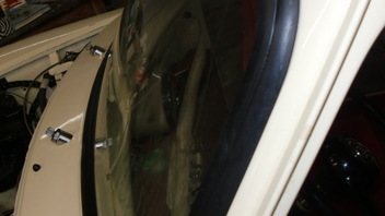

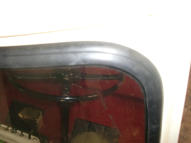

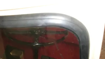

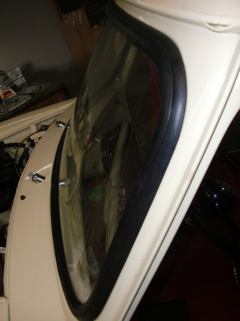

    Bin gerade am MK1 Frontscheibe einbauen. Kanns es sein das es große Unterschiede im Querschnitt der Frontscheibendichtung gibt? Bei dem hier mir vorliegenden sind die Spalten- für Scheibe und Blechrahmen- nahezu gleich breit. Die Blechspalte ca. 1 mm end die fürs Glas 2mm, so das das Glas kaum rein schlüpfen will. Habe es ringsrum mit Scheibe zwar drin aber ist erstens für den ein zu setzenden Chromkeder ist nicht ausreichend Platz und zweitens sitzt die Scheibe nicht ganz drin.
  • Hi Michael,
    es ist ganz neue von Michael Klemm/ MiniMania. Wusste nicht das es zwei verschiedene Dichtgummmis für vorne gibt. Ist es wirklich so?
    Damit habe selber keine Erfahrung, wurde mir aber mal so berichtet. Und zwar in dem Zusammenhang, dass eine alte Scheibe mit neuer Dichtung nicht dicht wird, weil die Ausparrung der Dichtung zu groß für den Scheibendurchmesser ist.
    Bei Dir ist alles neu? Waren die Fenster im MK 1 nicht etwas kleiner? Hast Du geprüft, ob die Scheibe gut gut in die Öffnung passt. Ich erinnere mich, bei meinem Inno damals, dass ich die Scheibe auch recht schwer reinging und ich die Scheibe weiter in den Innenraum drücken musste, damit der Spalt für den Keder zum Vorschein kam. Die Scheine sollte ja auf Höhe des Falzes sein, dann ist sie erst richtig drin.
  • Hi Turi, ich habe noch 2 Frontscheiben hier und habe die gemessen, Einschichtglas 5 mm und Verbundglas 6,9 mm. Michael hat da schon recht. Demnach müßte es auch 2 verschiedene Gummis geben, habe ich aber noch nie gesehen und ob das die Ursache deines Problems ist, ist hiermit wahrscheinlich auch nicht beantwortet.
  • Na ja, der alte hintere Scheibenausschnitt ist soviel schmaler dass definitiv keine Verwechslungsgefahr mit einer neueren Scheibe besteht. Aber hier geht es ja eh' um die vordere.
    Bei mir sah es erst auch so aus wie auf dem Bild, man meint da geht gar nichts. Wenn man die Scheibe dann etwas zurecht rückt, tut sich der Spalt für den Keder doch ein bisschen auf. Und wenn man anfängt den (mit Spüli) ringsherum reinzudrücken (mit dem richtigen Werkzeug) dann setzt sich alles doch an seinen richtigen Platz.

  • Bei mir sah es erst auch so aus wie auf dem Bild, man meint da geht gar nichts. Wenn man die Scheibe dann etwas zurecht rückt, tut sich der Spalt für den Keder doch ein bisschen auf. Und wenn man anfängt den (mit Spüli) ringsherum reinzudrücken (mit dem richtigen Werkzeug) dann setzt sich alles doch an seinen richtigen Platz.
    Ja, das Bild kommt mir auch bekannt vor. Mehr Spüli und mit Geduld die Scheibe in Position wackeln sollte das Problem lösen.
    rules are for the interpretation of wise men and the obedience of fools
  • Danke euch Allen. Habe nun über Nacht die Scheibe durchgehend beheizt und das Dichtgummi mit Seifenwasser geflutet. NADA!! Das hier verwendete Gummi war von Anfang an etwas marode. An der Verklebungsstelle am Stoß musste ich nachkleben, auch war hier etwas Gummi ausgerissen. Das fliegt nun wieder raus und ein neues Gummi wird bestellt.
