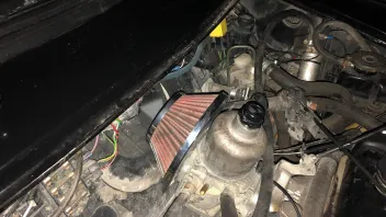

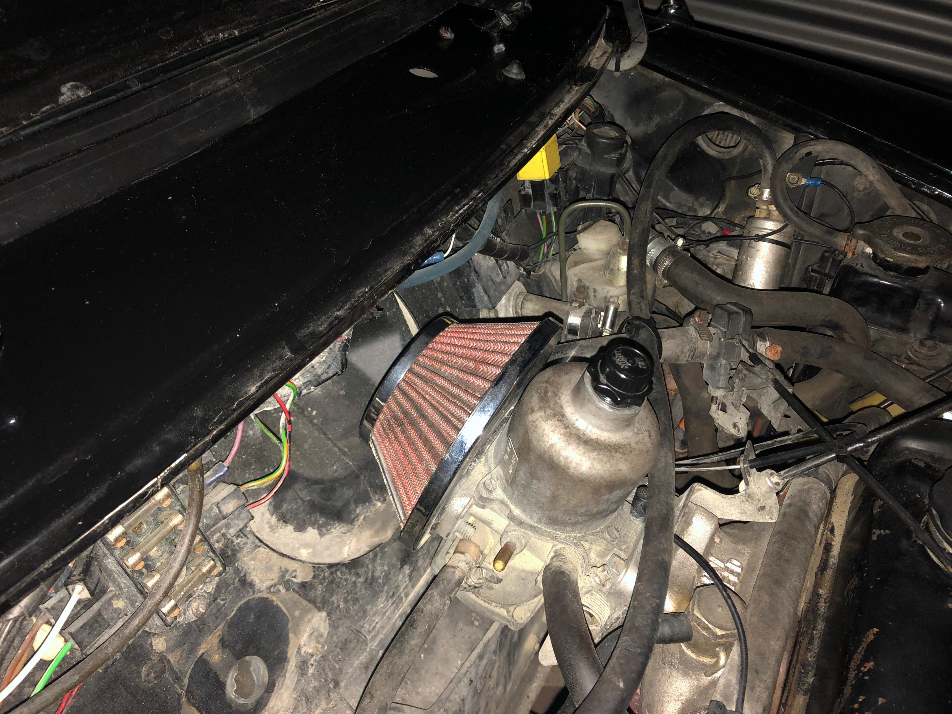

    seit Samstag bin ich auch stolzer Besitzer eines Mini MK2 Baujahr 1992.
    Heute habe ich es dem TÜV-Menschen vorgeführt und folgendes Ergebnis ist heraus gekommen:
    Der ini ein Sportfilter eingebaut (siehe Bilder) kann mir irgendeiner sagen, wie der originale Luftfilter mit Kasten aussieht und welche Sachen ich alles bestellen muss.

  • Dann ist dein Mini sehr wahrscheinlich ein 1300er Vergaser-Cooper. Das Luftfiltergehäuse findest du dann in der Ecke oben links.
    Aber den Kram wird man kaum mehr bestellen können ...

  • Der TÜV-Mensch möchte leider eine ABE dafür, die ich nicht habe und weiß wo ich die finden kann!
    TÜV.....
    Das liegt einfach daran, dass er kein "§21 Ingenieur" ist, der Einzelabnahmen machen darf, sondern nur auf Grundlage von Gutachten bzw. ABE eintragen darf. Und so etwas gibt´s halt für diesen offenen K&N Filter nicht... :headshk:
    Da wird dir für´s nächste mal nichts anderes übrig bleiben, als einen entsprechenden TÜVer zu suchen (ja, die gibt´s :wink:) oder eben nach einem originalen Luftfiltergehäuse für den Vergaser-Cooper zu suchen. Gibt´s neu leider nicht mehr, aber immer wieder mal zu finden. Mittlerweile aber nicht mehr gerade günstig....:rolleyes:

    Mit dem Luftfilter und der vermutlich an den K&N Filter angepasste Vergasernadel, wirst Du vermutlich die AU nicht bestehen, weil er jetzt zu fett läuft. Die Vergasernadel muß an den herkömmlichen Luftfilter wieder angepasst bzw. gegen die originale Nadel getauscht werden, damit die Mischung wieder stimmt. Mit etwas Glück reicht vielleicht auch magerer drehen....
    Ich würde mir einen Prüfer suchen, der das einträgt, und gut ist es. :thumbs_up:
