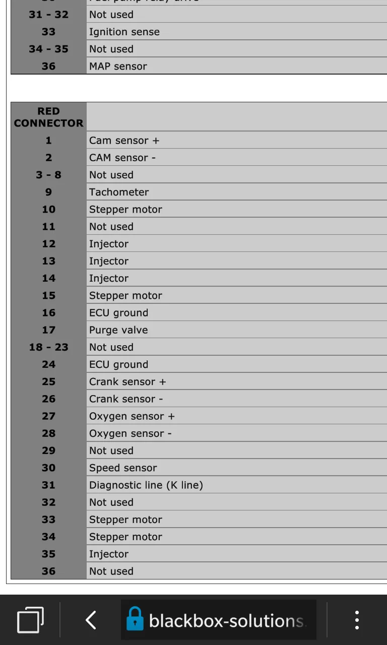

Wie soll das gehen, wenn die ECU nicht gesagt bekommt, welcher Gang eingelegt ist? Die hat ja nur das Drehzahlsignal.

Pin 30 Speed signal ist Drehzahl das geht dann nicht.

Ja soweit war ich auch schon, aber speed signal und gal (was das becker braucht) sind unterschiedliche signale.
Wurde mir gesagt.
