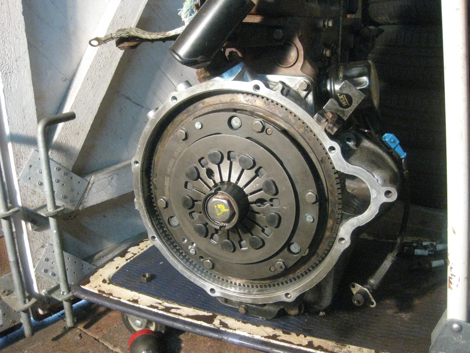

    Mein 1997er MPI wurde 7 (!) Jahre restauriert. Nun ist er fertig, sieht großartig aus nur springt nicht er nicht an.
    Die Wegfahrsperre lässt sich ausschalten, der Anlasser dreht kraftvoll, der Zündfunke kommt und an den Leitungen (orange u. grün) liegt Kraftstoff druckvoll an. Der Sprit erreicht jedoch die Brennräume nicht, die Kerzen bleiben trocken.
    Nachdem ich nun viele Flüche über das exotische Diagnosesystem gelesen habe schwant mir nichts Gutes. Dann war die Rede von einer um 180 Grad verdrehten Schwungscheibe. Meine Kupplung habe ich erneuert - Oje - und diese nach Handbuch wieder zusammengesetzt. Da war kein Hinweis auf eine mögliche falsche Einbaulage, wurde keine Markierung oder dergleichen angesprochen. Nun bin ich natürlich verunsichert, Was hat es damit auf sich? Und, wie erkennt man eine solche "falsche" Lage, kann man es auf einem Foto der Kupplung - ich habe unzählige Fotos gemacht - erkennen?

  • ...Mir macht nur diese Geschichte um die verdrehte Schwungscheibe Sorgen,...
    Das geht eigentlich nur mit äußerster "Ignoranz"...:wink:
    Die Schwungrad-Nabe passt nur in einer Position ins Schwungrad!
    Die Nut am Kopfende der Kurbelwelle sowie in der Schwungradnabe ist außermittig gefräst. Da bekommt man die Scheibe nur mit "ignoranter" Gewalt rein, wenn die beiden Nuten nicht fluchten!!!
    Aber es soll Leute geben, die das tatsächlich schon geschafft haben...:rolleyes:

    Du machst mir Mut. Ich neige nicht dazu, Dinge blindlings zusammenzuprügeln. Ich hatte angenommen, ein fehlerhafter Zusammenbau sei möglich, wenn man z.b. keine eigenen Markierungen angebracht hat. Der Zusammenbau gestaltete sich aber ohne Haken und Ecken. (Wobei ich diejenigen bewundere, die das bei eingebautem Motor machen)

  • Auch wenn die Schwungscheibe falsch montiert würde, hätte das keine Auswirkung auf die Einspritzung (ob er Einspritzt oder nicht) sondern auf den Zeitpunkt des Zündfunken.

  • A + kann man aber das Konusteil zur Schwungscheibe versetzen. Also wenn Kupplung gewechselt wurde muss man schonmal drauf achten ob alles wieder in richtiger Position zusammengebaut wurde.
