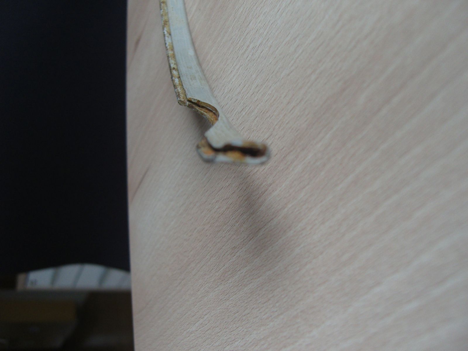

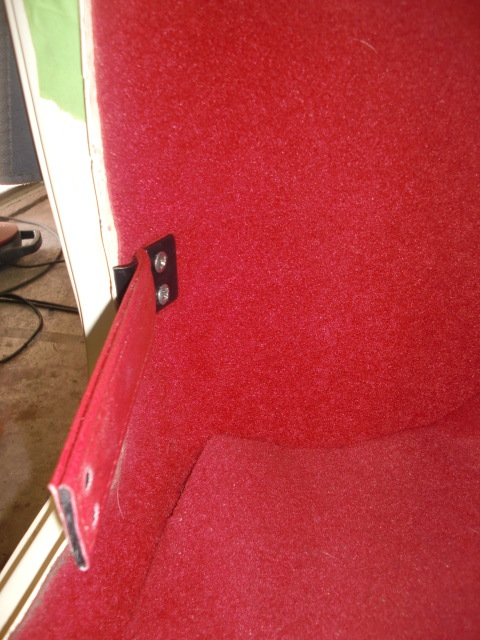

Wo genau wird beim Seilöffnungszug für die Fronttüren der vordere Anschluss verschraubt. Hätte vielleicht jemand ein Bild?
Danke im Voraus
Hi Turi,
bück Dich mal, und Du wirst sehen, dass vorne an der umgelegten Kante ein Loch ist. Dort wird der Zug verschraubt :D.
Rüdiger
Hi Rüd,
danke auch für das Bild. Aber bei mir ist da definitiv kein Loch. Vielleicht habe ich Depp das im "Löcherflickwahn" mal zugeschweißt?
Muss wohl ein Löchlein bohren!

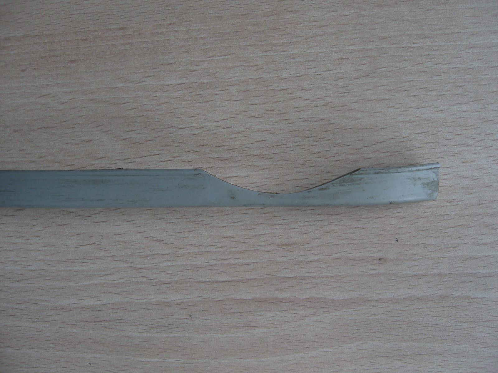

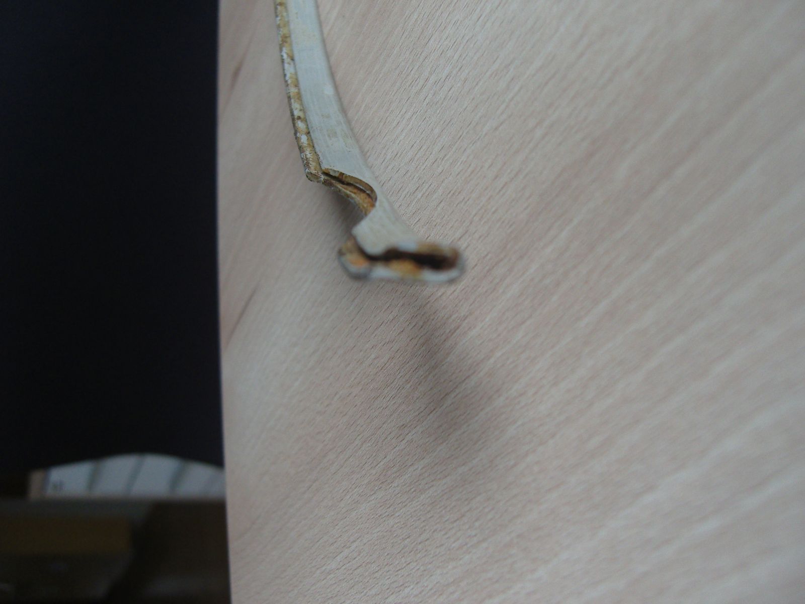

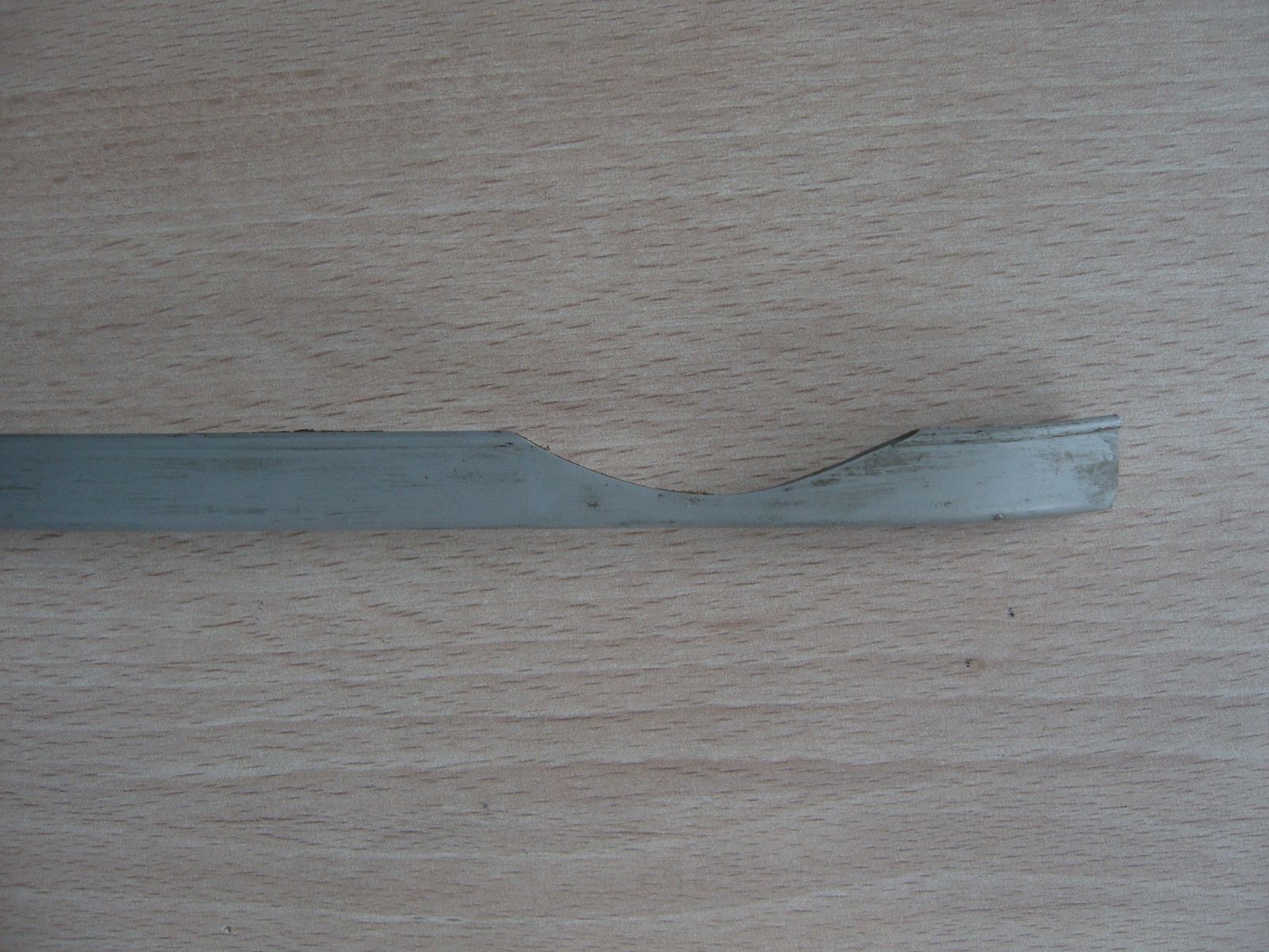

Hi Turi, falls Du noch nicht gebohrt hast, es sind ca. 9,5 cm und der Kantenschutz ist auch in dem Bereich ausgeschnitten. Hast Du den Kantenschutz dran?
Gruß Karl-Heinz
Danke Karl-Heinz, zu spät: Habe gebohrt und ein Stück Winkelblech zur Verstärkung mit verschraubt.

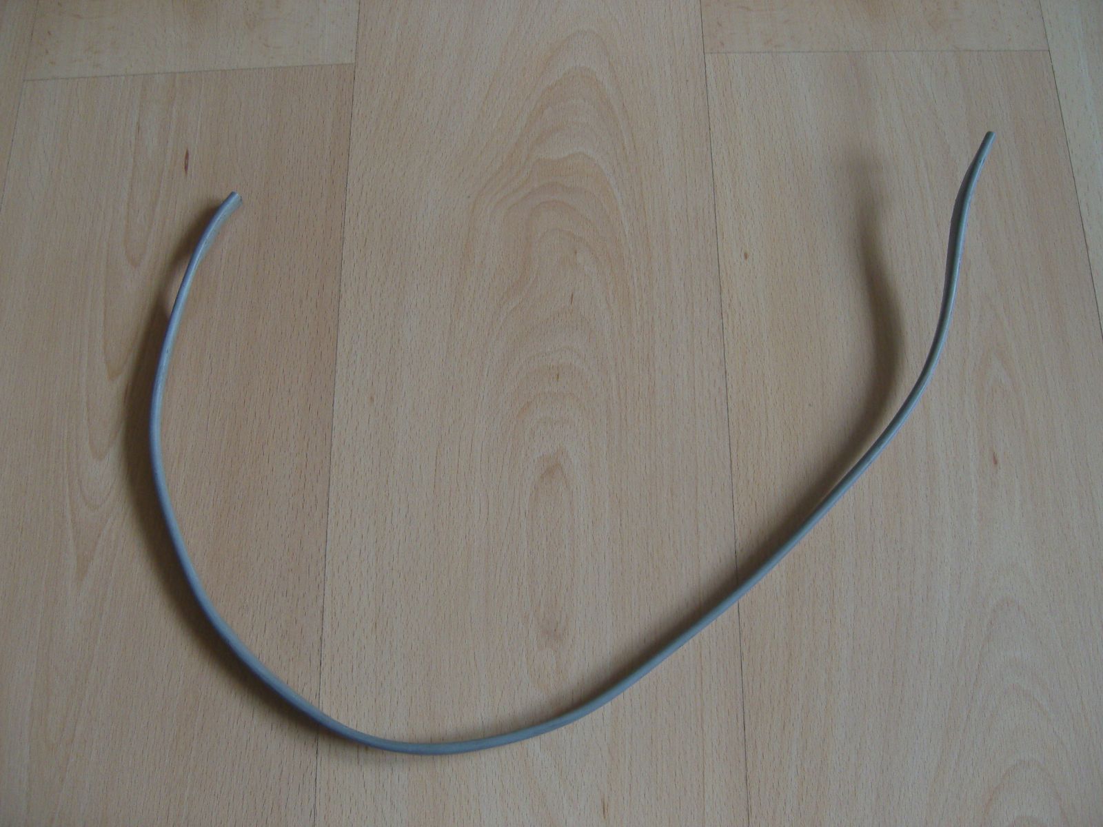

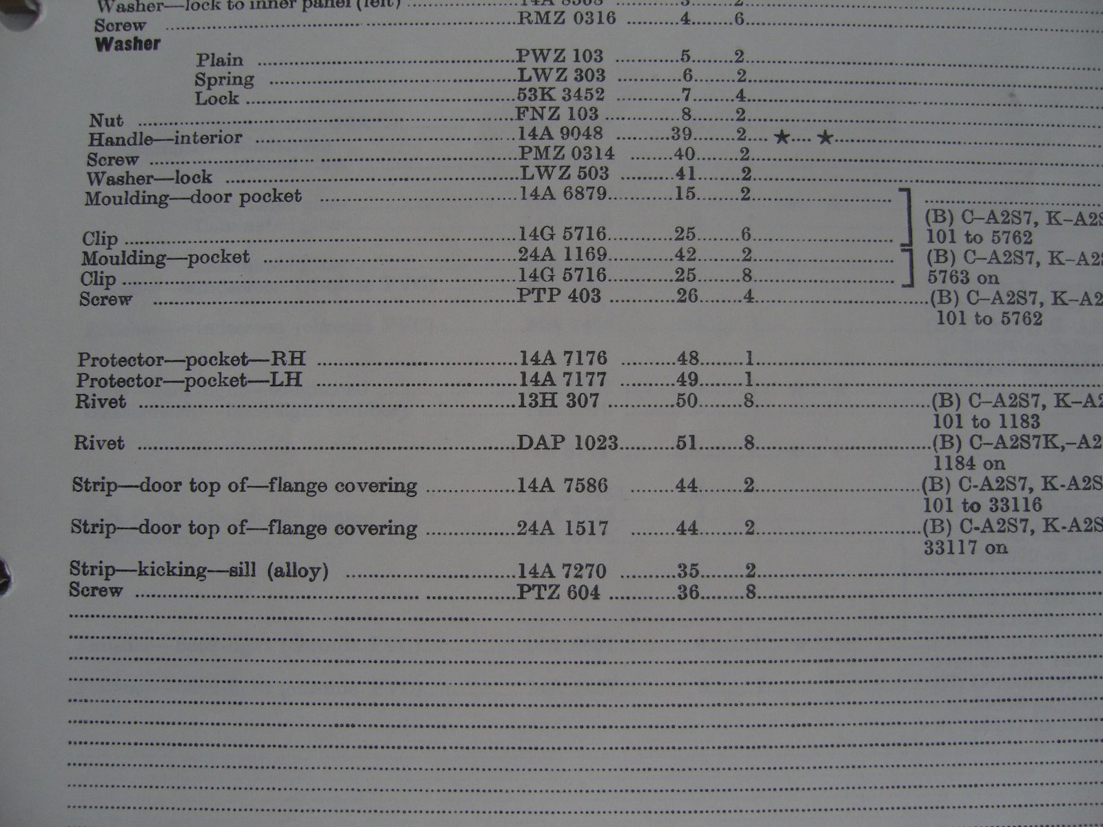

Welchen Kantenschutz meinst du?

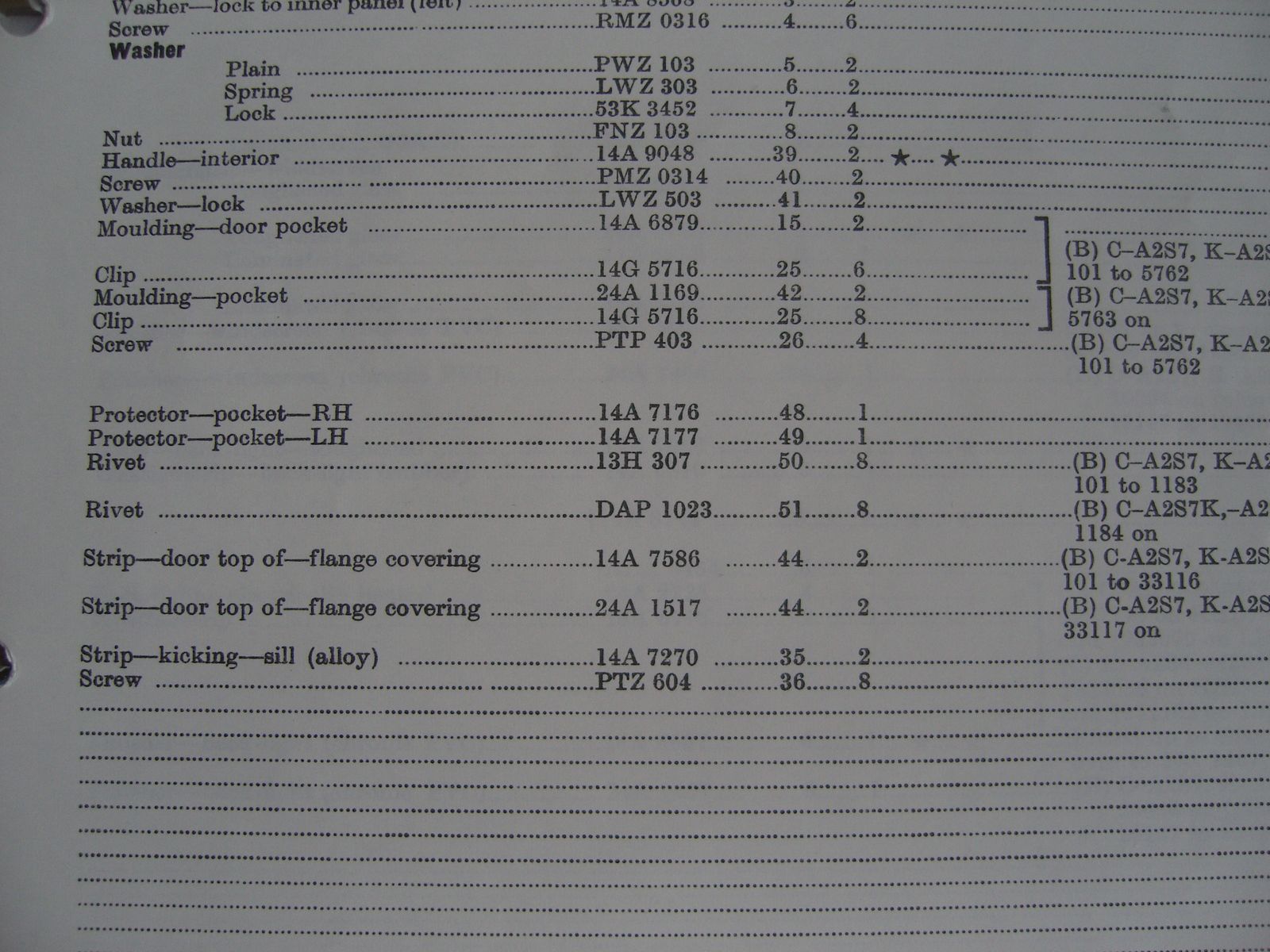

Ist ein Schutz für die Türverkleidung, Pos. 44, braucht man oder braucht nicht, darf aber jeder Denken wie er will. War halt Original verbaut, ab Werk.
Den Kantenschutz sollte man schon montieren, ist viel angenehmer beim Türen schließen. Hatte lange auf der Beifahrerseite keinen ist unangenehm.
Hätte ich noch 2 Stück gebr. hier, weiteres per PN / Konversationen.
Danke für den Hinweis

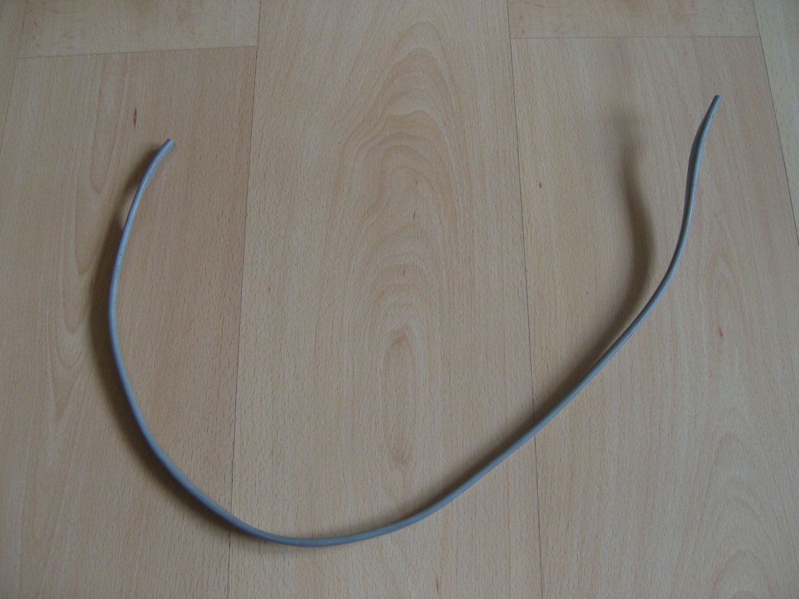

Muss mal schauen ob ich die noch habe. Sind die aus Metall?
Gerade am Schiebefenster einbauen. Im englischen MK1 Forum habe ich gelesen, das da Einer empfiehlt Graphitpulver in die Laufschienen zu machen. Hatte ich bisher noch nicht so gemacht bei den beiden Anderen.
Was meinen die Experten hier?

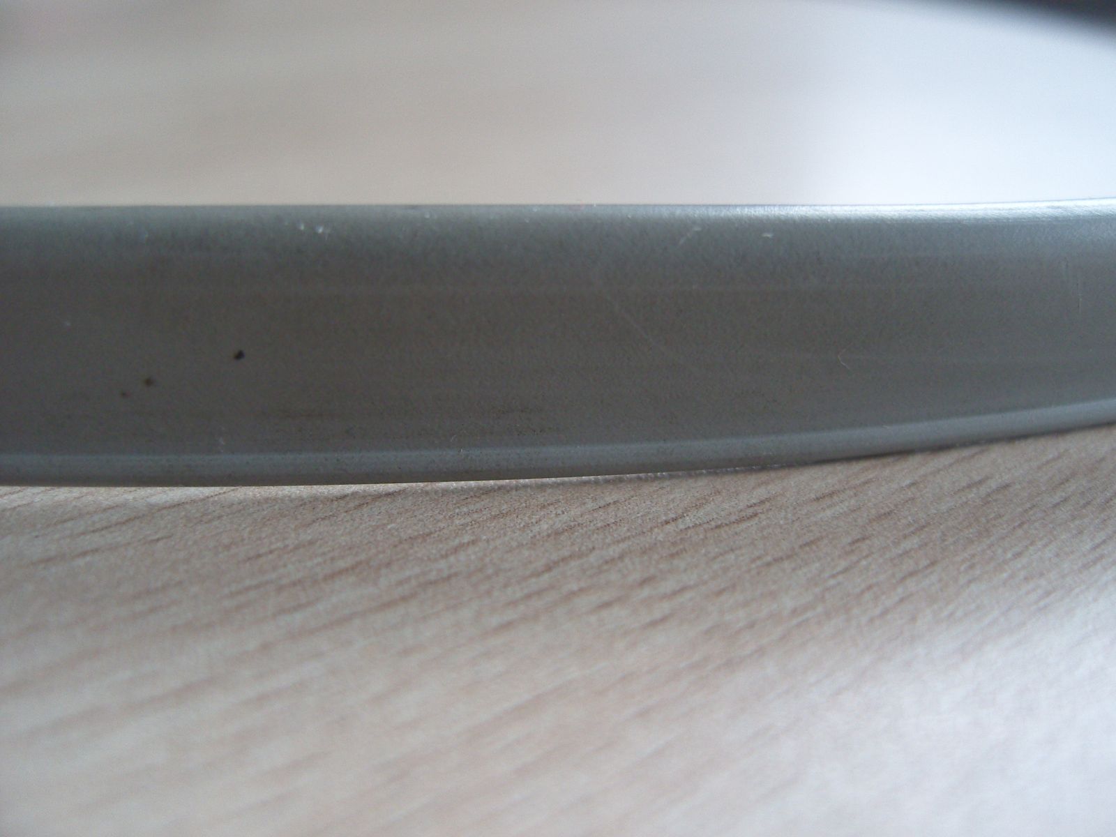

Hi Turi, sind aus einem hellgrauen, elastischen Kunststoff, muß ja im Bereich um das Türschloß biegbar sein, siehe Bild 3.

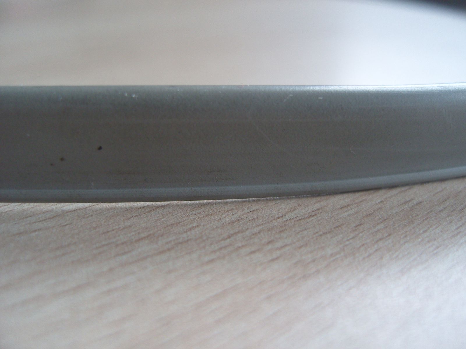

Schandedöhn für die Info

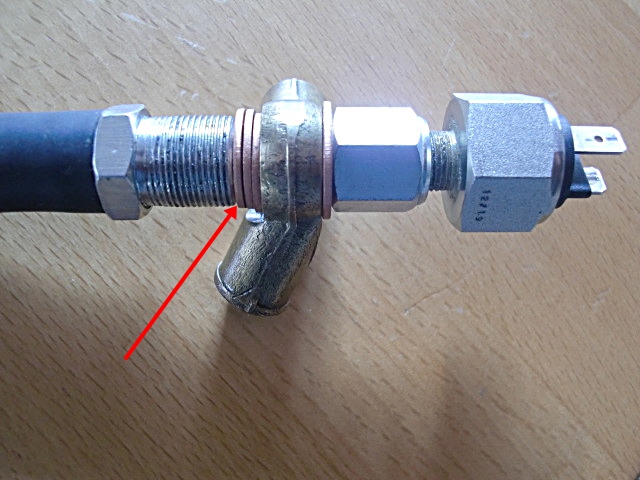

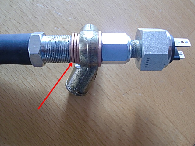

Wenn du das Gewinde der Hohlschraube bissl kürzt, dann sollte ein Ring auf jeder Seite ausreichend sein...die sitzt bestimmt im Bremsschlauch-Anschluss unten auf.
Hi Andy danke, das dachte ich auch. Aber er sitzt auf am unteren Ende des Adapters- da wo die beiden unteren zusätzlichen Ringe sind- weil da nicht genügend Gewinde geschnitten ist. Das müsste irgendein UNF sein. da habe ich keinen passenden Schneider.
vielleicht ist der Messingverteiler zu schmal.......
(Bremslichtschalter an der Pedalerie wäre auch ne Alternative.....und nicht so ein Adapter/Schalter-Geraffel....auch wenn es orig. sein sollte))
