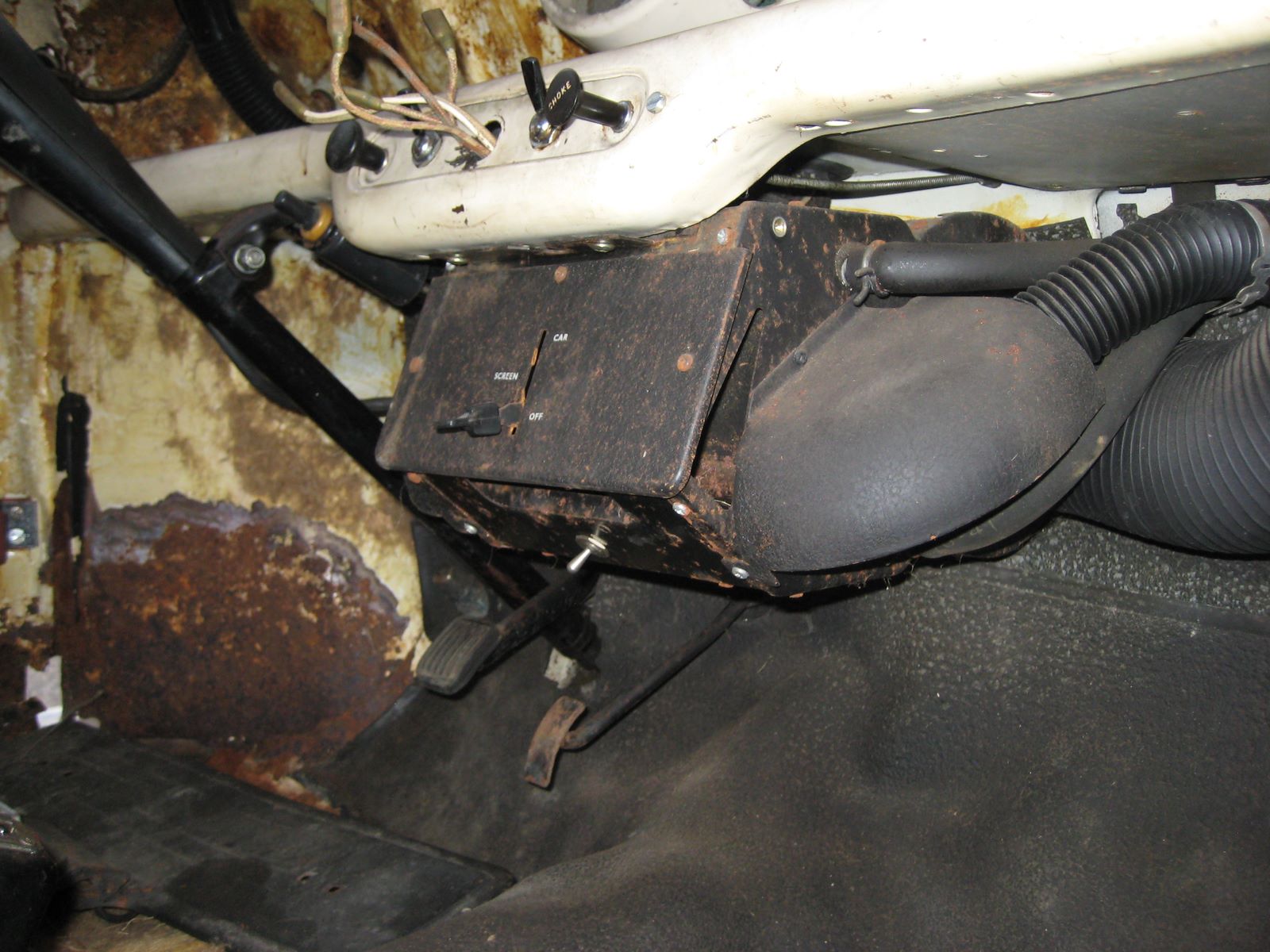

Es geht um den dicken Lüfterschlauch vom Gebläse im Motorraum zum Heizungsgehäuse.
Hat da jemand Bilder wie der verläuft ab dem Eintritt ins Innere an der Spritzwand und dann runter zum Heizungsgehäuse.
Bleibt der Bogen nach dem Eintritt hier und dem 90Grad Bogen nach unten durch das Blech der Ablagefläche wohl sichtbar vor der senkrechten Verkleidung des Dashboards?
Oder doch zwischen der Verkleidung und der Spritzwand versteckt.
Thanks für Tipps.
Natürlich kommt der hinter die Verkleidung o0
Danke euch beiden, Rüd und Bernhard. TOPP!!

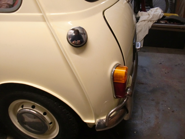

der hat e bild von sich aufem tankdeckel is der oigebild.wenn er wenigstens ein von seiner fra genomme hät
Depp

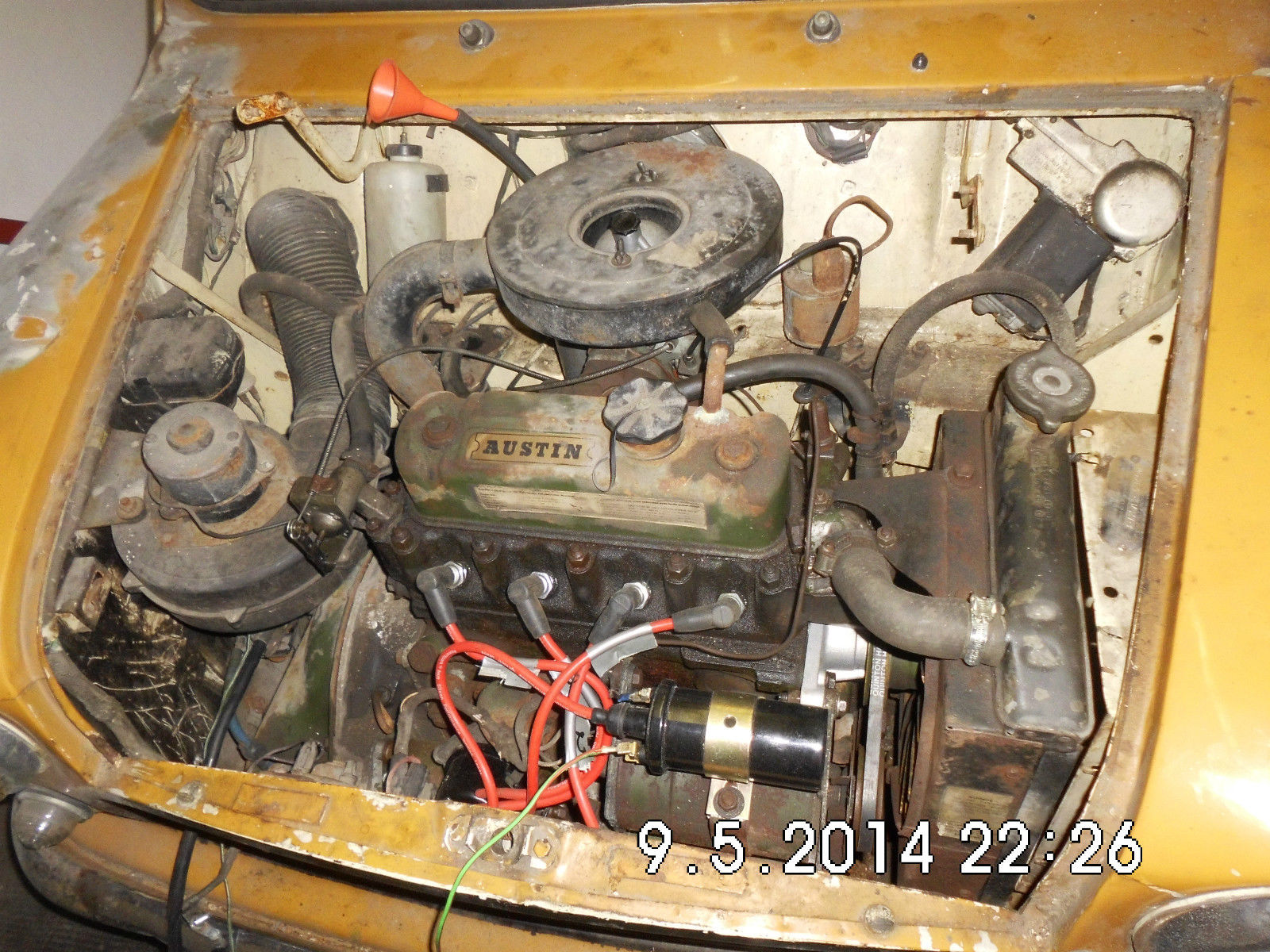

Möchte als Wasserkühler den 4 reihigen competition verbauen. Bei Minispares steht es müssen beim MK1 hierbei Veränderungen gemacht werden. Sind es umbauten nur für die Verkleidungsbleche oder größerer Aufwand?
geht um den Rahmen am Innenkotflügel, da wirds meist knapp weil der Kühler breiter ist. Evtl passt er auch mit dem richtigen Kühlerrahmen, habs nie probiert ich fahr immer nur den 2 Reihigen, der ist auch gut und baut nicht ganz so breit. Bei einem 1000er Motor reicht eigentlich auch ein normaler volkommen aus, hatte da selbst mit dem 2 Blatt Flügel keine Temp. probleme.
Und statt größerer Kühler würd ich ein Ausgleichsbehälter vorziehen, damit das Wasser wieder in den Kühler geht statt auf die Straße.
