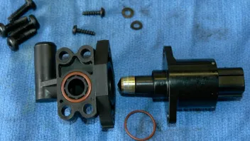

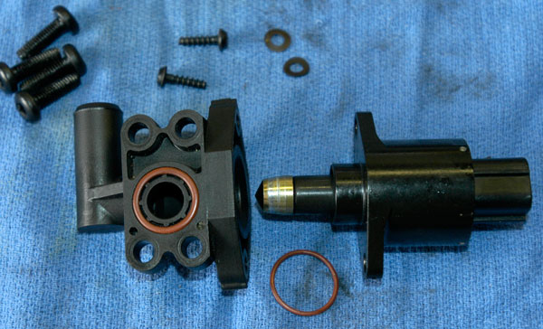

    ich würde gerne das Leerlaufregelventil bei meinem MPI reinigen.
    Nun besteht das ja aus dem Sockel für den Schlauch und dem eigentlich oben angeflanschten Ventil.
    Reicht es, das Ventil oben abzuschrauben? Wenn ja, werde ich dann schon sehen was man da reinigen kann? Denn auf den Bildern bei Minispares sieht man nur einen silbernen Kopf und keine Feder oder einen Kolben etc, wie bei anderen Autos.
    Der darin verbaute O-Ring, ist das ein Standardmaß welches man auch im Baumarkt bekommt?
  • ...sieht man nur einen silbernen Kopf und keine Feder oder einen Kolben etc, wie bei anderen Autos
    Der „silberne Kopf“ wird von dem Stellmotor angetrieben- diesen sollst Du reinigen (aber versuche nicht den Kolben zu ziehen oder zu drücken - so machst Du den Antrieb kaputt).
    Nach dem Wiedereinbau - 3 - 4 mal die Zündung ein- und ausschalten; wenn Du d. Stellmotor bei Aussachalten der Zündung arbeiten hörst,
    ist alles gut...Kontakte und Stecker sauber machen...
