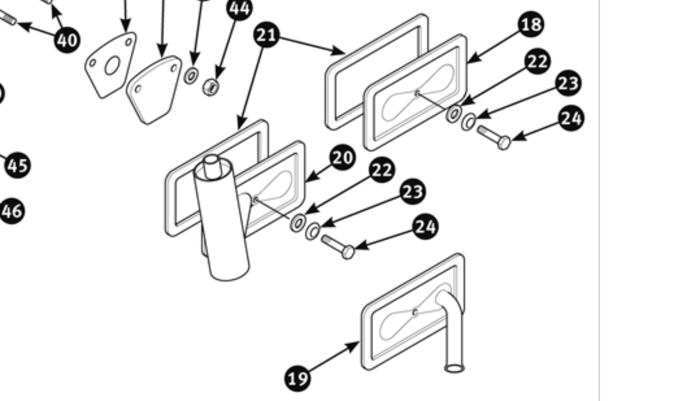

    Der Motor hat nur eine Entlüftung im Moment, und zwar ein Rohr, welches hinten am Krümmer aus einem der Deckel herauskommt. (Teil Nr. 19)
    Original hat der 850er ja noch einen belüfteten Ventildeckel, der mit einem Schlauch an das originale Luftfiltergehäuse angeschlossen ist. Bei mir wurde irgendwann jedoch mal die unbelüftete Variante verbaut.
    Reicht denn nun die eine Entlüftung aus, oder sollte eine weitere eingebaut werden?
    Optionen wären entweder einen Steuerkettendeckel mit Ölabscheider, oder ein Zwischenradgehäuse mit Entlüftung zu verbauen. Oder beides verbauen und evtl. die bisherige Entlüftung noch gegen eine mit Ölabscheider (im Bild Teil Nr.20) austauschen. Muss ich denn zwingend die Abgase wieder an die Ansaugung anschließen? Falls ja, können dann die Schläuche mittels T-Stücken direkt an den Vergaser angeschlossen werden, oder kommt noch was dazwischen? Oder kann ich am Vergaser den Anschluss auch stilllegen?

  • Die von Bild 19 gehört an den frühen Mini, normal geht da ein schlauch weg der an einem Bolzen wo die Mechhanische Benzinpumpe bei Späten sitzt befestigt ist. Entlüftung geht einfach ins freie bei frühen. Brauchst da nicht auf den Vergaser gehen. Ich hab meine entlüftung in den Schweller gelegt, permanente Hohlraumversiegelung xD.
    Diese eine Entlüftung reicht beim 850er.
