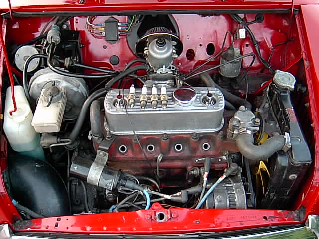

    Habe wegen des Platzes im Motor- und Fußraum vor kurzem meine Heizung ausgebaut. Siehe Foto
    Früher, wenn der Motor mal heißer wurde habe ich die Heizung dazu benutzt die Motortemperatur wieder in die Wiege zu bringen. Arge Temp.probleme hatte der Motor zwar nie aber es war doch angenehm so einen Rückhalt zu haben.
    Nun ist sie wie gesagt draußen. Hab noch nen Thermostat mit 74 Grad Öffnungstemperatur eingebaut.
    Ja, und gestern ist der Motor dann doch ein wenig heiß geworden.
    Nun meine Frage:
    Hat von euch jmd. das gleiche getan und ne Lösung für heiße Tage gefunden?
    Ich hab noch den Standartlüfter drin. Außer dem K&N + LCB ist der Motor Serie.
    Ich dachte evtl. das ich die Heizungsschläuche mit dem Öffnungsventil wieder einbaue und anstatt des Gedöhns was im Innenraum den Platz geraubt hat (Wärmetauscher bzw. Gebläse) einfach einen geschlossenen Behälter zwischen die Schläuche setzte in den 1-2 Liter zusätzliche Kühlflüssigkeit passen. Bei Bedarf kann ich dann wie früher das Heizungsventil aufziehen, ohne das es den Innenraum aufheizt und ich den Platz wieder hergebe.
    Für technische Lösungen und Ratschläge vielen Dank!
