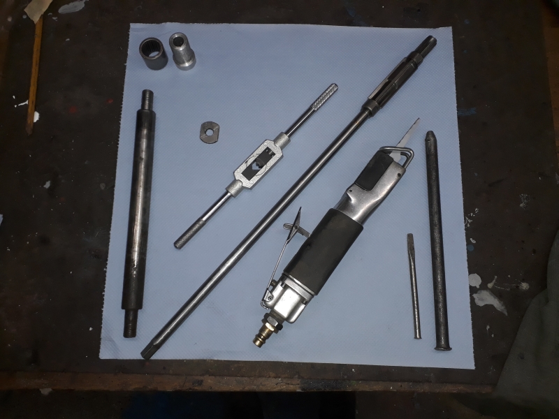

    Das Werkzeug:

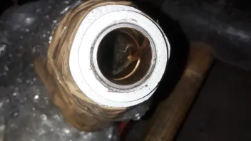

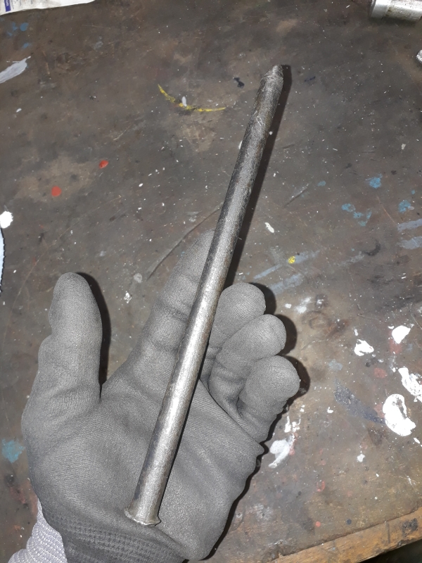

    1. Bronzebuche entfernen:

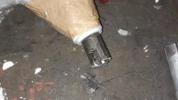

    Mit einer Druckluftsäge säge ich die Bronzebuchse 2 mal in einem Abstand von 10mm ein (Achtung, nicht zu tief, sonst wird der Lagersitz beschädigt!). Mit einem kleinen Meißel hämmer ich den Streifen vorsichtig bis zur Hälfte der Buchse um. Nun ist die meiste Spannung aus der Buchse genommen und kann mit der alten Welle ausgetrieben werden.
    Ich weiß, es gibt Innenlagerauszieher. Die günstigen halten leider nicht lange und alles andere ist mir zu teuer. Mit etwas Vorsicht geht es auch so.

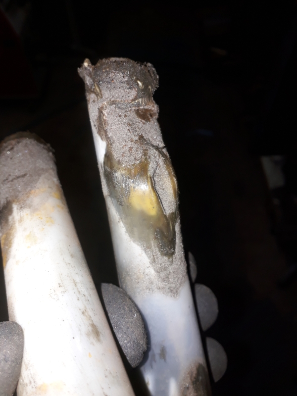

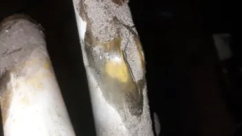

    Die alten Fettrohre. Glück gehabt, noch nicht aufgeplatzt.

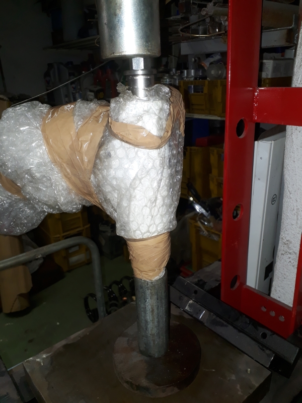

  • 2. neue Bronzebuche einpressen
    Das mache ich mit einer Gewindestange M16 und großen Unterlegscheiben. Klappt ganz gut. (leider kein Bild gemacht. War im Arbeitswahn ;-))

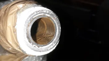

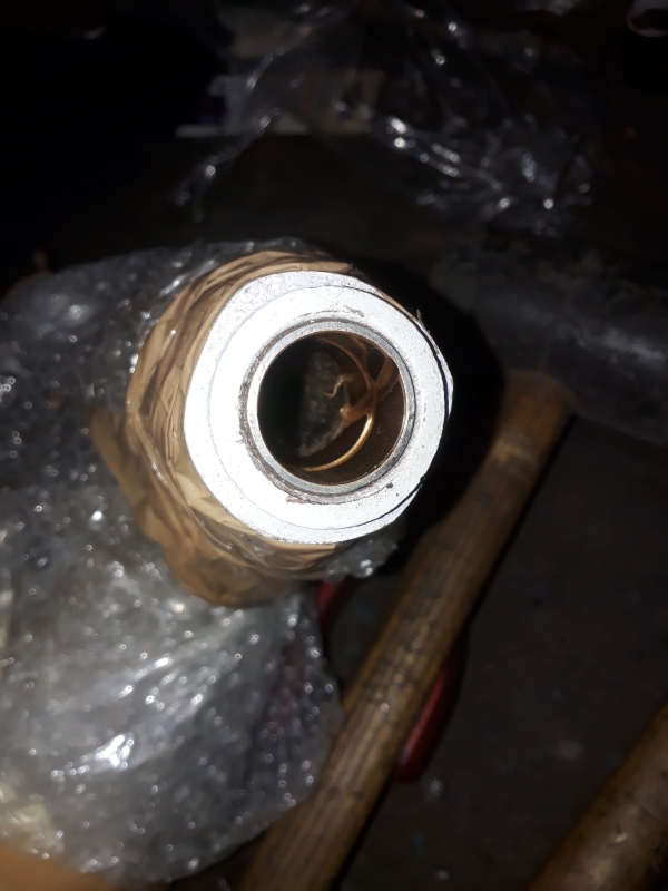

    3. neue Bronzebuche auch das Maß der Welle +0,1mm aufreiben

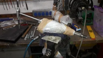

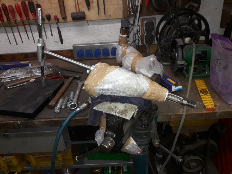

    Mit einer Reibahle (Arbeitsbereich 18-21mm) wird die neue Buchse aufgerieben. Ich lasse dabei das alte Nadellager noch drin, es dient dabei als Führung für die Reibahle, damit die Buchsen später fluchten. Die Reibahle muss entsprechend lang sein. In das alte Nadellager stecke ich eine gedrehte Alubuchse, die den Schaft der Reibahle führt.
    Nun immer Stück für Stück und immer wieser messen reiben. Ich benutze dazu eine Bügelmessschraube (Messen der Welle) und eine Innenmessschraube (Messen der Buchse). Es geht aber auch ein Messschieber. Da meine Reibahle 5 Schneiden hat, hat ich immer nur die Buchse messen und über die Skala der Reibahle das nächte Maß einstellen.

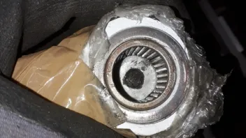

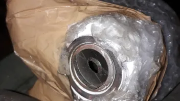

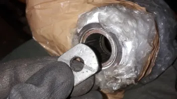

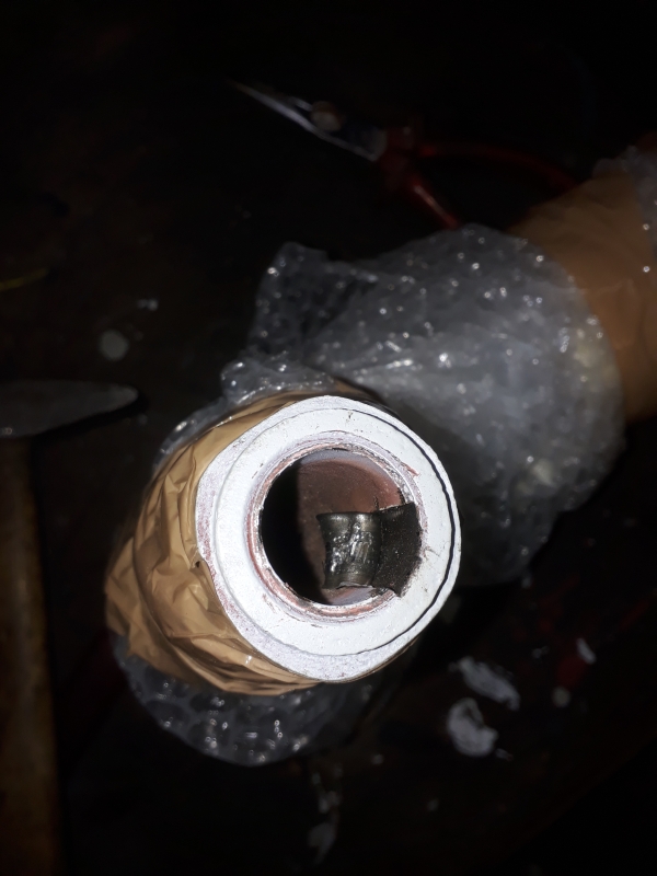

  • 4. Nadellager entfernen
    Wenn die neue Bronzebuchse aufgerieben ist, entferne ich das alte Nadellager. Dazu habe ich eine dicke Unterlegscheibe auf den Außendurchmesser des Lagers abgedreht und zwei Seiten flach gefeilt. Somit kann die Scheibe durch das Nadellager geführt werden und dahinter aufgerichtet werden (gebe zu, etwas fummelig). Von der anderen Seite stecke ich einen Metalldorn, der in das Loch der Unterlegscheibe fixiert wird. Nun kann das Nadellager ausgepresst oder geschlagen werden. Bei letzteres sollte der Metalldorn im Bereich der Bronzebuchse mit Kreppband abgeklebt werden, um eine Beschädigung der Bronzebuchse zu vermeiden.
  • 5. Alles penibel reinigen
    Bevor nun das neue Nadellager eingestzt wird, sollte alles gereinigt werden. Die Nadeln reagieren sehr empfindlich auf Sand oder Metallspäne.

    7. Nadellager einsetzen
    Das neue Nadellager presse ich mit der neuen Welle ein. Dazu setze ich die Anlaufscheibe auf die Welle und fixiere diese mir der Mutter. Dann die Welle vorsichtig einführen und darauf achten, dass das Fettrohr nicht verkantet. Nun das Nadellager bis zum Anschlag einpressen. Es geht auch mit einem Schonhammer.

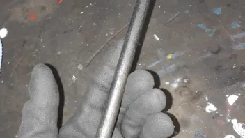

    8. Welle einetzten und das axiale Spiel prüfen
    Wichtig ist auch ein radiales Spiel der Welle. Dazu die Welle mit den Anlaufscheiben einetzten und die Muttern festziehen. Die Welle sollte sich nun mindestens 0,1mm hin und her bewegen lassen. Sollte dies nicht der fall sein, können gehärtete Distanzscheiben unter die Anlaufscheiben gelegt werden. Diese gibt es in verschiedenen Abmaßen bei jedem Maschinenbauunternehmen (z.B. Firma Lipphold in Hamburg) oder im Internet. Eine andere Möglichkeit wäre das Abdrehen der Anlaufscheiben. Dabei muss natürlich im Bereich der Welle ein Absatz stehen bleiben.
    Ich weise hierbei darauf hin, da es bei der Nachbauqualität leider zu klemmenden Wellen kommen kann. Ich arbeite dabei mit gehärteten Scheiben im Maß DIN988 PS 12x18x0,2.

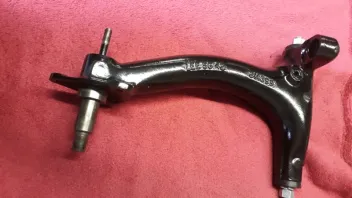

    9. Welle einsetzen, fetten und fertig.

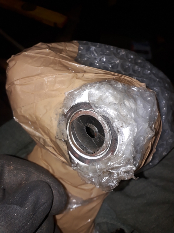

    Käfig verdrückt ist Todesstrafe....
    Schwinge in Mutters Backofen, vor dem Lackieren.......:biggrin:
