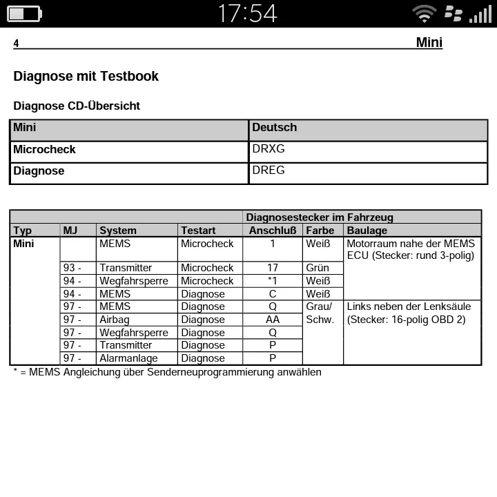

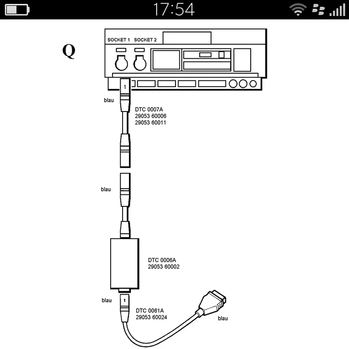

Gestern haben wir mit paar Kollegen hier aus dem Forum versucht, mit dem T1 einen MPI zu verarzten.
Hat leider nicht geklappt da die Verbindung immer wieder fehlgeschlagen ist. Nun vermuten wir das es an dem einem Verbindungsteil/ Kabel liegen könnte.
Dieses sollte laut Testbook Displayanzeige wie folgt bezeichnet sein: DTC 0007A / 29053-60006. Aber unser uns vorliegende Kabel ist gekennzeichnet : DTC 0007A / 29053- 60011.
1. Könnte das die Ursache sein?
2. Wenn ja, woher könnte man da sowas beziehen?
das Kabel sollte eigentlich ein neues sein ? das hab ich von allbreit extra gekauft
Hi Lars, es ist eine neues so wie es aussieht, ja. Aber eben mit den o.g. Bezeichnung. Wir haben auch ohne dieses (Verlängerungs?) Kabel das Testbook direkt
am Mini angeschlossen. Kein Erfolg.
Hattest du mal einen MPI mit diesem Testbook und dem neuen Kabel erfolgreich verbinden können?
Hat Albrit da passendesß
